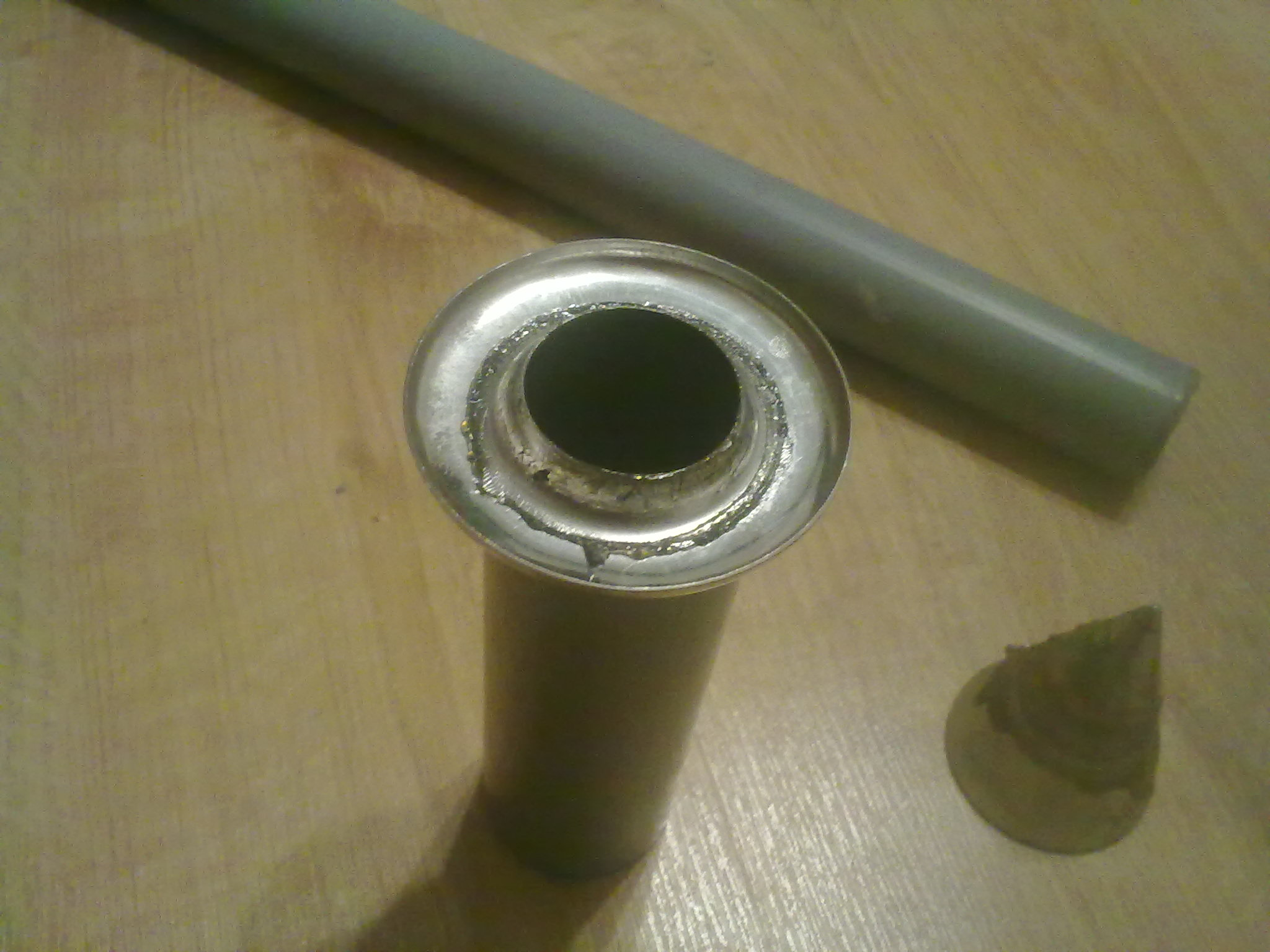

Всех приветствую! Домашние постирали в стиральной машине бюстгальтер с металлической «косточкой». На одном из отверстий образовался сильный заусенец/задир.Пытался зачистить наждачкой, бесчетно.Всё равно, проводя рукой, спокойно чувствуется этот задир.Есть ли какой-то способ устранить это недоразумение? Инструментов много разных полно, возможность использовать различные методы присутствует, но в интернете на эту тему ответа так и не нашёл.Саму «косточку» вытащил из ТЭНа, с этим повезло, а вот с задиром нет(( Очень надеюсь на вашу помощь, друзья!

Сверло или зеньковка, фаска. Гравёр - бор - алмазный конус или шар, или алмазный мини диск. Алмазный надфиль круглый. Надфиль обычный круглый мелкий.

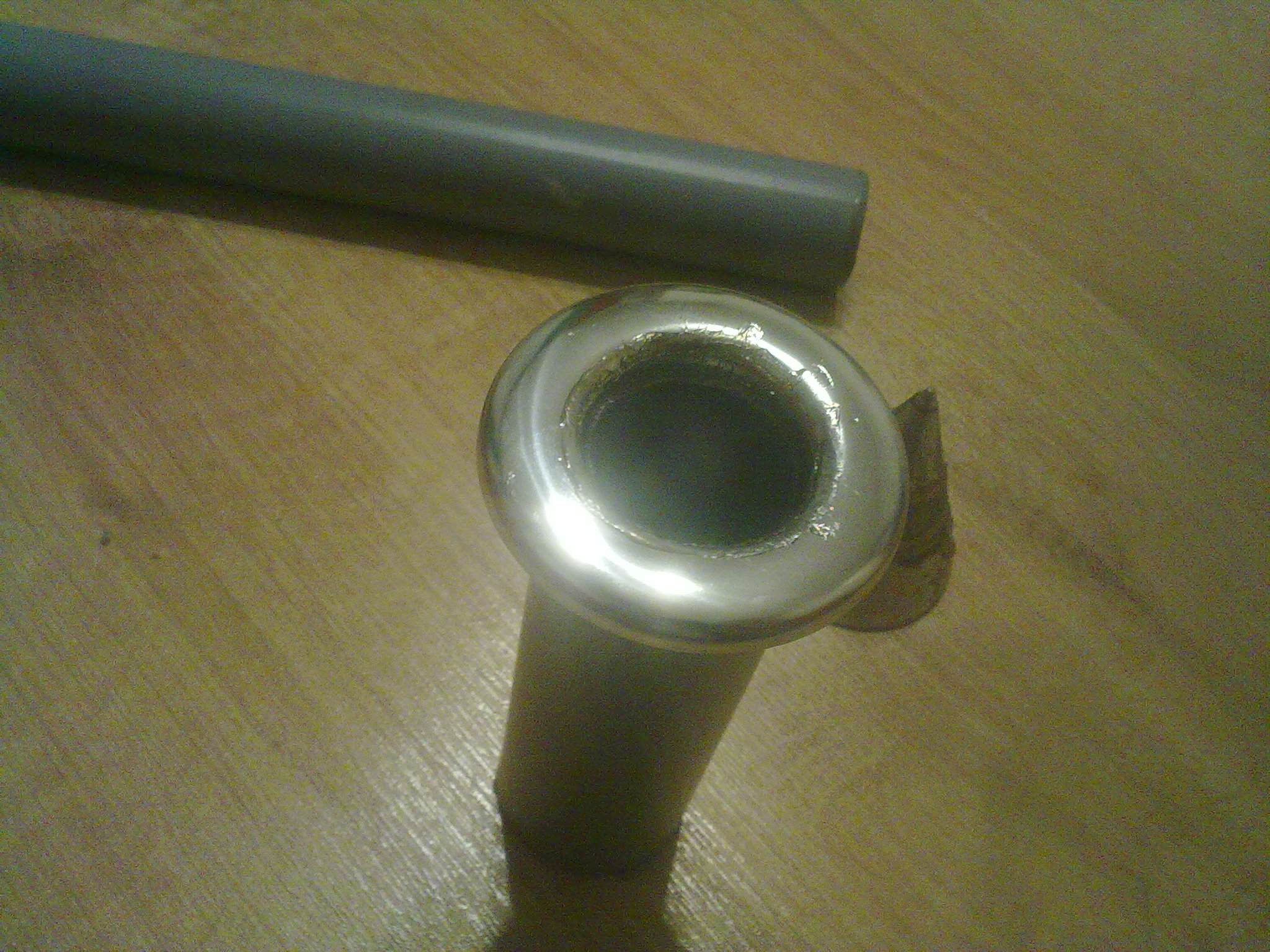

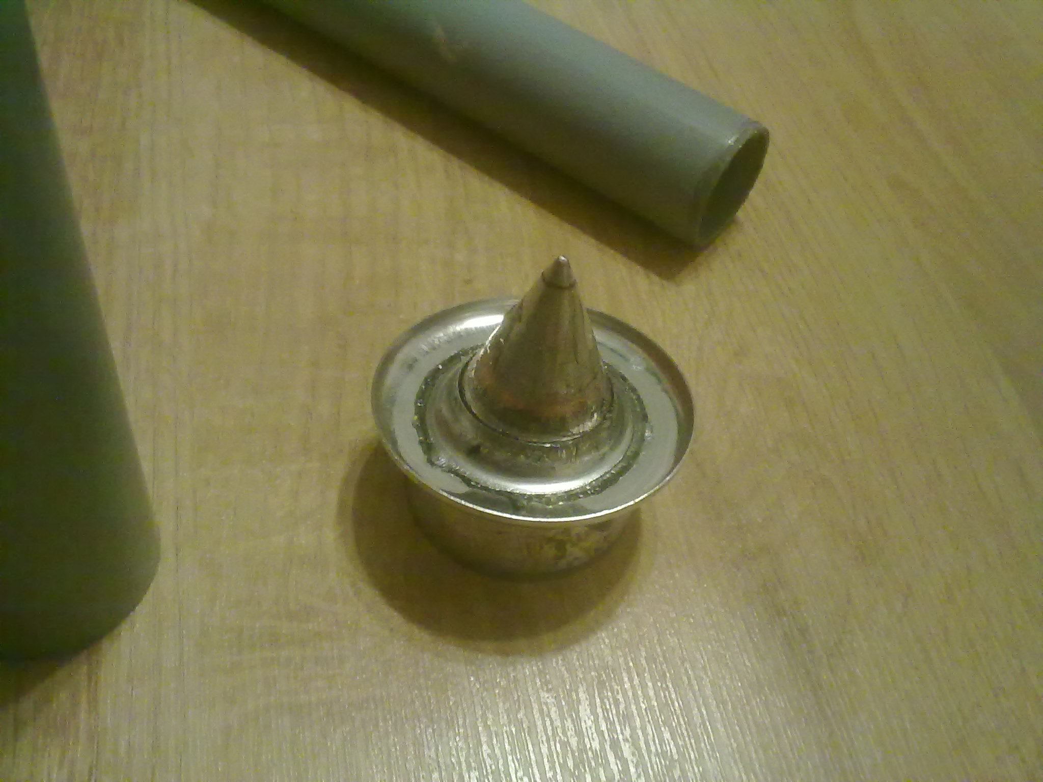

soba677, без фото сложно советовать. Надо развальцевать каким-то конусом. Вот по такому принципу: image

Ну реально конусом, оно же и сделано пробивкой.
А так да, не ясно, такой задир, что его даже увидеть не возможно. Может просто ножиком срезать.
