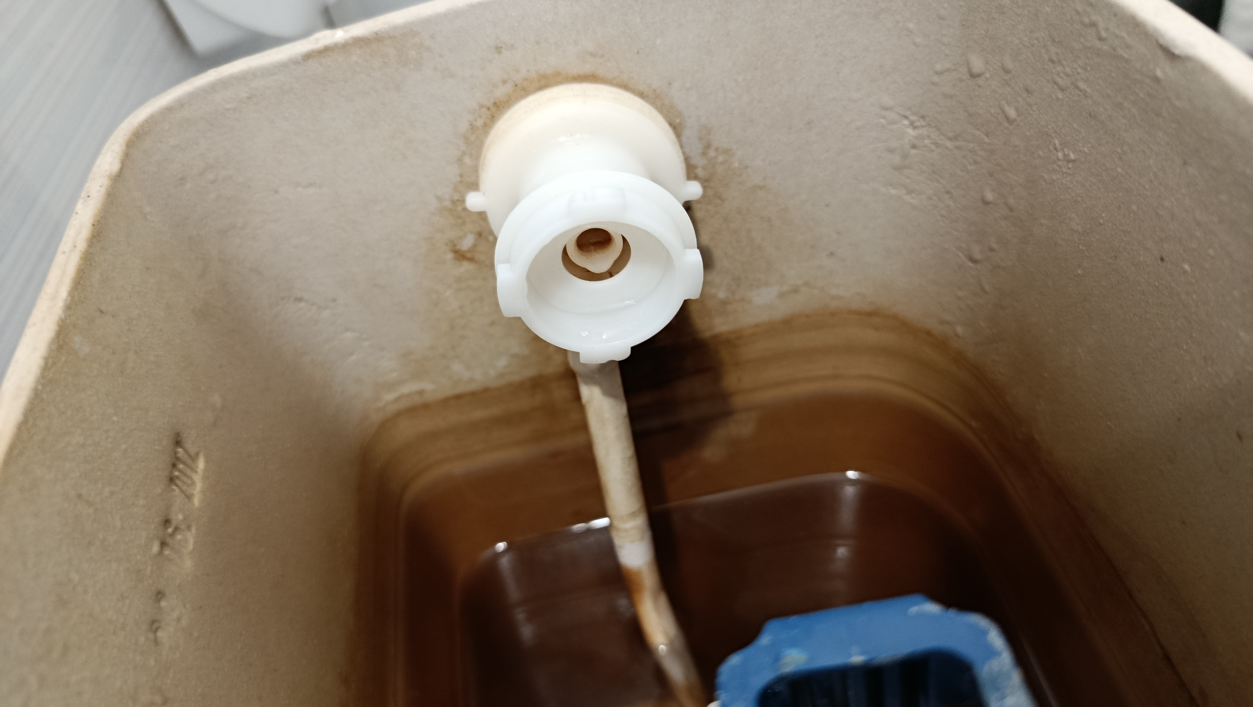

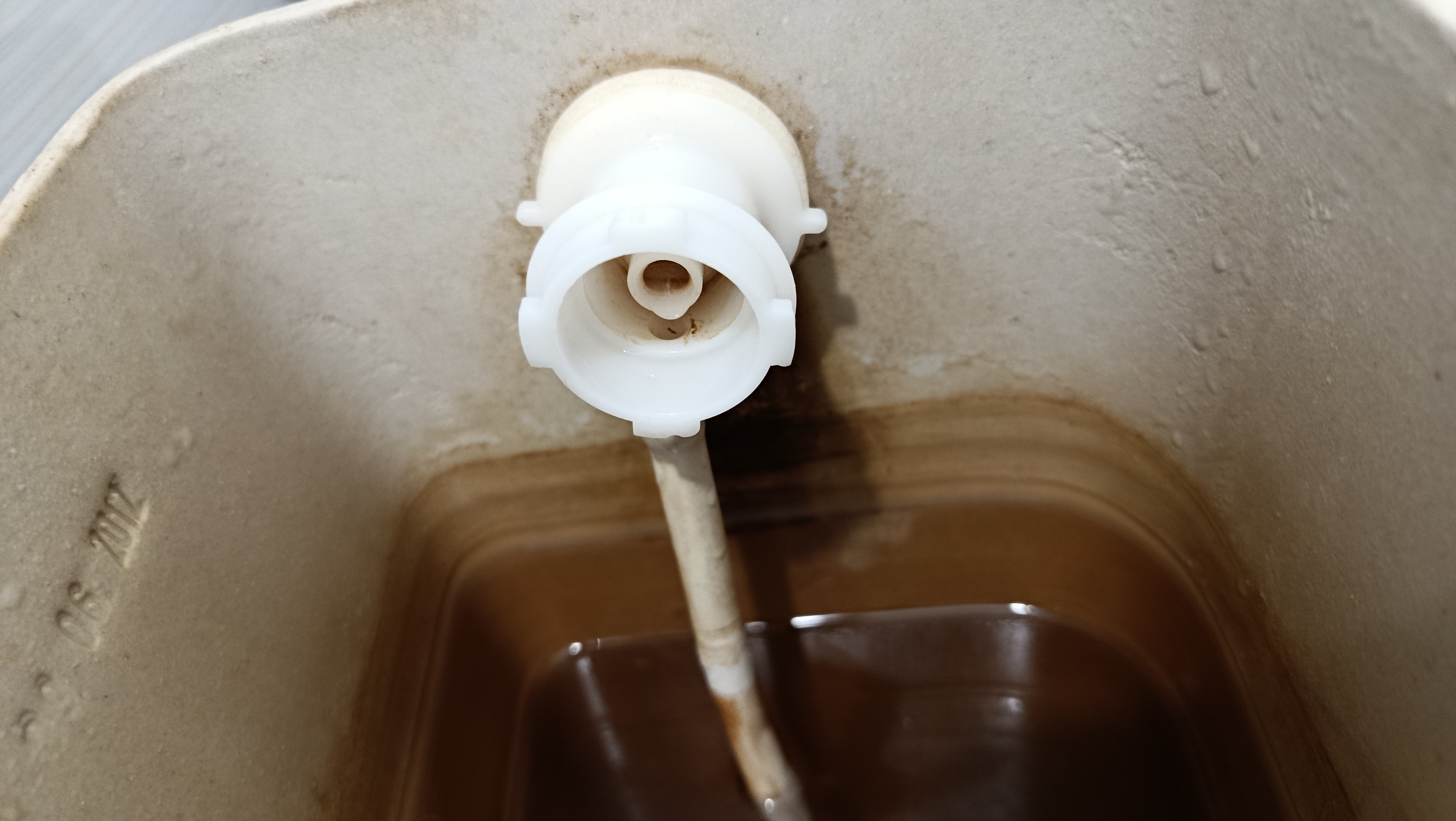

22.09.2026 в 09:28:33
Вода не проходит через трубку, а брызжет через сустав поплавка, доставал и чистил пластиковые детали, шланг полностью открутить и снять клапан сейчас не могу.Пробовал перекрыть кран чтобы снизить давление, вода всё равно брызжет, трубка не забита
Непосредственно проблем с поплавком нету, вода набирается и прекращает заполнять бачок
Что с этим можно сделать не заменяя сам клапан и может ли такая проблема всё равно возникнуть с новым?

Посмотрите внимательнее на способ уплотнения между рычагом поплавка и корпусом. Неплохо бы разместить фото сюда.

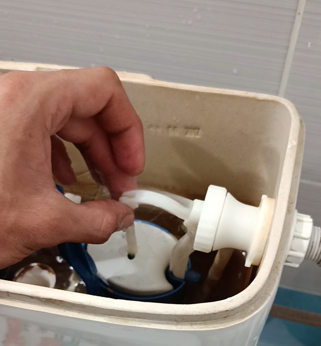

pool, я разместил фото клапана и того как брызжет вода. Резинки не дубовые и не треснуты

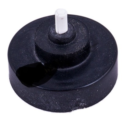

Ощущение, что вообще отсутствует уплотнитель, который может представлять из себя коаксиальную мембрану.

pool, такая? Она есть, с другой стороны 1000019447
Сообщений: 139857
22.09.2026 в 20:44:39
MM5326 написал 22.09.2026 в 09:28
Ничего. Клапан - дрянь.

BV, какой можно подобрать вместо нынешнего, есть какие то стандарты или любой подойдёт?
Сообщений: 139857
24.09.2026 в 23:26:28
MM5326 написал 24.09.2026 в 22:54
Давно ставил Иддис - нормальный. В других местах в комплекте шли геберит и грое - с нижним подключением.
Сейчас нормальных боковых стало побольше наверное, но боковые дааавно не ставил.
Ищите клапан с "пилотным" запорным механизмом... они четко закрываются сразу и не травят в конце наполнения.
У вас на фото... не знаю как сказать "обыкновенный" - самый простой и дешевый.

24.09.2026 в 23:31:21
AlcaPlast A150 1/2
