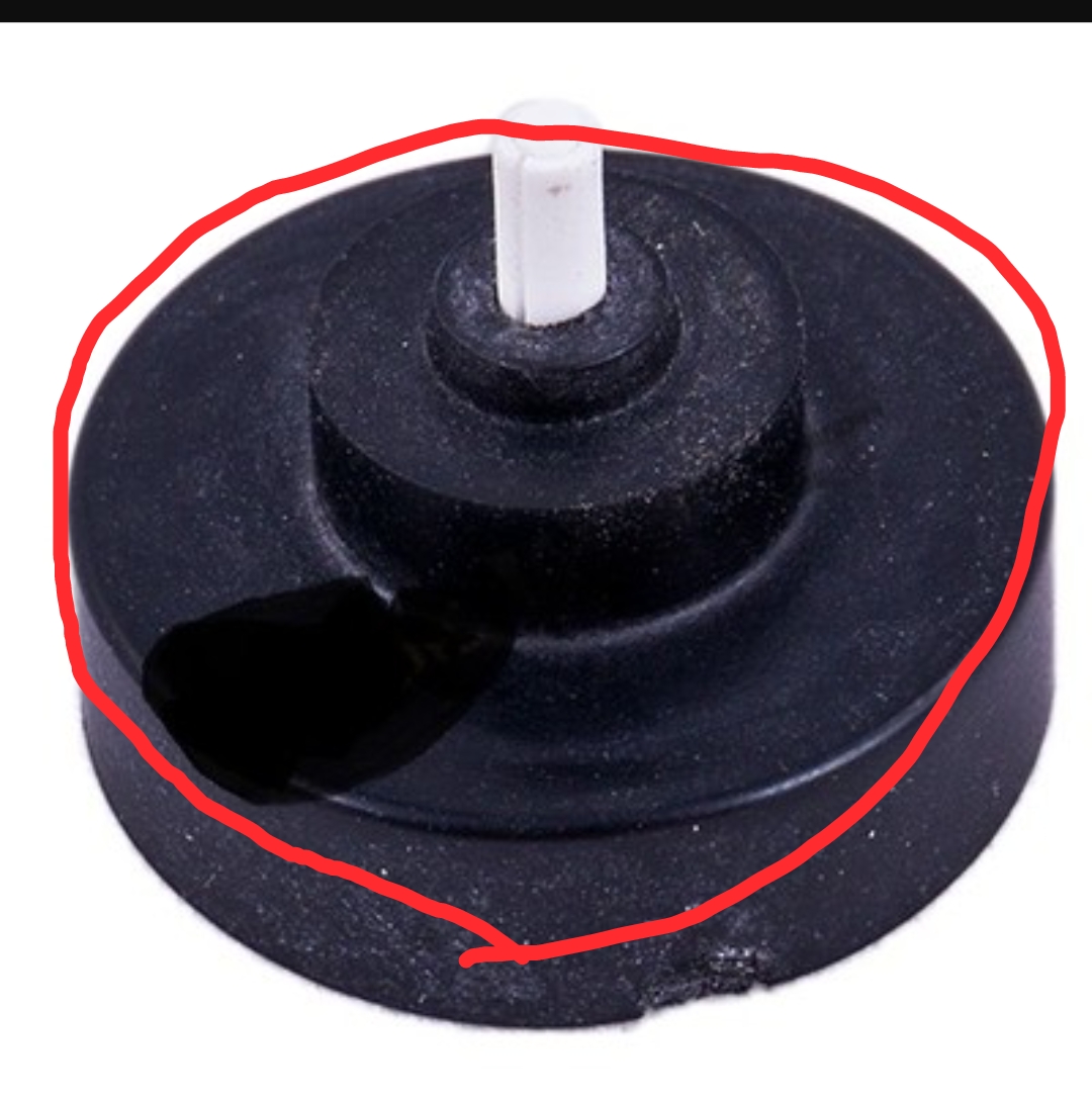

Ощущение, что вообще отсутствует уплотнитель,
Отдельно его там нет - в этой конструкции уплотнителем является внешний край вот этой детали: Screenshot_20260924-233143 Слегка вылечить этот клапан от брызг может и поможет поставить снаружи этой детали резиновый о-ринг с диаметром на 0.5-1мм более чёрной резинки - это колхоз и только пробовать.

Надо еще смотреть не только на резьбу, но и как клапан встанет в самом бачке, хватит ли места поплавку и нормально ли выставится уровень воды.
