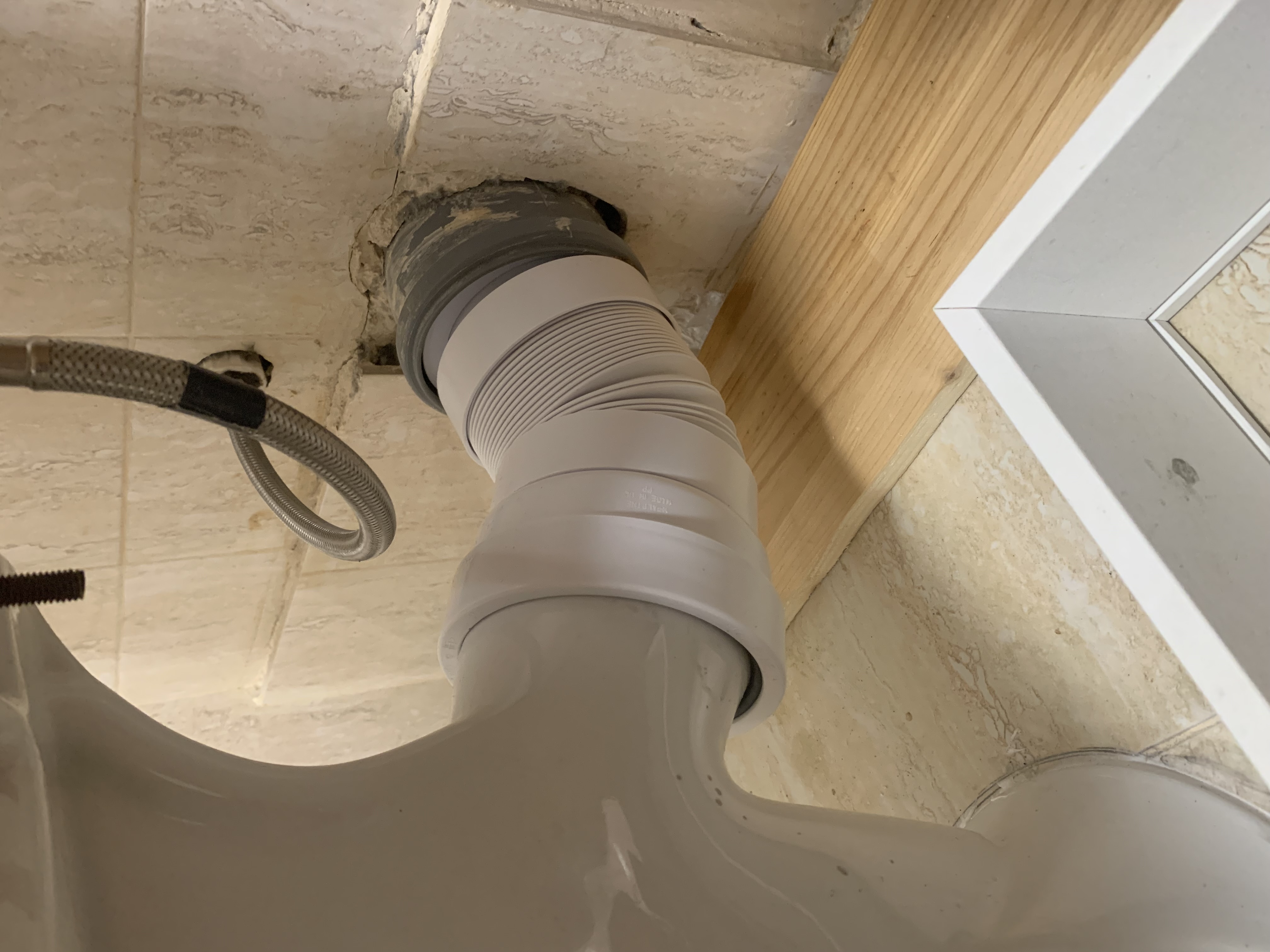

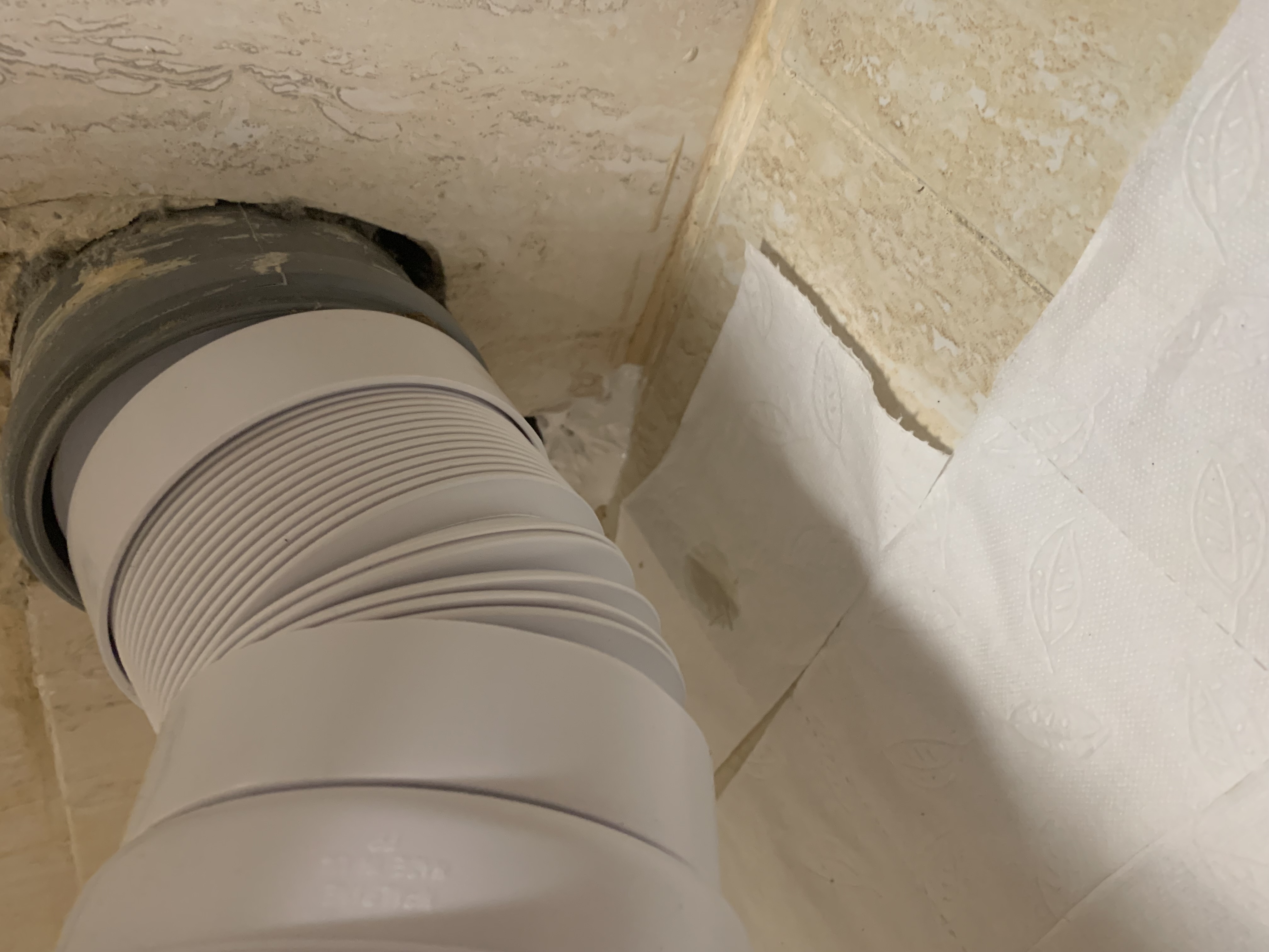

Здравствуйте , есть косой унитаз и прямая труба канализации при подключение , перегибает гофру и появляется течь Устраняется только отодвиганиеи унитаза на 10 см Есть несколько решений 1) взять гофру с жестким выходом вместо лепестков , но боюсь пойдем давление на низ канализационной трубы и от протечки будет защита в виде только одним кольцом 110 трубы канализационной 2) вариант взять унитаз с прямым выпуском и гофру с лепестками
Подскажите пожалуйста как быть ? Второй день без воды

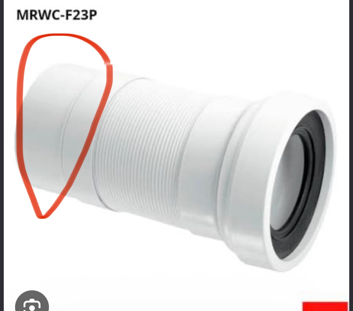

Грфра, которая у вас, не предназначена для того, чтобы вставлять ее в раструб. Но, покупать специальную, которая вставляется в раструб, не надо. Достаточно вставить имеющуюся через отрезок трубы, равный длине раструба, а не напрямую в раструб.

Master_flomaster333,  с тем что у вас - ничего, переделывать, менять унитаз на " с прямым выпуском". Гофру менять точно не нужно, нет смысла. Можете попробовать имеющуюся вставить нормально, не как у вас. На фото в раструбе отрезок трубы. Именно так должна вставляться ваша гофра.
