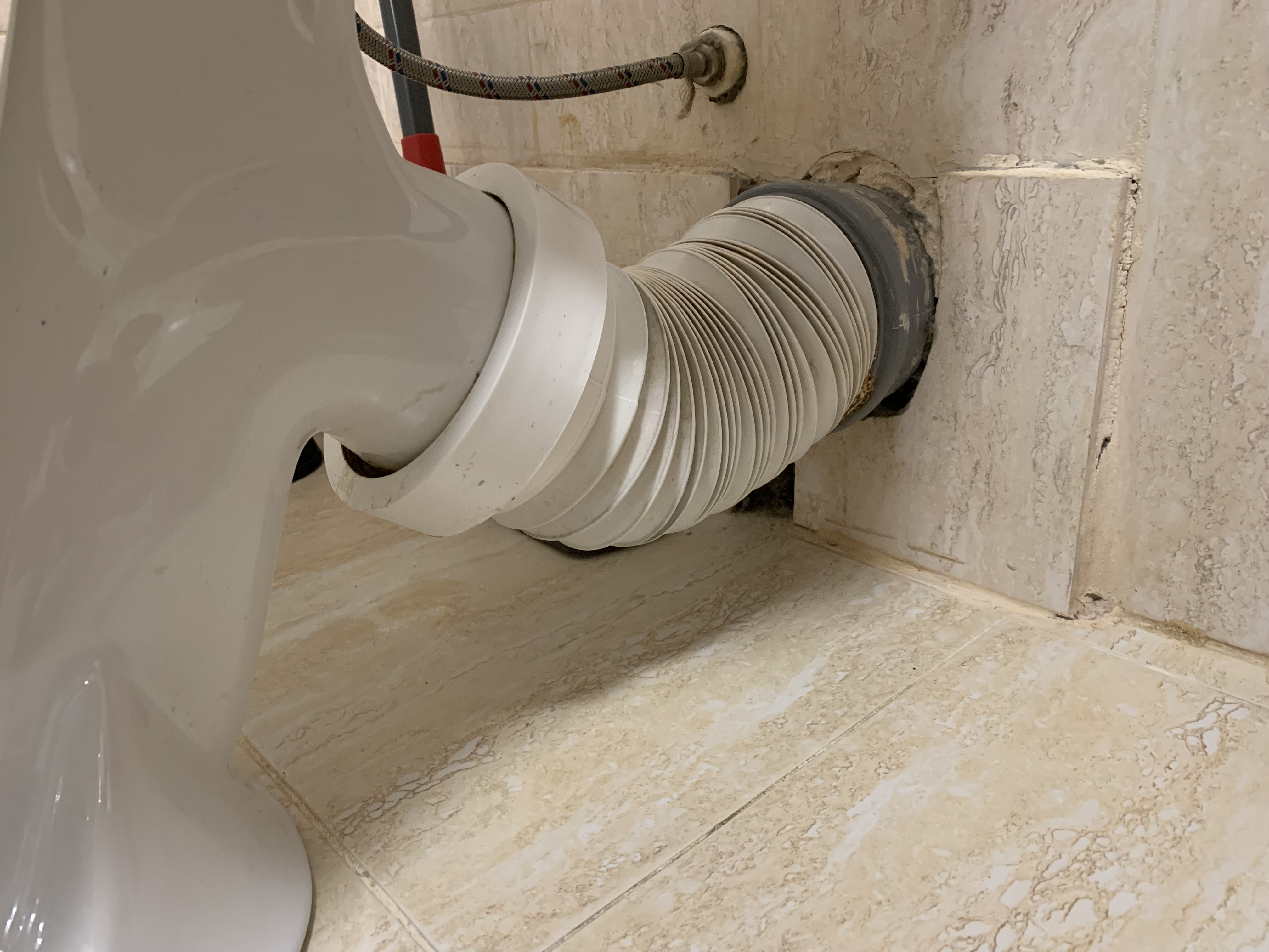

Master_flomaster333,  Сделайте фото сбоку на уровне входа в канализацию

28.09.2026 в 11:16:50
BV, IMG_9546

28.09.2026 в 11:29:10
Master_flomaster333,  на последнем фото видно, что канализация слишком высоко для унитаза с косым выпуском. Можно герметично соединить гофру, как временное решение. Но надо сделать вход ниже или поменять унитаз на прямой, если центр входа не выше 180. 1000049516

28.09.2026 в 11:34:00
Master_flomaster333 написал 28.09.2026 в 11:16
BV,
Сбоку, перпендикулярно унитазу, гофре, камера на уровне центра входа в канализацию.
Как у master.msk на фото, только камеру ниже...

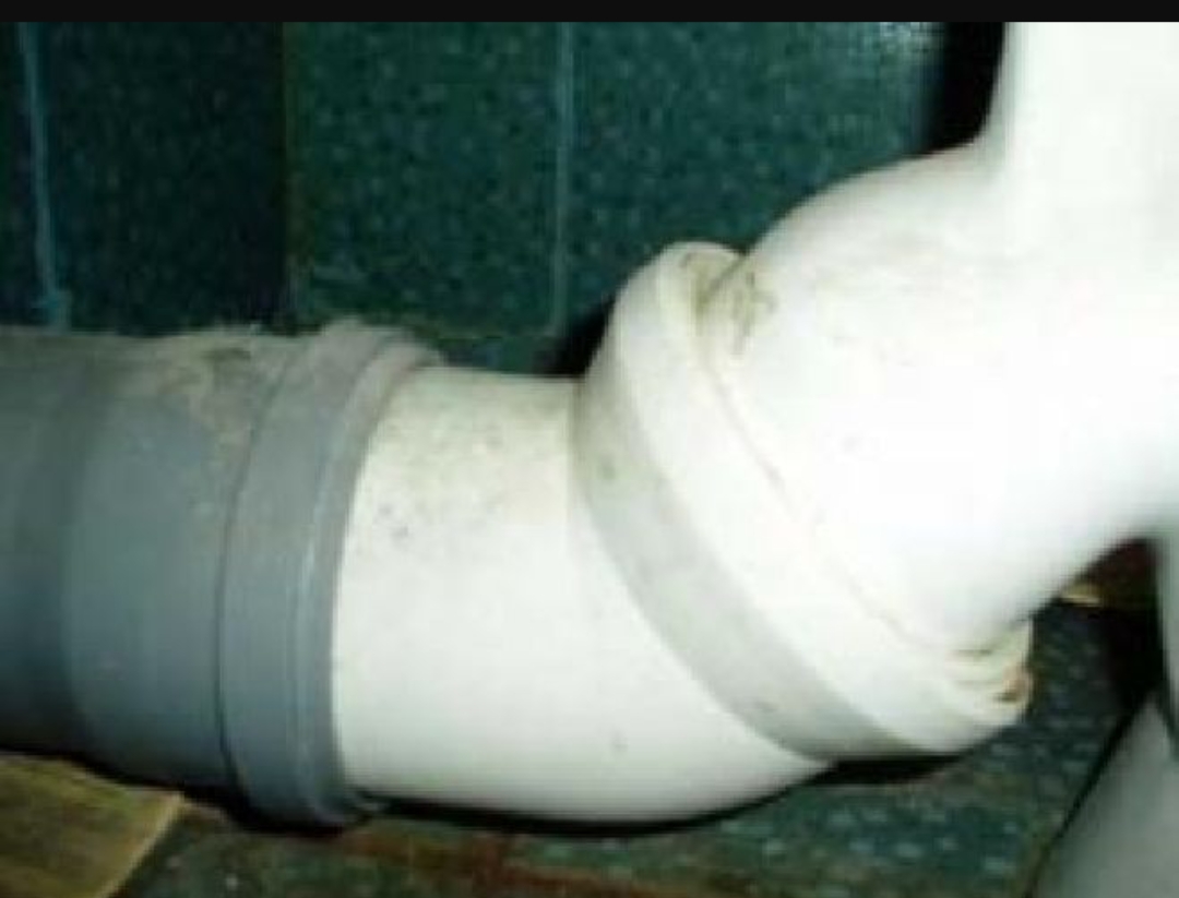

Сообщений: 140018
28.09.2026 в 13:46:56
strider1978 написал 28.09.2026 в 13:30
Правильные варианты подключения (без гофры)
Это слишком сложно) Screenshot_20260928-134641
Или вариант чуть сложнее...
https://ozon.ru/t/3QpIg2q Плюс угол 45град 110мм (срезать выступ на раструбе где манжета) Плюс кусок трубы 110.

Сообщений: 140018
28.09.2026 в 14:13:38
Master_flomaster333 написал 28.09.2026 в 14:06
BV, у меня центр канализации от пола 120 мм , как лучше взять унитаз в центров на 175,180,185,190,195 мм ??
Ещё раз....
BV написал 28.09.2026 в 11:34
Где фото?

master.msk
master.msk
Регистрация: 20.11.2008
Сообщений: 18065
28.09.2026 в 14:20:44
Не совсем так) Отвод, а не "угол", угол был бы 135. И не 45, а 30градусов у автора темы.
Сообщений: 140018
28.09.2026 в 14:31:05
master.msk написал 28.09.2026 в 14:20
Возможно. Смысл двух вышеуказанных вариантов в том, что у них поворот будет выше, чем у гофры.
