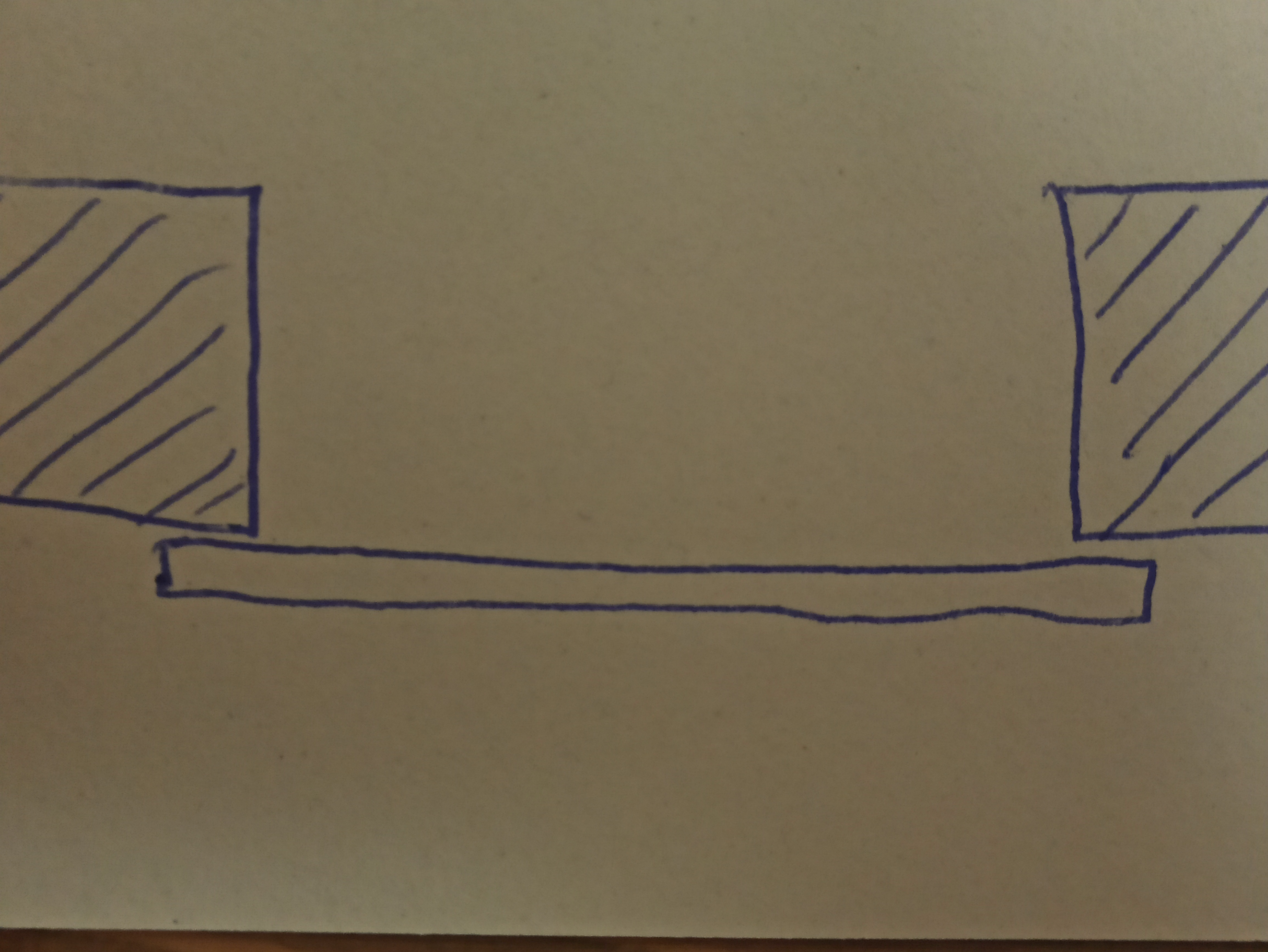

Подскажите идею, как сделать замок на сдвижную дверь, которая висит на верхней рельсе и немного перекрывает проем.Интересует возможность закрывать как снаружи, так и внутри.На фото - вид сверху ![ссылка удалена]

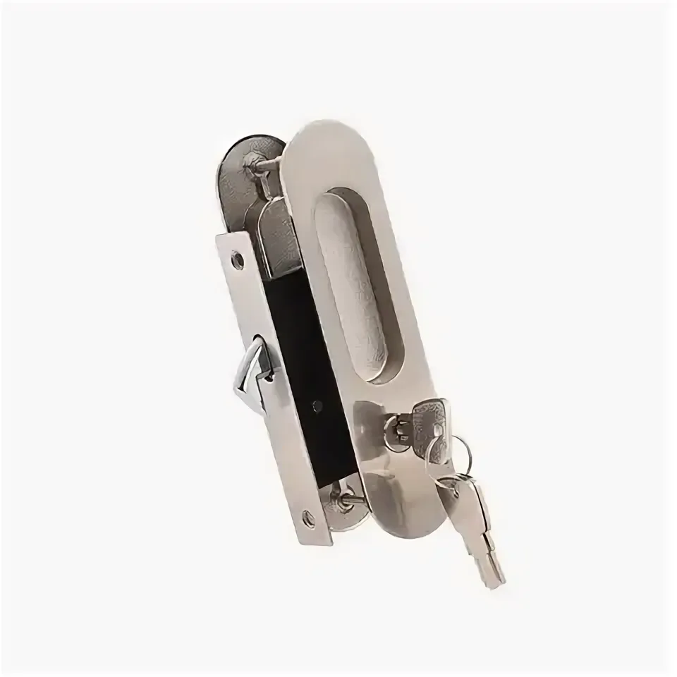

image Штырь небольшой в стену вверните, чтобы язычок цеплялся.

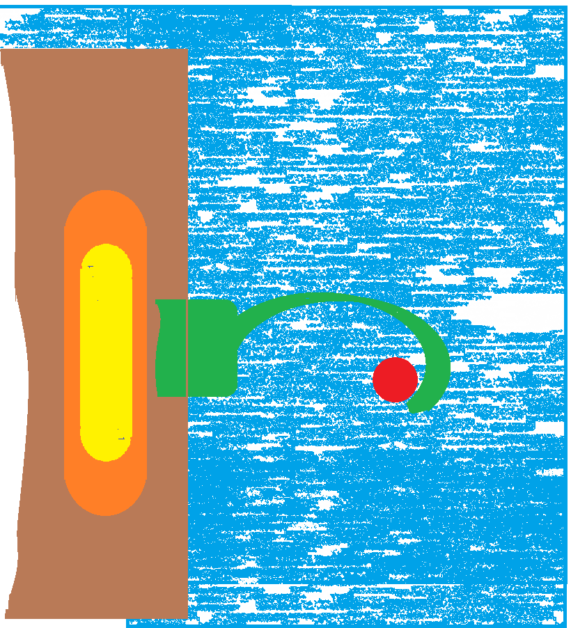

ага, в этом замке язычок не высовывается горизонтально, а движется по дуге ? но в таком случае придется не до конца закрывать дверь, так как она заходит на стенку сантиметров на 5-7.

вид двери сверху

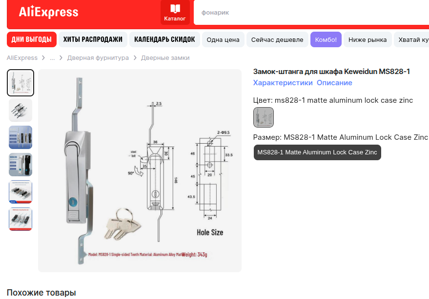

Типа такого. Фиксация в верхнюю рельсу и в пол. Тяги удлинняются по высоте двери. Можно попробовать врезать в тело двери. Не обязательно этот, но с таким принципом.image

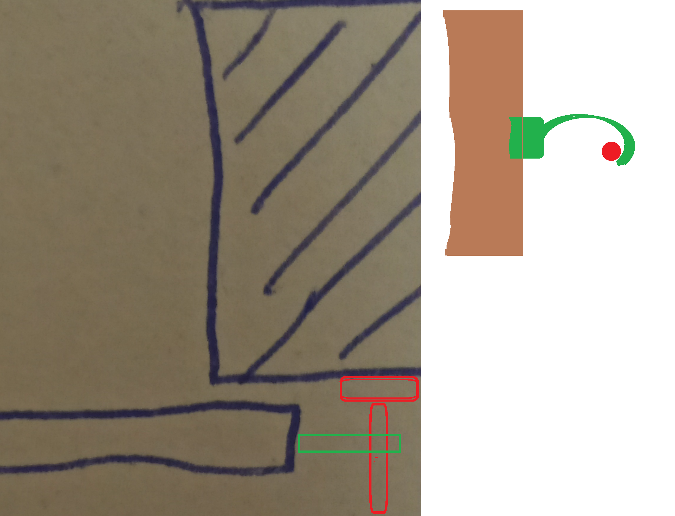

Не понимаю, в чём проблема захода на стенку? пр1

alooeff@gmail.com,  Рисунок положения двери в открытом состоянии? Как фиксируется от смещения нижняя часть двери? Где паз под выступ - в двери?
