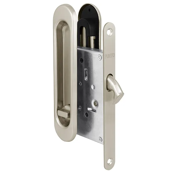

alooeff@gmail.com,
image Штырь небольшой в стену вверните, чтобы язычок цеплялся.

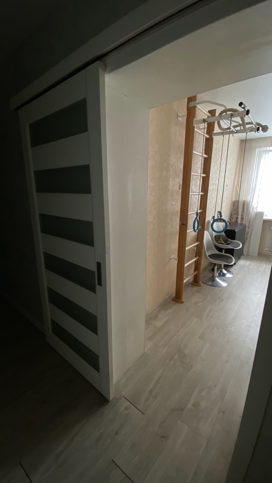

02.10.2026 в 12:21:30
IMG-a08f8d914d2102890559c3a49d6bcb83-V

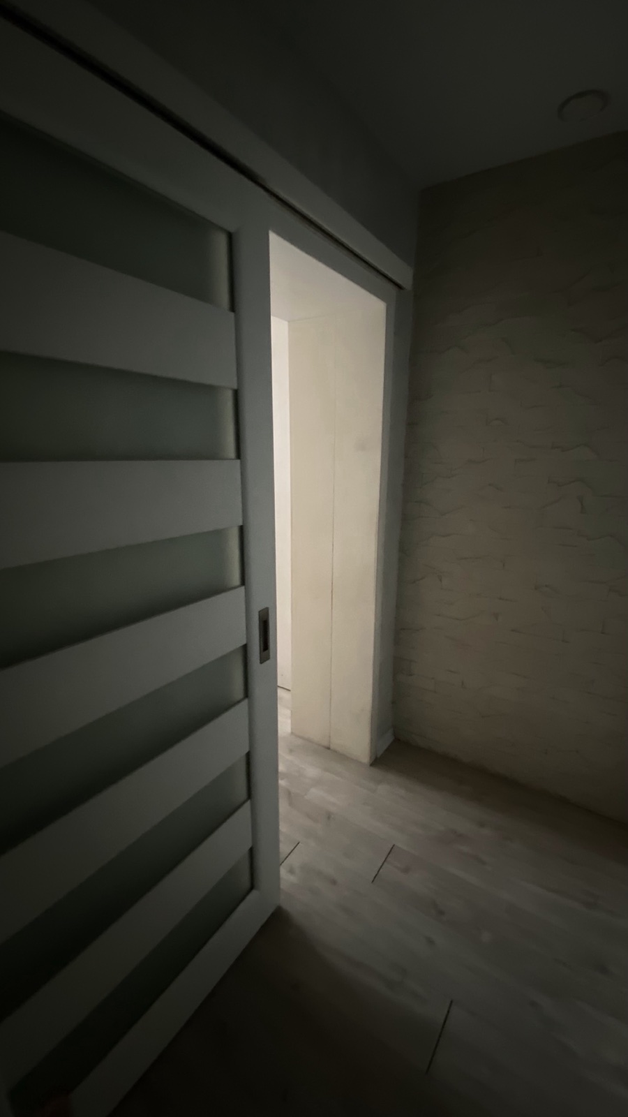

Сообщений: 7
02.10.2026 в 12:28:30
IMG-ae4e0ed4b55164e5c48ab6b703b67b6b-V

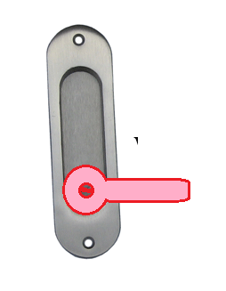

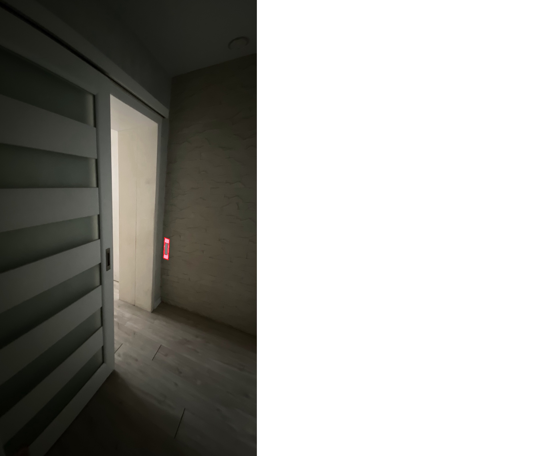

02.10.2026 в 12:32:50
alooeff@gmail.com, так у вас же можно ответную планку для того замка, что я приводил, в перпендикулярной стене закрепить. И пару демпферов вверху и внизу. пр1Поворотную ручку фиксатора со стороны комнаты заменить на удлинненную - лазерную резку из металлического листа 3 мм заказать. image пр2 Это всё надо, если Вам крайне необходимо, чтобы дверь сдвигалась на стену на 7 см.
