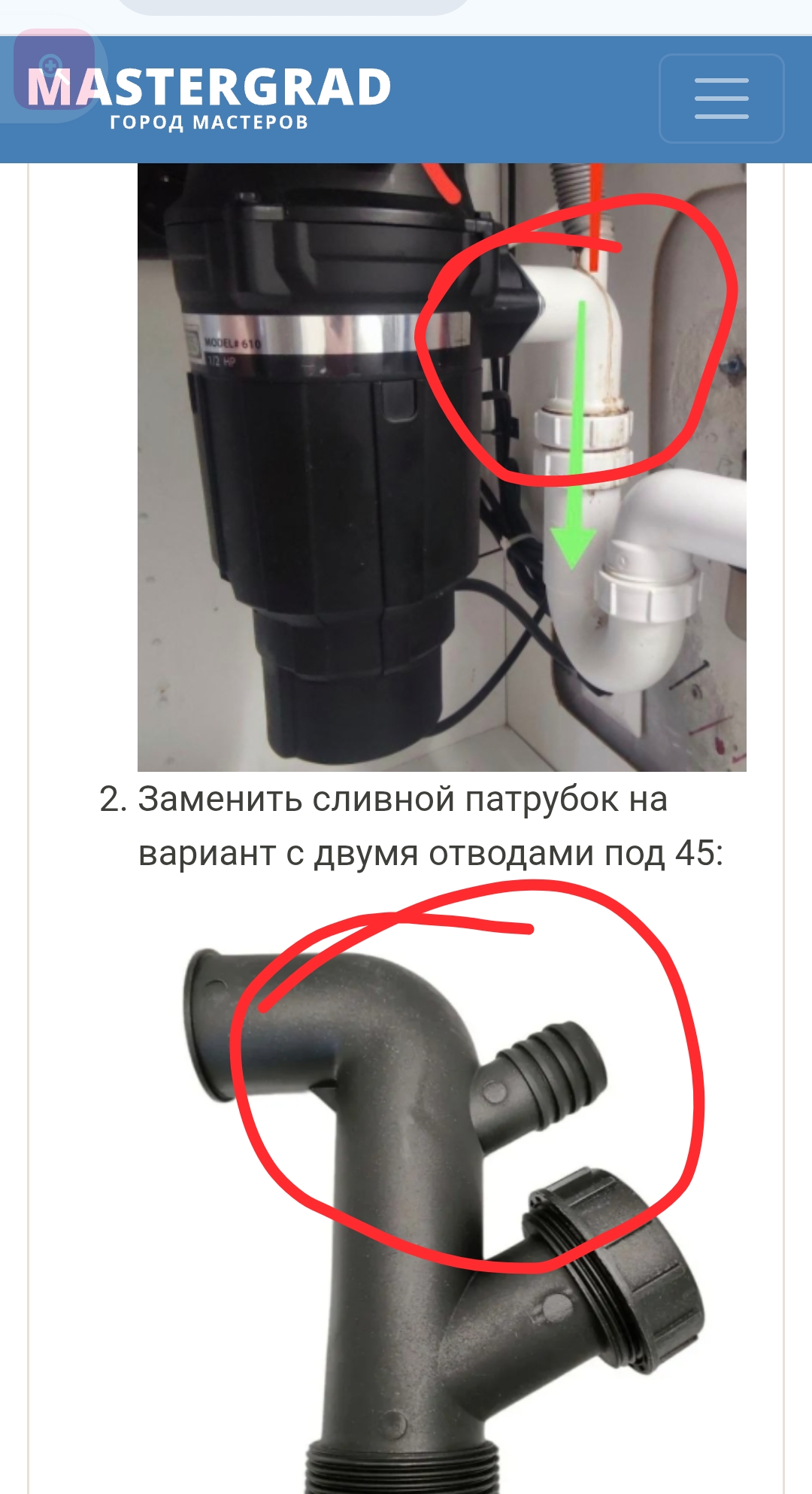

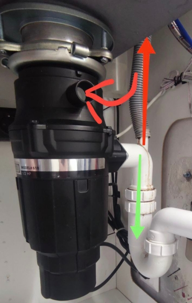

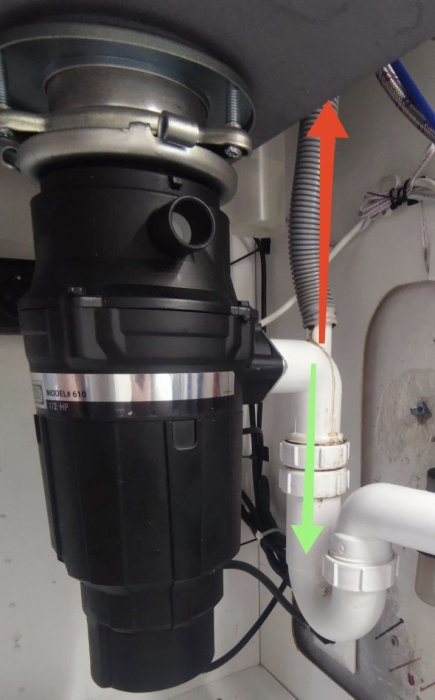

Обнаружил, что в процессе работы часть измельченных отходов идет не по основному маршруту, а вверх (красная стрелка) и забивает трубку перелива раковины. Соответственно и сам перелив не работает - забит. 00000
Варианты решения которые я вижу:
  1. В порядке бреда - отказаться от перелива в принципе.
  2. Подключить перелив к верхней точке (которая типа для ПММ). 00001

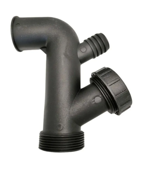

  3. Заменить сливной патрубок на вариант с двумя отводами под 45: 00002 И подключить его либо в верхний 00003 либо нижний 00004

DolinEA, об этом эффекте я говорил давно, и не раз. Полностью глушите перелив. Или сухой сифон в трассу канализации ниже.

Сообщений: 702
06.10.2026 в 15:47:08

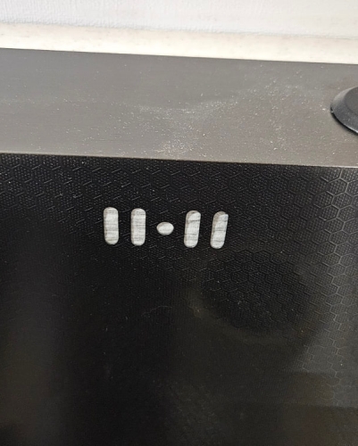

Вадим М, полностью глушить не буду, т.к. на мойке это выглядит убого - вот от производителя например: мойка И все равно какие-то капли будут попадать.
Думаю все же купить соединитель с двумя отводами и подключиться к нижнему.

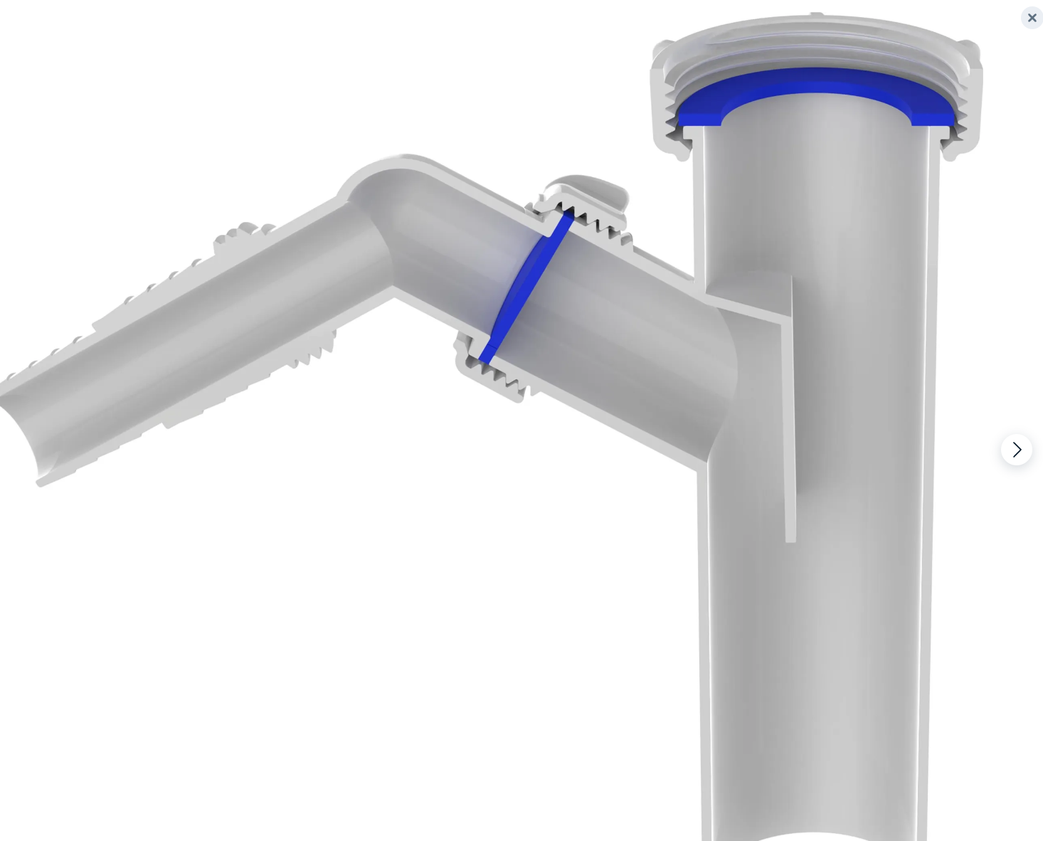

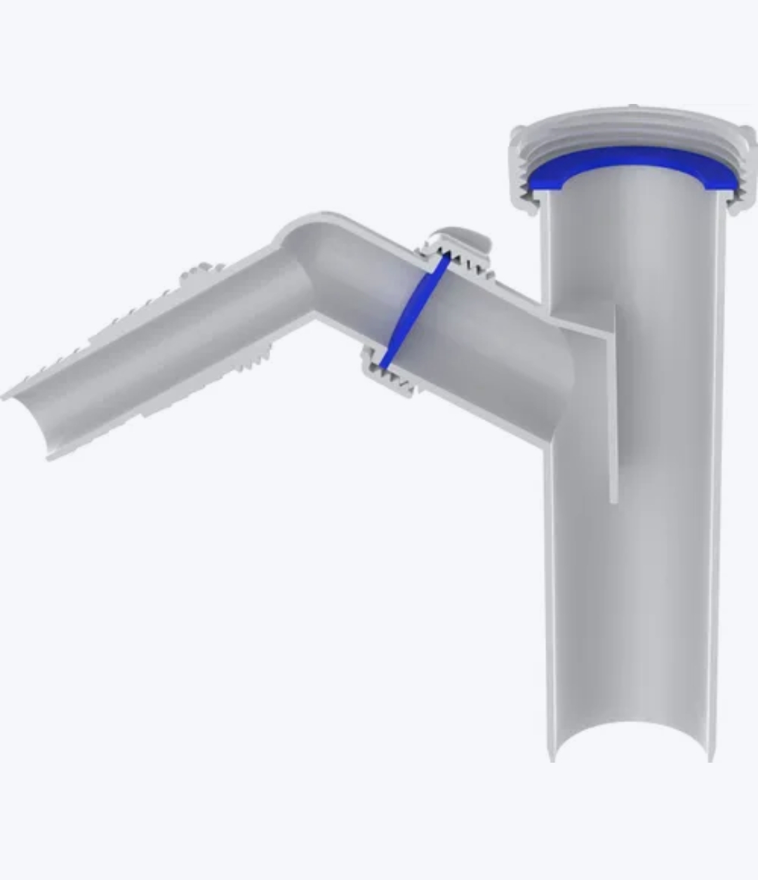

DolinEA,

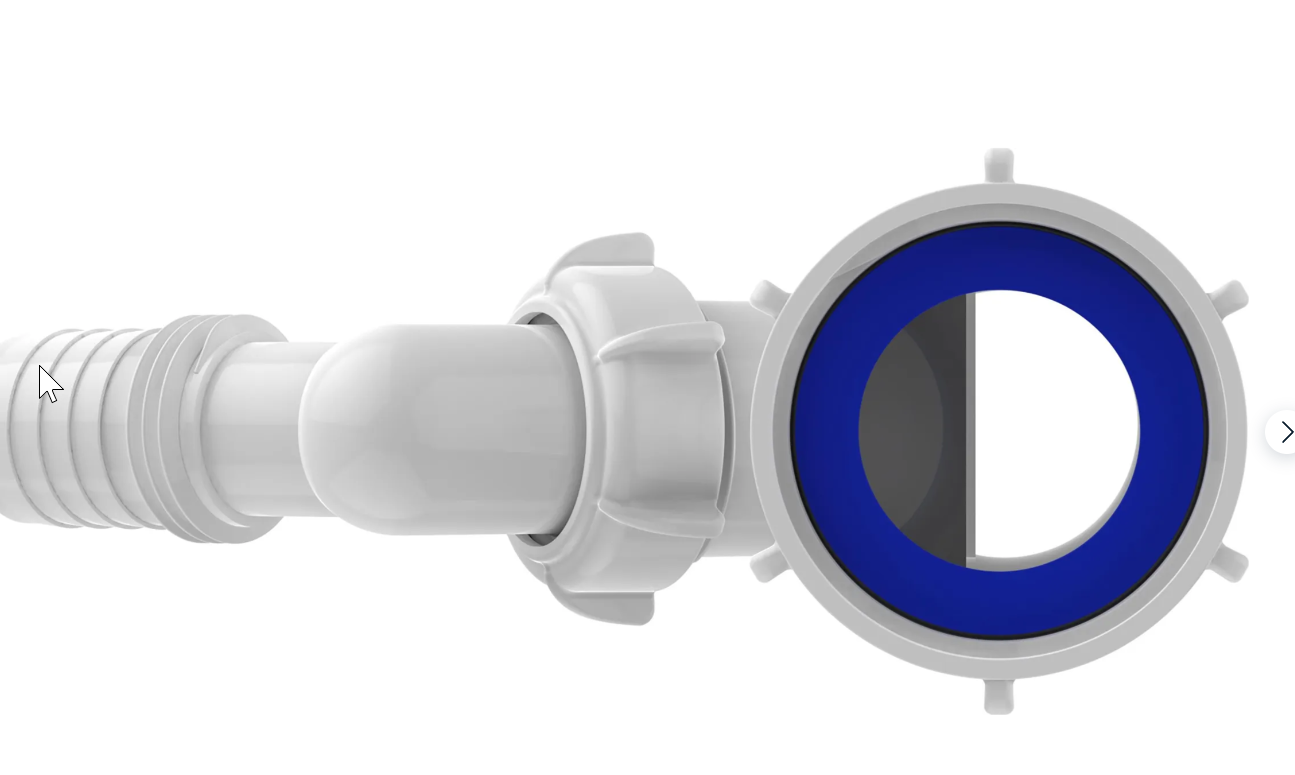

Screenshot_20261006-155237
Как эти патрубки выглядят внутри? На втором есть внутри разделитель потоков?

06.10.2026 в 16:02:11
BV написал 06.10.2026 в 15:53
Понятия не имею) Нужно купить и посмотреть, но подозреваю что ничего там нет, ибо стоимость этого отвода 600р - https://ozon.ru/t/9oUxW9d, https://ozon.ru/t/iv4gsJd
У меня есть. И ничуть не помогает.
DolinEA написал 06.10.2026 в 15:47 т.к. на мойке это выглядит убого
Всегда есть варианты сделать так, чтобы выглядело достойно. Вы про них не спрашиваете, так что время на описание терять не буду.
Дело Ваше. Готовьтесь к периодическим разборам, снятиям патрубка и выковыриванием из него весьма не чистых масс...

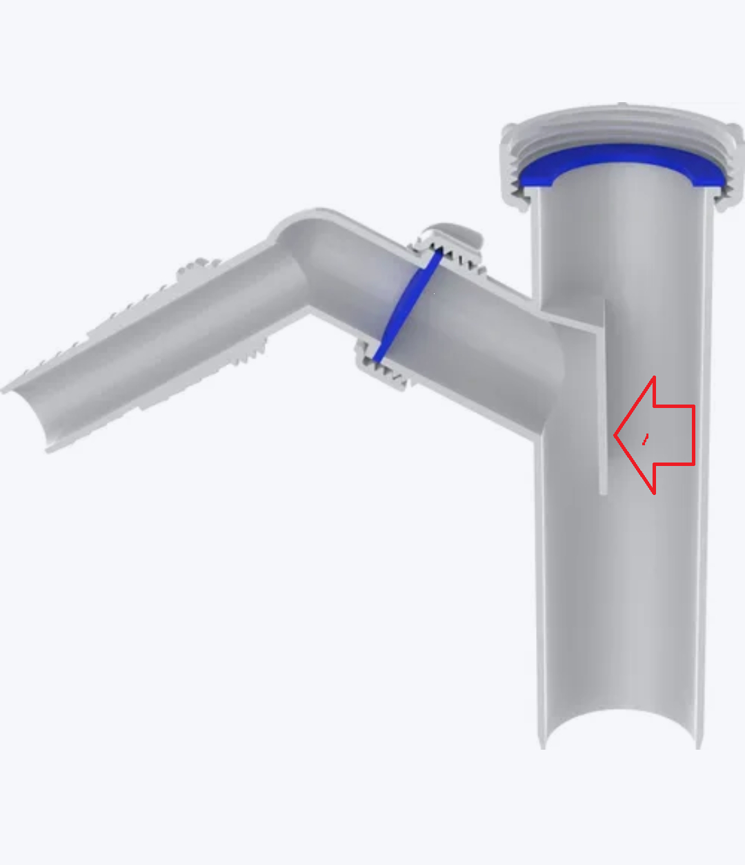

Сообщений: 139592
06.10.2026 в 16:33:36
DolinEA написал 06.10.2026 в 16:02
Стенка из пластика ничего не стоит.
Screenshot_20261006-163733 Надо смотреть...
Или... увеличить расстояние от измельчителя другой конфигурацией

06.10.2026 в 16:41:32
BV написал 06.10.2026 в 16:33
Стенка из пластика ничего не стоит. Надо смотреть... Если есть... есть варианты...
Даже не видел такого, нашел на озоне - https://ozon.ru/t/NskmaYB, пожалуй закажу, хуже 100% не будет.

06.10.2026 в 16:43:33
DolinEA написал 06.10.2026 в 16:41
хуже 100% не будет.
100% - будет. Там нет заслонки для разделения потоков, которая есть на варианте BV: пр Хотя, повторюсь, и она не помогает.

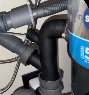

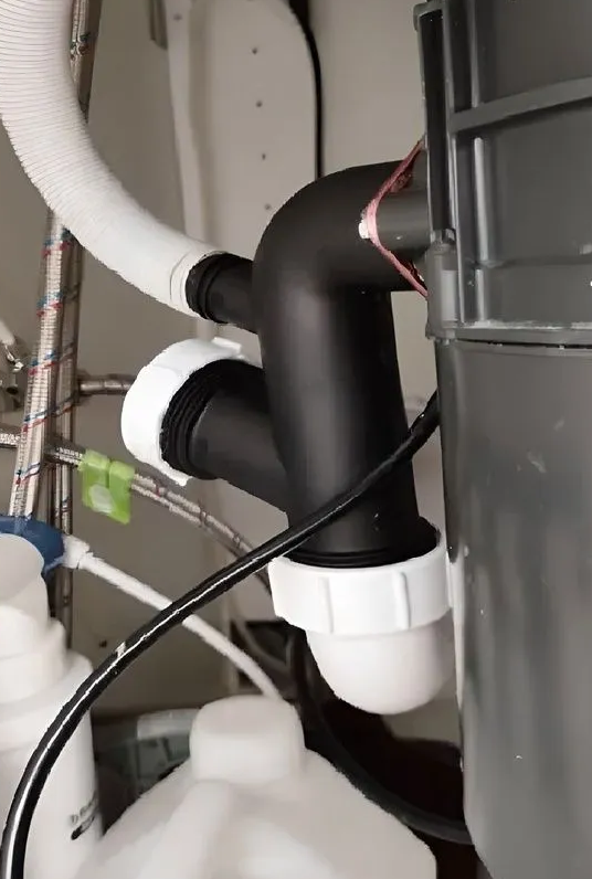

06.10.2026 в 16:45:09
DolinEA написал 06.10.2026 в 14:39
Подключайте. Если нет ПММ или СМ, то почему не занять отверстие?
Бывает ещё такой вариант: image image
  1. При работе измельчителя воду не забываете включать?
  2. Канализация не забита? Слив свободный дальше по течению?

06.10.2026 в 16:46:08
Вадим М, есть 0002 0001
