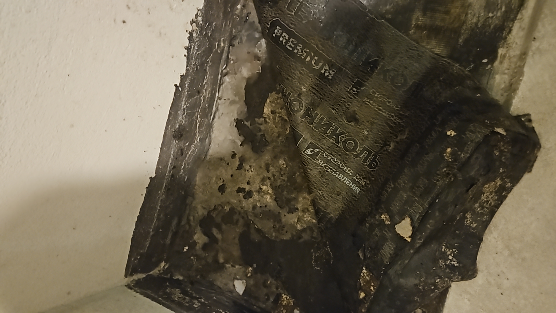

Добрый день.Прошу совета как лучше решить проблему.Дано: квартира на первом этаже многоэтажного дом.2 года назад на плиту перекрытия уложена рулонная гидроизоляция технониколь и залита цементно-песчанная стяжка.После этого у квартире никакие работы не проводились.Сейчас появился запах сырости, отогнув гидроизоляцию в местах захода на стену, обнаружил, что на стыке гидроизоляции и стены влага.Стены, кирпич + штукатурка, сделаны до стяжки.Также в одном месте стяжка залита не была, только уложена гидроизоляция.Снял ее, под ней тоже влага.Есть какие то варианты решить проблему без полного демонтажа старой стяжки?

AlekK7891,  Температура и влажность в подвале/подполье? В том числе зимой? .... в квартире? Квартира зимой отапливалась? Продухи в подвале/цоколе есть?
AlekK7891 написал 07.10.2026 в 00:31
Стена наружняя?
Сначала надо понять причину, а потом думать, как её устранить...
Речь о внешней стене?
Отопление зимой было включено на полную мощность или задушено в целях экономии?

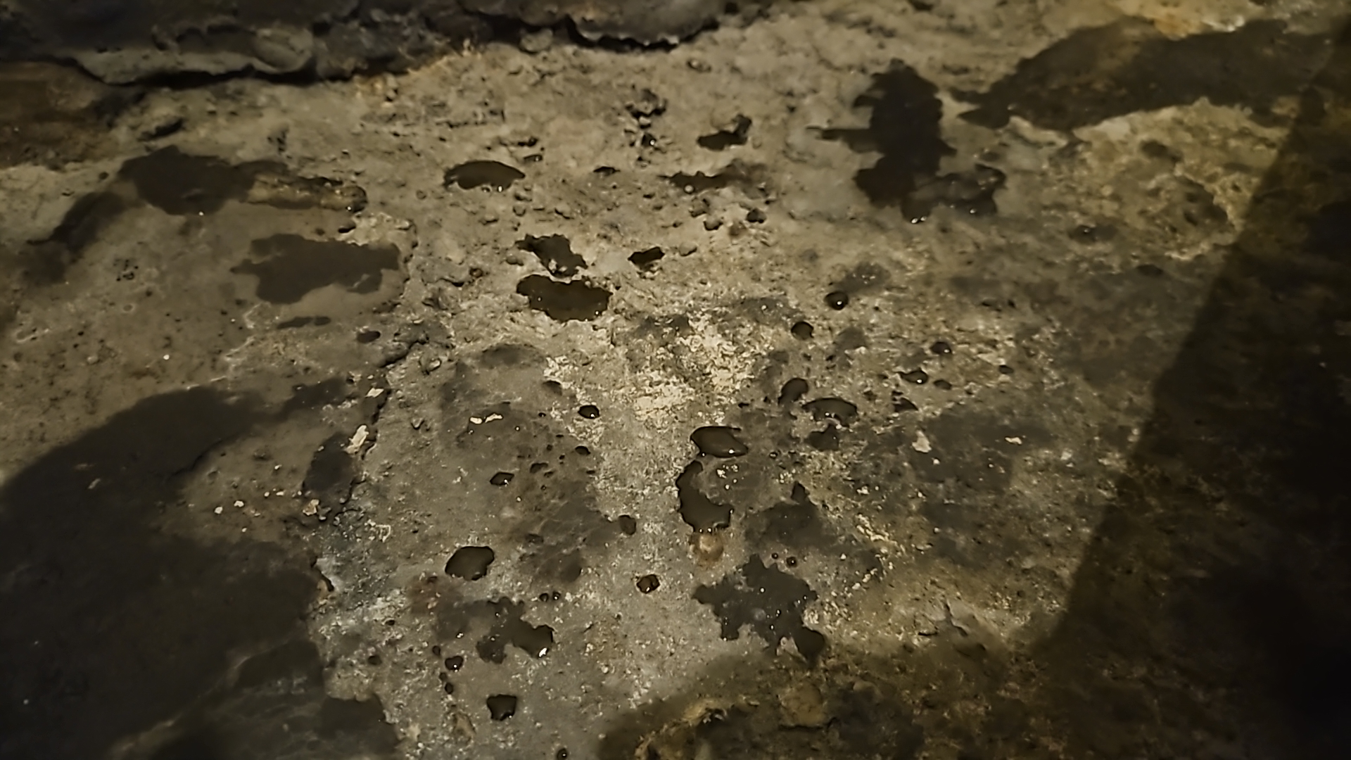

И внешние, и внутренние. И даже в том месте где на гидроизолцию не залили стяжку, при снятии гидроизоляции на плите перекрытия тоже влага.Плита под гидроизоляцией1000093741

Трубы отопления в стяжке над гидроизоляцией или под ней? Протечек от соседей не было?
Если отбросить все эти варианты, остаётся "парилка" в подвале. :(

Разводка отопления вертикальная, дом 70-х годов, в стяжке кроме электрики ничего нет. Протечек сверху тоже не было. Понятно, буду разбираться с подвалом.
