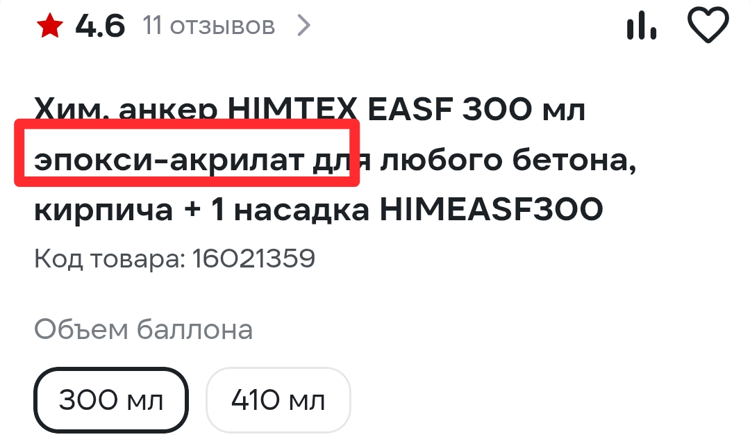

25.10.2026 в 14:00:57
Levontay написал 24.10.2026 в 12:43
нужно нечто типа воды (акрил) - застывающее потом в монолит (чего акрил не сделает).

BV написал 25.10.2026 в 14:00
(эпокси-акрилат) Ещё раз: он не будет течь.
