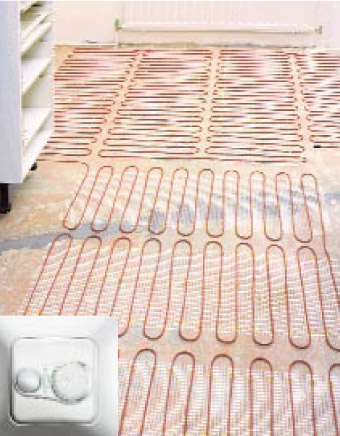

Народ, а как правильно уложить сам кабель. Я смотрю по фоткам, так укладывают "змейкой" шириной в метр. Если комната 3х4 м то как правильно?
Юрий-Электр
Юрий-Электр
Регистрация: 11.11.2006
Сообщений: 6111
24.05.2007 в 12:47:17
В таких помещениях лучше использовать маты, например : http://www.devi.ru, их проще монтировать...
