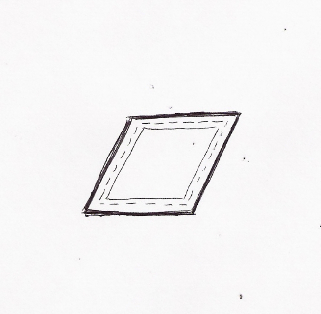

Нарисуйте конструкцию чудо-полиэтиленового клапана!

у меня с аксонометрией и рисованием туго, посему заранее сори за плохой эскиз. постараюсь объяснить словами.
это вид спереди. естесственно, что перед этой фиговинкой должна быть обычная декоративная решетка. у меня это в виде наклонных жалюзи. решетка не только закрывает сам клапан, но и выполняет роль упора флажку, когда он "залипает" и останавливает поток воздуха из вентканала внутрь помещения.
толстая линия - это внешняя граница целофанового квадрата (у меня квадратное сечение этого чуда), а тонкая сплошная - внутренняя граница целофана. таким образом имеем своеобразную рамку из целофана. в центре ее - отверстие для протока воздуха.
пунктир - место прилегания целофанового "флажка", то есть именно та часть клапана, которая залипает и прекращает ток воздуха. этот флажок, как видите, по размеру чуть меньше, чем рамка, чтобы свободно двигаться в вентканале, не задевая за стенки. но флажок чуть больше отверстия в рамке, чтобы "залипать", не пропуская по периметру воздух.
флажок клеится любым подходящим клеем по верху и свободно висит изнутри канала, реагируя на направление движения воздуха.
вот и все!
можно на флажок по диагонали или крест-накрест наклеить соломинку, чтобы он не загибался и был ровным по плоскости, но у меня и без этого все удачно работает.
удачи!

Я использовал кусок толстого полиэтилена. Вместо клея можно применить скотч.
