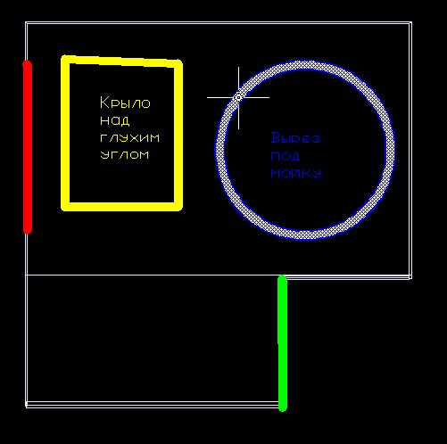

Просто собираюсь сделать кухню своими силами но в тоже время не хотел бы попасть в просак с выбором матрериала и комплектующих, ну а так же с парочкой идей, ну так приступим.
  1. Хотел бы у вас узнать делал ли кто короба под кухню на заказ (такие есть наверняка), меня интересует какой толщины выбрать ДСП разнообразие большое может есть какие нибудь стандарты, больше склоняюсь на толщину 18мм. не знаю прав ли я?
  2. Тоже по коробам, кто может посоветовать фирму которая качественно изготовит короба, а так же сделает отверстия нужные под мои комплектующие как вторце коробов так и сбоку?
  3. Я так понял после установки коробо стягиваются евростяжками так или это, и сколько их нужно вообще например стянуть два короба вместе?

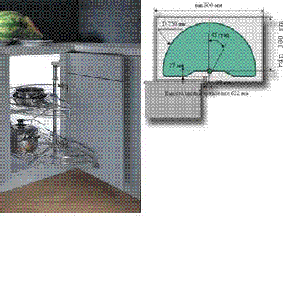

  4. Мог бы кто посоветовать как убостроить угол под мойко (кухня буквой Г и в углу будет мойка) склоняюсь на вот такие девайсы рисунок 1 или 2 кто нибудь пробывал такие? ( в дальнем углу идет подвод воды и слив так же, а мойка будет одна стоять, над механизмом просто железная накладка тоесть часть мойки без углубления). Может кто знает где еще продаются такие штуковины под мойку или кто подскажет идею что можно встроить в этот дальний угол ЧТО БЫ НЕ ПОТЕРЯТЬ ЕГО ФУНКЦИОНАЛ.

Чаще используют 18 мм, больше запас прочности.Короба стягивают межсекционными стяжками 3 для низа и 2 для верха.Механизмы которые на рисунках - не подойдут, мойка со сливом, сифоном и трубой не оставят места для подобных вещей.Максимум - поставите ведро под мусор и, возможно выдвижную сетку 15 вдоль фасада.

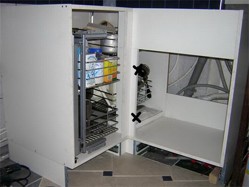

maxlis написал : Мог бы кто посоветовать как убостроить угол под мойко (кухня буквой Г и в углу будет мойка) склоняюсь на вот такие девайсы рисунок 1 или 2 кто нибудь пробывал такие? ( в дальнем углу идет подвод воды и слив так же, а мойка будет одна стоять, над механизмом просто железная накладка тоесть часть мойки без углубления).

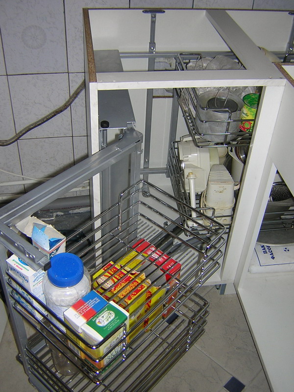

Хотела отправить Вас к истокам темы "Кухня своими руками", да пожалела;) То, что Вы хотите, возможн, если я правильно поняла, что над эти углом будет только крыло мойки?. Называется это, у нас по крайней мере, "волшебный уголок". СтОит он, ох, недёшево:mad: Но много функциональнее предложенной Вами карусели. У меня так же в углу проходят и трубы, и слив. Сначала хотела крыло мойки расположить над глухим углом стола, но потом передумала и развернула крыло над ПММ. Собирали тумбы самостоятельно из заказанного распила. 16мм ДСП за глаза хватит, никуда они, столы, не деваются. Стянуты стяжками по 2 шт. спереди (вверху и внизу).

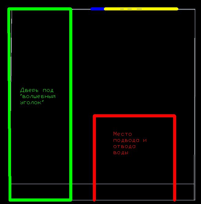

Всё замечательно но есть пару НО во первых крыло будет находится именно над глухим углом как вы его назвали, а во вторых слив находится и подвод не там где у вас показанно на рисунке а на перпендикулярной стене, тоесть левее со стороны размера 850мм. Вот и думаю если повод сделать через низ тоесть под цоколем прокатит ли это?

Вы бы план кухни показали, что где планируете? Пока не очень понятно. Предполагаю, что проблема решаема. "Волшебные уголки" бывают левые и правые.Может в Вашем случае надо сделать в зеркальном отражении как на картинке (просто повернула)

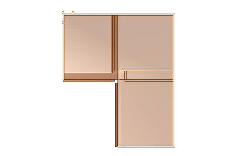

23.05.2007 в 23:02:37

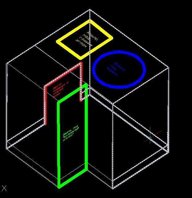

мамик_25 написал :

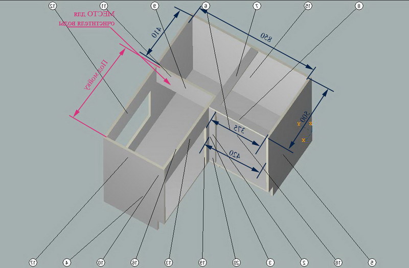

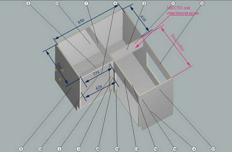

Да нет же )) вот что хотел я расказать так набросал. Там у вас рисунок был правильный который первый не зеркальный, только подвод как у меня вот мои наброски.
Еще пока делал сгенирил пару идей, щас постараюсь оформить скину если они устаканяться конечно в голове )) Я уже склоняюсь на то что бы сделать две двери совместные если не получится встроить туда какую нить приблуду, двери или распошные от угла или же совмещенные тоесть двойная как друг за другом открываются. Мамик_25 а вы не подскажите какие фирмы есть на рынки со скрытыми системами для кухонь, какую лучше выбрать то а то я нашел только одну немецкую контору наверняка на рынке есть еще кто нить.

По Вашим эскизам трудно судить о размерах. По рисунку кажется, что фасады будут меньше 400мм. Если это так, то волшебный уголок Вам не встроить. Они рассчитаны на фасад 450мм. Я умудрилась встроить свой волш.уголок в фасад 400мм. Кстати, у меня "INOXA" http://www.makmart.ru/volshebnyiy_ugolok_inoxa2/goods/ugolok_inoxa_leviy.htm Тогда Вам остаётся сделать фасады гармошкой (...двойная как друг за другом открываются...) Если же стол полноценного размера, то не понятно, что мешает Вам завести разводку воды и слив за угол по примеру моего стола? Это реально. Глубина стола это позволяет. Слив можно установить под самым хорошим углом для лучшего стока воды.
24.05.2007 в 14:27:19
мамик_25 написал : По Вашим эскизам трудно судить о размерах. По рисунку кажется, что фасады будут меньше 400мм. Если это так, то волшебный уголок Вам не встроить. Они рассчитаны на фасад 450мм. Я умудрилась встроить свой волш.уголок в фасад 400мм. Кстати, у меня "INOXA" http://www.makmart.ru/volshebnyiy_ug...noxa_leviy.htm Тогда Вам остаётся сделать фасады гармошкой (...двойная как друг за другом открываются...) Если же стол полноценного размера, то не понятно, что мешает Вам завести разводку воды и слив за угол по примеру моего стола? Это реально. Глубина стола это позволяет. Слив можно установить под самым хорошим углом для лучшего стока воды.
Эскиз делал на вскидку, ну по размерам :) сдесь размер тумбы 900х900, какие фасады я не знаю )) прафан пока в этом деле и не знаю как их счетать (научусь позже). По поводу двери гармошки тоже думал но не знаю удобна ли она в быту :confused:
По поводу завода разводки за угол еще не думал, даже незнаю получится ли так :confused: , тогда новерно придется удленнять ту сторону фасада где будет находится волшебный уголок, тоесть уже будет не стандартный размер (хотя в данном случае без разнице сам же делать буду всё ). А по поводу двери гармошки всетаки хотел узнать ваше мнение удобна она или нет, да еще если же место волшебного уголка поставить половинчатую карусель она мне кажется тоже подойдёт сюда.:)

900х900- это же неплохо:) . У меня тумба 850х1100. Так что у Вас есть реальная возможность поставить слева стандартный фасад на 450мм(на что и рассчитан уголок, хотя повторю у меня вписался и на 400мм) Справа,если нет возможности удлинить сторону хотя бы до 1000 или 950мм, думаю, для Вас достаточно фасада на 300мм под мусорное ведро. У меня там фасад на 500мм, но это из-за измельчителя отходов. Только мусорное ведро надо соответствующего размера.
maxlis написал : По поводу завода разводки за угол еще не думал, даже незнаю получится ли так
У меня разводка и слив идут по левой стене и поворачивают вправо. Делала сама, так что и у Вас получится;) Делается очень просто, как детский конструктор. Имею ввиду слив.
