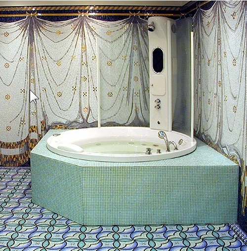

Палецкий написал : Ваш случай обязывает выходить из ситуации путем заглубления борта(ов) ванны,
В большинстве случаев так и получается.В случае " примыкания" ,ну очень мне не нравится вариант заделки этого примыкания всевозможными герметиками,уголками и т.д. Душа не принимает.
Палецкий
Палецкий
Регистрация: 16.05.2007
Ровно
Сообщений: 21549
08.07.2009 в 01:31:07
mihamaster написал : вариант заделки этого примыкания всевозможными герметиками,уголками и т.д. Душа не принимает.
А у меня с точностью наоборот :) ..да и производители на моей стороне

..да, бывает, ляпнут что-нибудь несуразное, но в фундаментальных заключениях с ними можно согласиться. Вот Вы как думаете, ванна у Владимира Владимирыча замурована, или примыкает?

Палецкий написал : Вот Вы как думаете, ванна у Владимира Владимирыча замурована, или примыкает?
Я думаю,что ТАМ габариты помещений явно не наши:)
Наверное примыкает.
А может и вообще ничего не касается

[QUOTE=Палецкий]ибо положить плитку в заурядной ванной с уклоном стен до 1,5 см не составляет никакого особого труда, и требует минимум трудо и капиталло вложений У всех разное представление о качестве. [QUOTE=Палецкий]...замесить клей по-гусче и нанести его на стену и плитку , делая прочес? затем ровнять каждую плитку по уровню, по отвесу, заполнять пустоты клеем, следить, чтобы положеная плитка не плыла - это к вопросу по трудозатратам. Клея в вашем случае уйдёт в разы больше, чем при нормальной укладке под гребёнку по выравненным стенам - это к вопросу по капиталовложениям.
Я даже допускаю, что у вас получится хорошее качество, если постараться, но клей то у вас был "по-гусче" и как это скажется в дальнейшем ... Такой заслуженный форумист, а пишете явную чушь

Палецкий написал : ...и не самый плохой ..средний вариант
Тогда назовите, что хуже:
-гипсолитовые блоки -газобетон -цементно-стружечные плиты? :flirt
Кстати, полностью согласен с Вашим вариантом установки ванны и использования уголка Ravak для герметизации. Но вот не хотел бы, чтобы у меня ванная примыкала к гипрочной стене :a
08.07.2009 в 09:08:09
Prok12 написал : Но вот не хотел бы, чтобы у меня ванная примыкала к гипрочной стене
Да кстати не самый страшный вариант. У меня так было раз, гипрочная стена и акриловая ванна. Стык был промазан силиконовым герметиком, при установке ванны, сверху плитка, герметика не видно было, всё очень аккуратненько выглядело. И ничего не текло и не отваливалось :) Правда, я наблюдал за этим 2,5 года, может дальше что будет, хотя сомневаюсь.

mihamaster написал : В большинстве случаев так и получается.В случае " примыкания" ,ну очень мне не нравится вариант заделки этого примыкания всевозможными герметиками,уголками и т.д. Душа не принимает.
Вот точно и моя тоже, ну никак.Кстати нормальные фирмы производители предусматривают два варианта установки " под плитку" и " к плитке".
