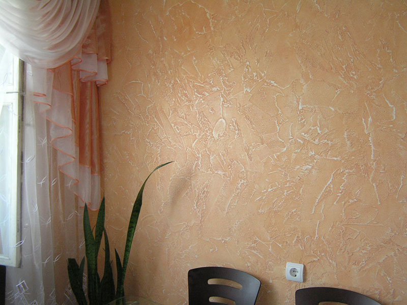

Какие стены Вам по душе? Мастерам , новичкам, а также заказчикам предлагаю обсудить данную тему.Конечно я хочу самолёт,вопрос дороговизны того или иного покрытия прошу не поднимать.На фото - мои работы. Критики почти не слышал, но не боюсь её.

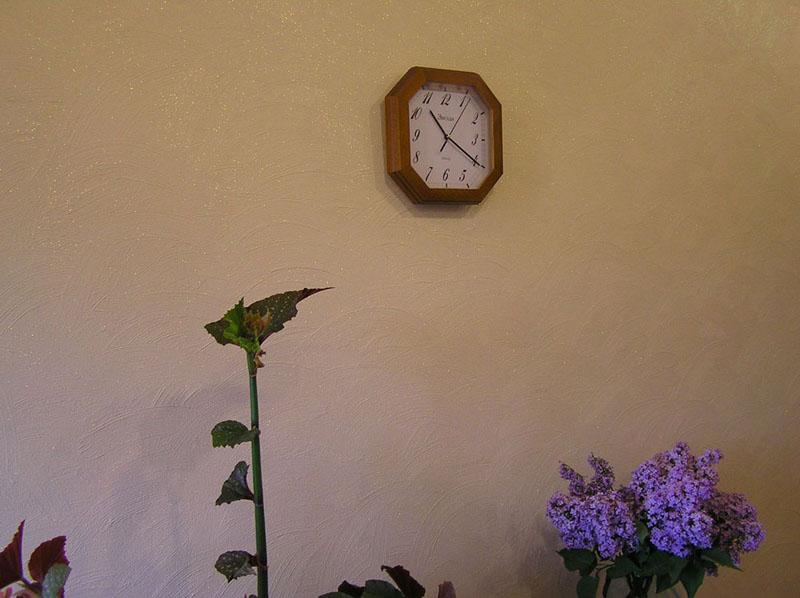

2Roman На фото дек.штук.2 вообще нет зерна. А стена еще сверху покрыта лаком. Малышу эту поверхность сложнее будет чем- то испачкать.На счёт его безопасности я не сомневаюсь. А на второй фотке зерно есть и может быть действительно для детей делать более безопасные вещи. Себе воском покрою. Мои дети любят рисовать на стенах. Обои это не простят.

На втором фото розетка Макел за "рупь ведро" ? :)
А сколько оно вообще стоит за 1м2 (работа , материал), к примеру конкретно на этих двух фото?

2BorisM Посмотрите на часы, на ворой фотке надо чинить. Розетка ещё и не на том уровне. Говорили, не стали делать нормально. Недавно зоходил фоткать.Но вопрос в другом.

2antipst А какую штукатурку делал первой? Они принципиально отличаются по технологии нанесения? Можно подробней. Мне вторая больше понравилась -- хаотичности больше, шпателя не видно. На первой явная рука, рисующая дуги. К тому же не люблю блёстки!!!

2Doroteja Без блёсток голимовато получается. Ведро покупал (15 кг на 20 м2) в OBI,там же и образец есть- нанесено щёткой для одежды, сверху лазурь. Второе покрытие Оптимист, наше - старый замок,сверху колерованный лак, нанесено раклей. Всё считал эквивалентно хорошим обоям. Я бы штукатурку выбрал.
