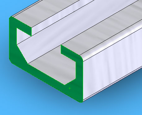

Делаю из прихожей мобильный спортзал. Нужно повесить боксерский мешок килограммов на шестьдесят-сто (еще не решила). Он должен ездить по рельсе, прикрепленной к потолку. Чтобы мог мирно висеть в углу, а при необходимости его можно было б выкатить в середину прихожей с целью попинать. Рельса будет 1-1,5 метра. Впорос: какие из имеющихся в свободной продаже приспособ можно использовать для реализации этой хитрой задумки? Мешок еще должен и фиксироваться, кстати, хорошо бы на обоих концах рельсы, т.е как в углу, так и в центре комнаты.

к потолку прикрепить профиль вот такого (см рис) сечения. внутрь заложить Т-образный кронштейн с крючком, который там будет скользить. к нему крепить грушу.

Yelena написал : Мешок еще должен и фиксироваться, кстати, хорошо бы на обоих концах рельсы, т.е как в углу, так и в центре комнаты.
Полагаю, что на одну каретку вешать грушу не стоит - трудно будет перемещать. Выбираем механизм для дверей весом в 100 кг. Тогда точно выдержит и кататься будет. Лучше к двум кареткам жестко прикрепить кусок крепкой доски-сороковки - выпилить равносторонний треугольник, по одной стороне крепим две каретки, в противоположном углу сверлим проушину для крепления груши. В комплекте идут стопора - их можно поставить в конце рельса и посередине. Не могу, правда, предположить - смогут ли они выполнить свою функцию и удержать грушу при ударе :) Я покупал механизм (для двери, правда) здесь: http://www.makinc.ru/catalog/mech9.php?id=4 Длина рельса - любая (кажется до 3-х метров). Режут на месте.

Ну вот. вопрос с рельсой решен. Вопрос со стопором-- нет.
Как зафиксировать мешок? а то пнешь разочек, и он укатится преспокойненько в углок.
Мне пока представляется так: отверстие в профиле и в него шпилька. попинала, шпильку вынула, откатила. Однако не разобьет ли это отвертие от постоянных ударов? Второй вариант: крюк, цепь и карабин. Но тут неизбежен люфт, и с эстетикой не все гуд: предвижу вопросы гостей: а крюк зачем? вешаться будешь? :)
