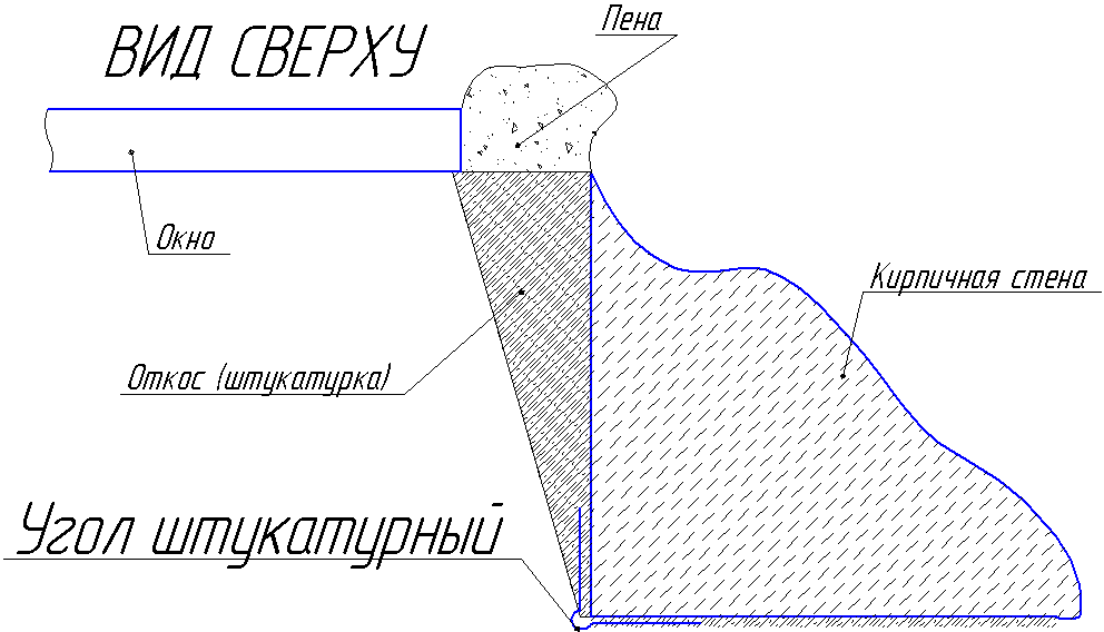

Samar написал : Киньте фото, а то непонятно, что это такое - "выпуклая часть" уголка.
Фото вечером, ща схему накидал. Вроде должно быть понятно.
Samar написал : Опять же уголки разные бывают. И оченеь часто даже если на стены клеют паутинку или стеклообои на углу торчит голый металл уголка
Так в том и вопрос, оставить так и покрасить металл или делать острый из штукатурки?

Если они заштукатурят, так что уголка видно не будет то нормально. вплотную такой уголок не приклеешь

Если видна только угловая полукруглая грань уголка,а все остальное скрыто штукатуркой,то все сделано правильно. Именно так и должно быть.В будущем грань закрашивается,и все окей. Абсолютно согласен,категорически нельзя ставить пластиковые откосы. Это самая настоящая халтура для лентяев,желающих поскорее урвать бабки. Настоящий откос,где чистовая сделана пуфасом смотрится гораздо лучше пластика,ну так это же капитальный откос,и нет пустот для грибка и конденсата,как под пластиком

хорошие мастера вырезают паз под уголок.

Угу )))))))) И сам уголок вместе с гранью потеряет свой смысл,поскольку грань утопится,и сам угол теряет вид. Придется поверх грани шпаклевать ,делая новую грань. Спарашивается,и зачем тогда уголок,если его грань не видна и не работает? Так и отвалится пуфас слоем 2 - 3 мм,нанесенный на грань уголка
