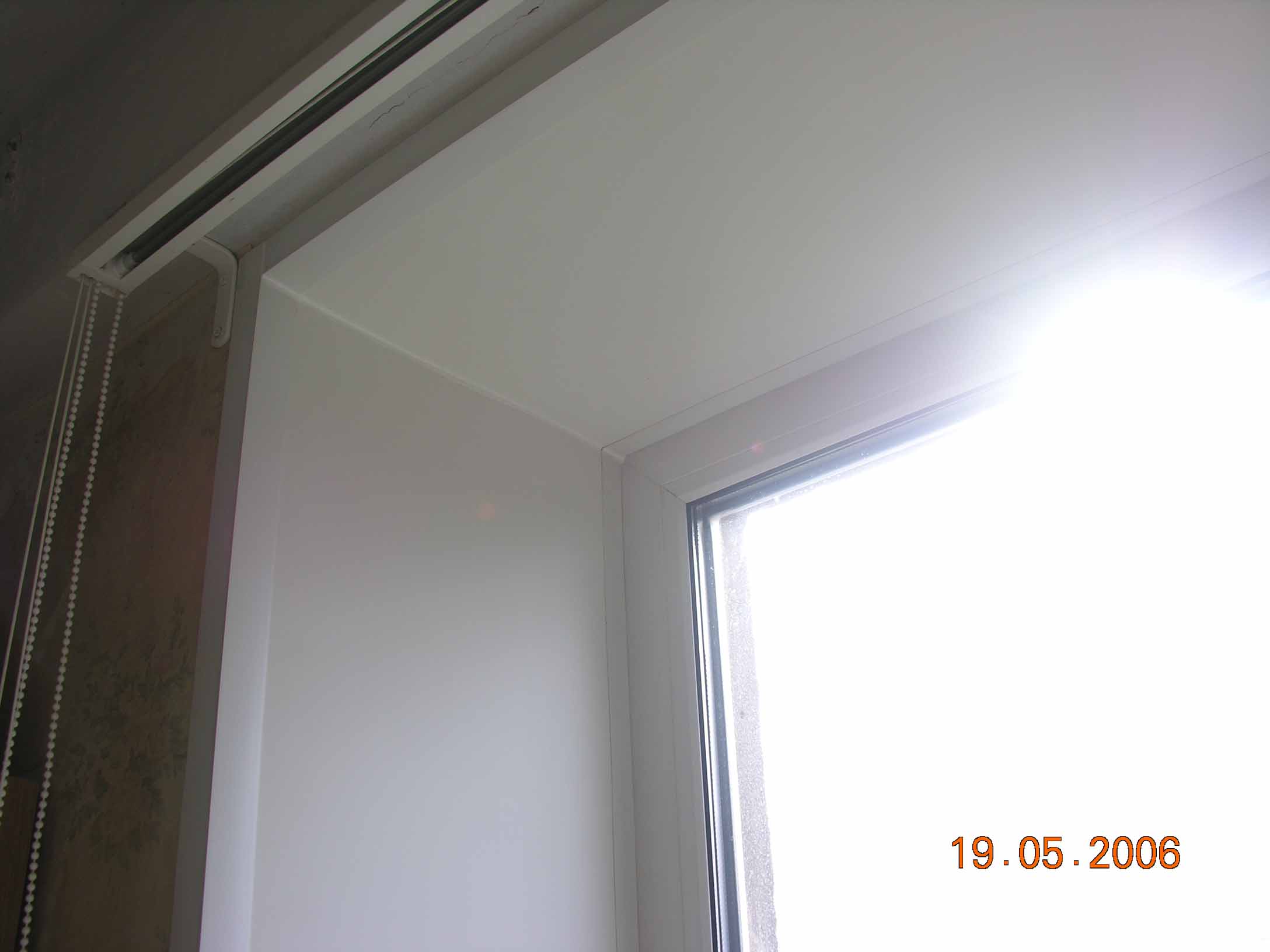

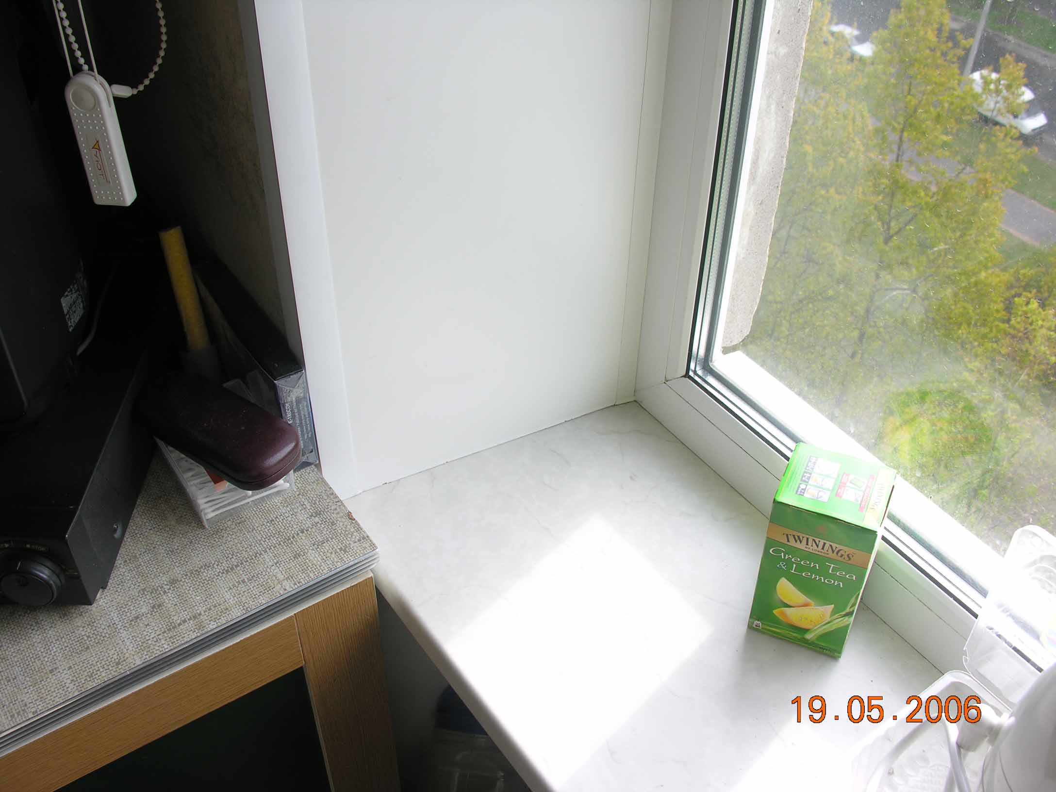

Мне так же установили окна. Если бы ровняли по внутреннему краю деревянного окна, то внешний откос зашел бы на стеклопакет (я специально меряла). Мне установщики сказали, что можно заделать образовавшуюся щель или специальным пластиковым профилем (заказывается при установке) или вывести откос так, чтобы он заходил примерно на 1 см. на раму. Второе предпочтительней. Так и сделала, выглядит отлично, да и проемерзнуть ему будет теперь сложновато. Внешние откосы так же заделывала.

...это видимо фрагмент от зимнего сада в комнате. Искусственный дикий камень со стены заходит на откос и визуально обьединяет цветы на подоконнике, окно и декоративную чась стены. Очень интересное решение.
