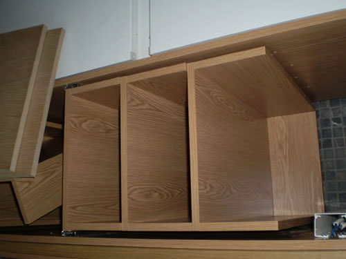

Чепик, пока я дойду до вашей квалификации... сколько же фасадов надо установить)))) Поэтому придется способом для "любителей-ваятелей")
Я ящики устанавливала в шкафу с рулеткой...шепотом: брачек есть ((((

Кошка мур написал : Я ящики устанавливала в шкафу с рулеткой...шепотом: брачек есть
На любой хорошей фурнитуре есть регулировки фасадов,влево вправо,вверх вниз...

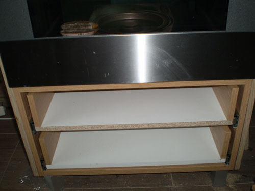

У меня обычные ящики из дсп. На фото видно. А какая фурнитура для крепления фасадов к ним....?

Кошка мур написал : У меня обычные ящики из дсп. На фото видно.
Встречный вопрос- каким макаром Вы собираетесь крепить фасады?..если шканты то скотч не поможет.

На уголки В шафу крепила просто винтами к доске(поперечной)

Кошка мур написал : На уголки
Внутрь ящика уголок или между ящиком и боковинкой??-там кстати промежуток где то 12-13 мм. Берите тогда уголки с бОльшей прорезью-что бы можно отпустив чуть шуруп отрегулировать фасад.
Кошка мур написал : В шафу крепила просто винтами к доске(поперечной)
Вот этот вариант было бы лучше и на кухонных ящиках!

Т.е. специальных креплений не существует? жаль.. я надеялась что просто не знаю о их существовании((

И еще с чем я столкнулась: все четко отмечаю. Четко по центру сверлюотверстие. Но когда заворачиваю винт происходит смещение

Кошка мур написал : И еще с чем я столкнулась: все четко отмечаю.
Надо учитывать 1,5-2 мм,фасад меньше шкафа обычно на 3-4 мм...
