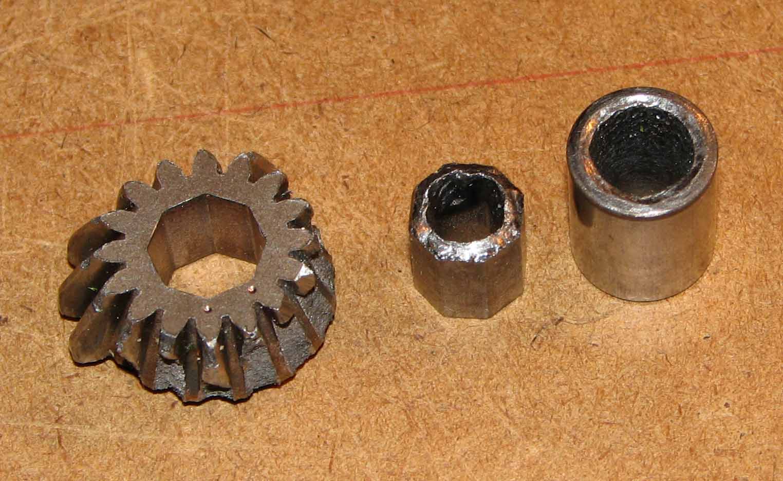

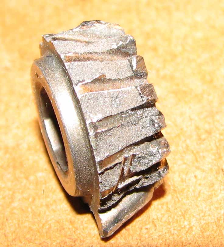

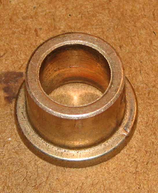

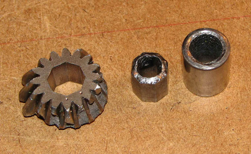

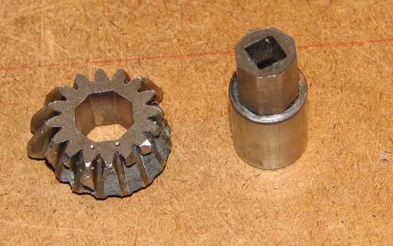

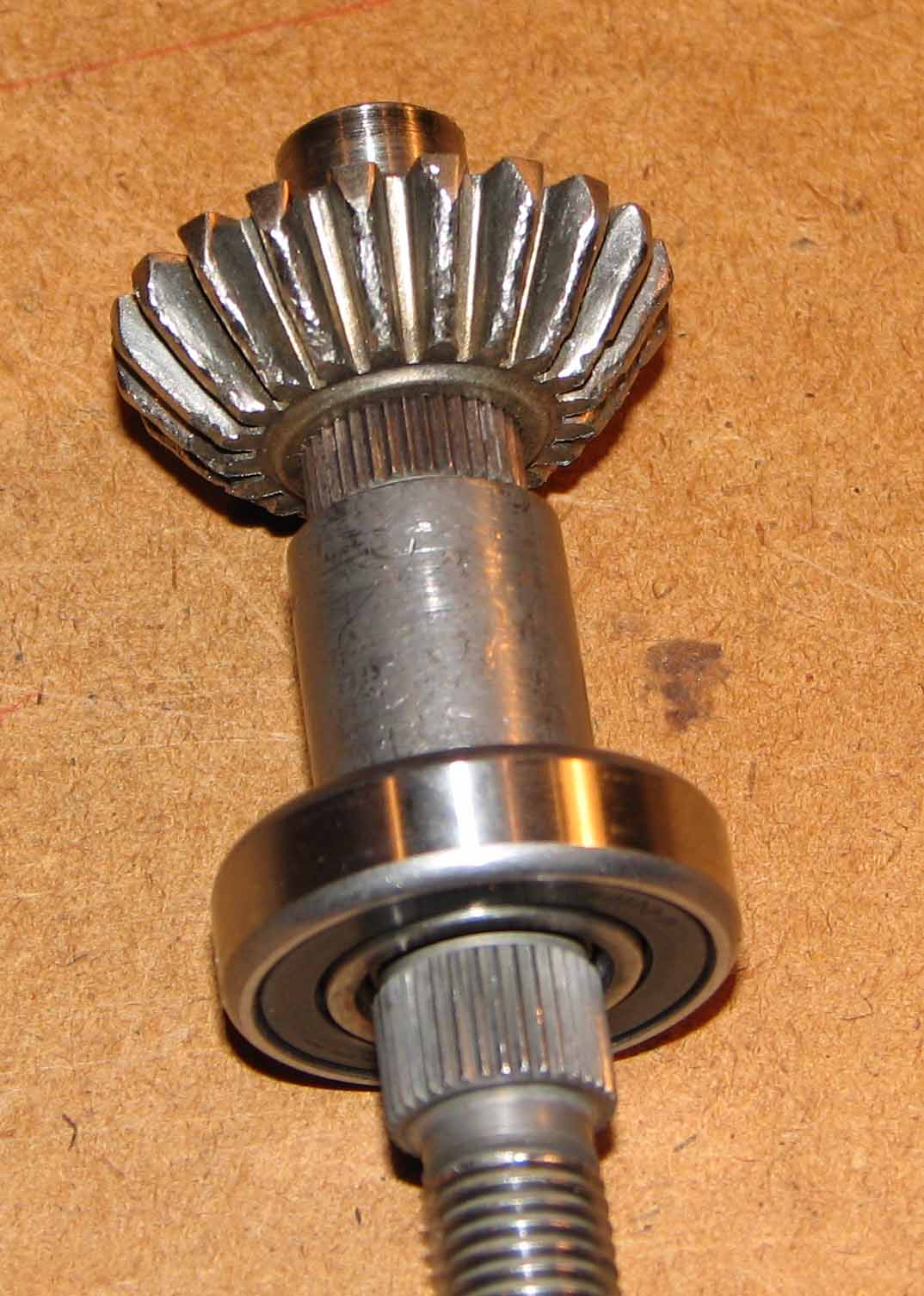

2Андрей Т. Mtd-790 - во время стрижки газона погиб редуктор: Фото Mtd-790 003 , Mtd-790 004 - ведущая шестерня лишилась зубьев. Структура поверхности шестерни и скола говорят о порошковой технологии Фото Mtd-790 009 - Ведущая шестерня составная. Фото Mtd-790 010 - Вал ведущей шестерни раскололся пополам. Фото Mtd-790 006 - Ведомая шестерня имеет заметный (0,25мм) люфт на шлицах, от продольного смещения фиксирутся упором в верхний "подшипник", шлицы, выполнены методом накатки.

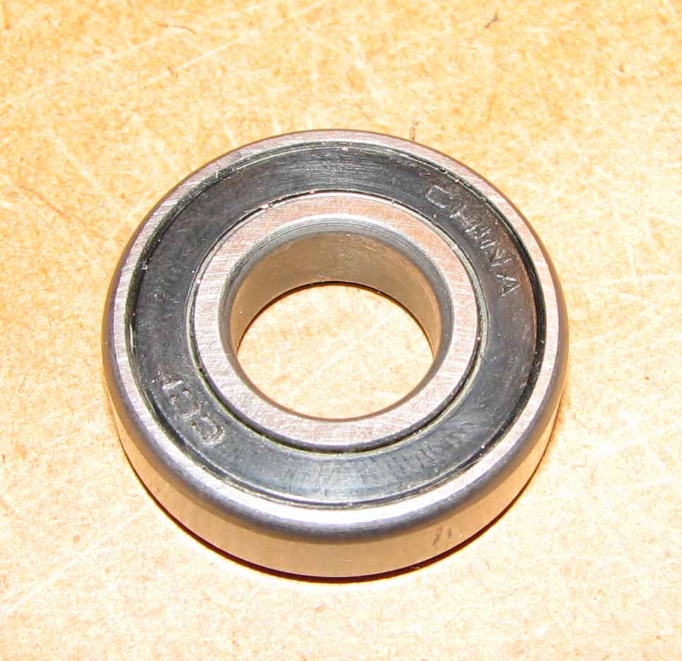

Фото Mtd-790 005 - Верхний "подшипник" шпинделя. Фото Mtd-790 008 - Страна производитель шариковых подшипников
Фото Mtd-790 013 - Подшипники имеют продольный люфт в пазах корпуса Твёрдость "металла" шестерен 30-35 HRCэ За время эксплуатации с сентября 2004 года, было скошено около 1,5 гектар. К двигателю, нареканий нет.

MTD 790. И вновь продолжается бой ... Приключения с моей косой случались и ранее, о чем можно прочитать на этом форуме. Это была замена цпг, регулировка и пр. Но в эти выходные случилась еще одна поломка. Описываю симптомы. Заводя косу, что-то где-то хрустнуло-трямкнуло, но коса завелась. Однако ! При подаче полного газа, мотор выходит на свои положенные обороты, а катушка не крутится ! Газ отпускаешь - катушка медленно вращается. На выключенной косе вращая катушку руками, видно как вращается сцепление. У меня три варианта поломки : редуктор, место сочленния валов и сцепление.
Почему так думаю? В редукторе и в сцеплении одновременно появились посторонние шумы после этого запуска. В месте соединения валов в приемном квадратном отверстии половина его длинны сработана до круглого. Это как бы обвинение на эти детали. Теперь слово защите: если сочленение валов провести до конца, то проворачивание невозможно. Единственный вариант, что во время нагрузки они всё-таки расходятся и выходят из зоны зацепления в зону прокрута. Я разбирал штанги и пробовал как то приблизить валы друг к другу за счет неполного их введения в соединния с редуктором и сцеплением, но после сборки и запуска проблема осталась. Либо проблема не в точке соединения валов, либо их надо сближать как то по другому, подкладывая шайбы, например.
Или дело всё-таки в сцеплении или редукторе ( на него думаю меньше всего )? Сцепление при разборе косы снять не смог чтобы осмотреть, как оно снимается, не подскажете?

Харламов написал : В редукторе и в сцеплении одновременно появились посторонние шумы после этого запуска. В месте соединения валов в приемном квадратном отверстии половина его длинны сработана до круглого.
Может быть и то и другое...
Харламов написал : Или дело всё-таки в сцеплении или редукторе ( на него думаю меньше всего )
Напрасно... У моей MTD-790 накрылся именно редуктор... Что у Вашей косилки - вскрытие покажет, редуктор разбирается просто.
