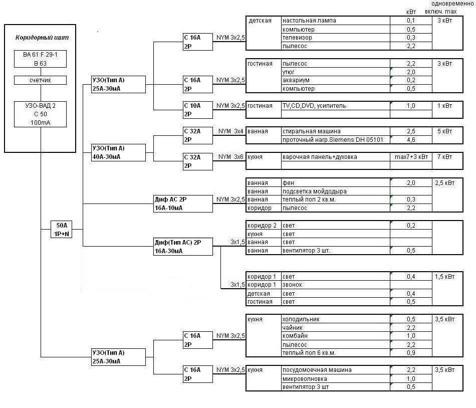

avmal написал : Похоже, что это ошибка Электромонтажа
Согласен, обозначение 1P+N для УЗО это ошибка.

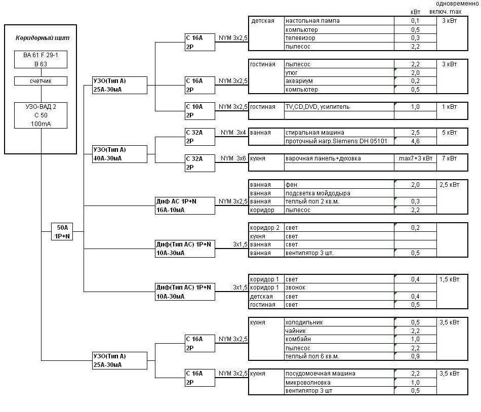

Все же имеет право на жизнь приведенная схема(схема 2)? пожалуйста помогите довести ее до ума. Насколько необходимо/обосновано установка после УЗО автоматов именно 2Р? 1Р нельзя? Правильно ли подобраны диф. автоматы 1Р+N(2 модуля) или лучше заменить их на полноразмерные 2Р(4 модуля), подключив 7-ю и 8-ю линии на один диф. 16А-30мА (схема 3)?

2martinen
Номинальные токи УЗО выбраны неправильно - они должны быть НЕ МЕНЕЕ максимального тока защищаемой линии.
Разве у меня не так? Или Вы имеете в виду не менее СУММЫ максимальных токов всех линий подключенных на УЗО ??

martinen написал : не менее СУММЫ
А вы поставьте все УЗО на ток 40 или 63А и сумма там намного не изменится.

martinen написал : Разве у меня не так?
Например, по двум верхним линиям может протекать по 16А, плюс 10А по третьей , в сумме 42А. Появилась утечка и УЗО контактами с искрогасителями на 25А размыкает ток 42А :( - что будет с этими бедными контактами? Только не надо нас уговаривать, что такая ситуация маловероятна... что вы будете всегда в уме считать сумммы токов... ;) И на цены на УЗО с номинальными токами 25А и 40А посмотрите - там экономия копеечная.

Да какая уж тут действительно экономия, и сумму токов в уме считать не буду, просто например пылесос предусмотрен на двух линиях одного УЗО а включить его одновременно на две линии то невозможно, так я и считал. Номинал УЗО все же увеличу, а по поводу 2Р автоматов подскажите, хочу заменить на 1Р а ноль через колодку (отдельную для каждого УЗО), какие здесь нюансы? В чем различие Диф. автоматов 2Р-2 модуля и 2Р-4 модуля. Спасибо.

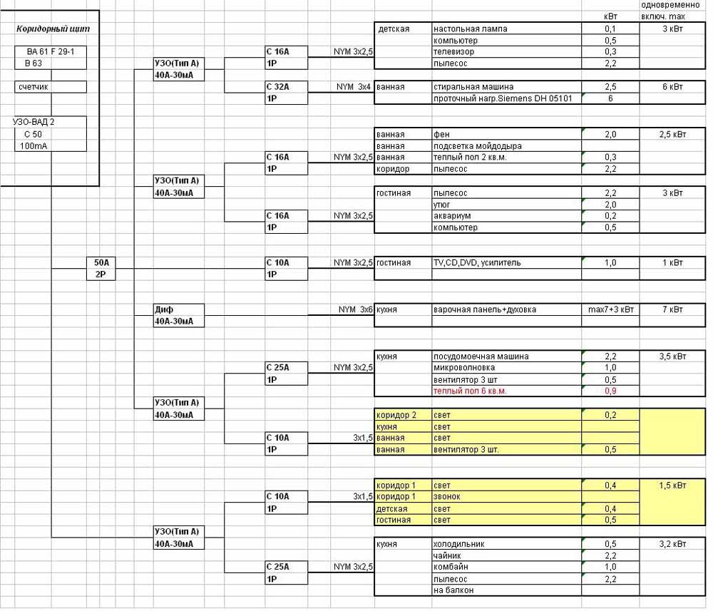

Посмотрите пожалуйста еще раз схему, все ли правильно?. Какого типа автоматы лучше поставить B или С ?

2martinen Как вы будете пихать провод 4мм2 в розетку для стиральной машины? ИМХО, на стиралку и водогрей - отдельные автоматы. В ванной бы я поставил два УЗО -1-е 30ма на мощное оборудование класса1 (заземленное) и 10 ма на Фен и тд. Верхнее по схеме УЗО 40А защищено автоматами 32+16=48А - маловероятно превышение, но всё же. На детскую имеет смысл поставить УЗО 10ма и розетки со шторками.
На кухню, где автомат на 25А - думаю хватит и 16А.
PS И вообще всё как-то нелогично раскидано по группам....

А так, лучше? На ванну УЗО 10ма не нашел номиналом выше 16А, допустима ли связка 16АУЗО+16А автомат или лучше заменить на Дифф 16А 10ма?
