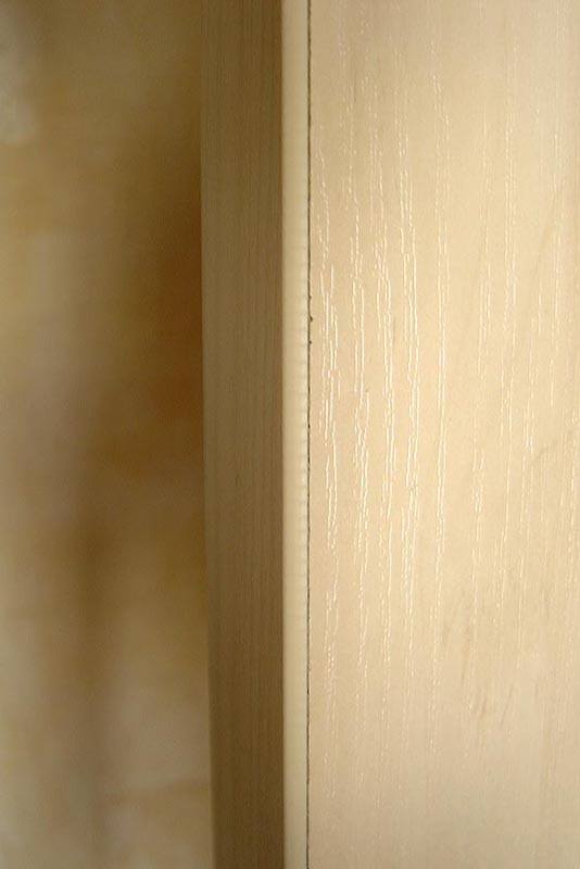

ПО распилу в Киеве. Заказываю (т.е. надеюсь, что заказывал) в ТЕС-К, на Пшеничной 8а (киевляне пусть учтут). Забираю, сколы, мать их. А рядом мужик забирает - все ОК. Спрашиваю у цеховиков - они говорят, у него EGGER, ламинат лучше и поэтому сколов нет. Но у меня с одной стороны тоже сколов нет. Непонятно с какой - со стороны подрезной или основной пилы. Врут, просто один из заказов выполнен, вероятно, на свжезаточенной пиле.
Далее про допуски на отклонение. РАнее были в 50% деталей отклонение в меньшую сторону на 0.5мм, сейчас пошло до 1мм и чуваки говорят - в корпусной 1мм можно как-то при сборке выровнять. Козлы. ПОхоже после заточки пил уходит толщина пилы, а они это при левых/правых распилах не учитывают.
И вот заказал паз под ДВП для верхних кухонных шкафов. Ранее просил 3.5мм, говорили можем только 4мм. Делал паз сам фрезером на объекте - мастерской нет. ПОтом понял, что нехорошо это, можно делать, но только если квартира в состоянии ремонта. Решил заказывать 4мм в этой ТЕС-К. Пару раз все было ОК. ПОтом сделали толщину 3мм, ДВП не вставить, плюс отклонение в габаритах 1мм, плюс координаты паза можно задать только от ближней стороны (то есть от зада шкафа), а выравнивать-то надо по передней, в результате паз на дне и бочинах не сходится, а ДВП в 3мм не воткнеш. Приношу им на второй день одну деталюшку. Мне какой-то хам (а все они по два-три с клиентом общаются, как в Жеках) говорит - Вы подписали бумажку "претензий не имею вчера", я им - "вчера не имел, сегодня имею", они "привозите, переделаем и лучше проверять надо", ну и т.д. Я им, "пацаны, мне опять машину нанимать, не хочу. Верните деньги за пазование". Не могут. Зачтите в след. заказ - не хотят. Думал сам устранять, но потом зло взяло, настоял - прислали свою машину, забрали, привезли.
Кромкование радиусов - 0.5 недавно еще умели клеить, сейчас только с буграми и неравномерным слоем клея, 2мм мне не нравится и то же с небольшими буграми. Через неделю заказываю шкаф- на раскрое задаю вертикальный кусок в ручном режиме с поперечной порезкой (чтоб рисунок фасадов выстроился), делаю три восклицательных знака с просьбой проконтролировать качество ламината. Результат - с точностью до наоборот, порядок деталей перепутан, ламинат с деффектам.

Этот визуально толстый слой клея (особено видный на светлом ДСП и светлой кромке) - это похоже следствие несовпадения толщин основной и подрезной пил, - он часто имеет разную толщину с разных сторон. И гранулы клея тоже бывают светлее и темнее.
Но вот видел итальянское изделие, белое ДСП, - линии клея кромки почти не видать, сколов абсолютно нет. Есть же кромковочные станки с операцией предварительной фрезеровки торца. Типа так - резать на 0.5мм больше, эти 0.5 ( в которые попадают сколы) снимать фрезой в кромковочном станке, а потом клеить кромку. Не так уж и дешево берут за комкование в Киеве - $0.6 за метр. ПОрезка - $0.33.
