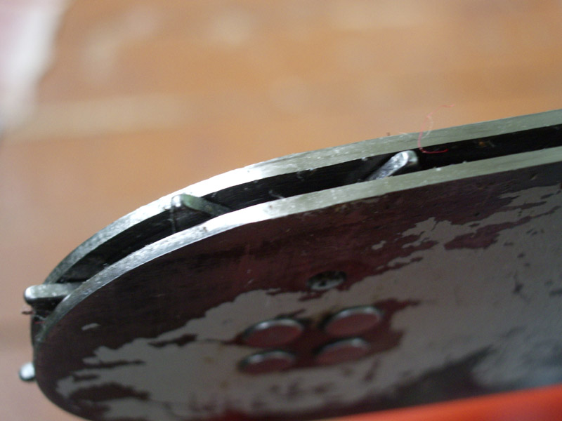

vadim 08355 написал : Но как быстро в носке шины выколотит яму и накатает канавки? У Партнёра шина и без того дохлая. И что там будет в звеньях? Быстро засохнет, или при регулярной эксплуатации проблем не будет?
Вот это как говориться вопрос не мальчика а мужа! Вадим вы новой шиной давно пользовались, шину долбит с обычным маслом очень быстро два часа и уже есть маленькая канавка вы просто не вглядывались, у Партнёра шина действительно хреновая поэтому я поставил Орегон ПРО ЛАЙТ хотя и она тоже ... если сравнивать с дружбой все эти дешовые Орегоновские шины кака полная игрушки этакие но я не о том что все пилы кака просто у меня же модель не Хускварна за 49 тыс А всё дешевое и служит не долго вы хоть залейтесь импортным маслом вообще в инструкции к орегоновским цепям рекомендуют перед каждым использованием держать цепь в масле и взять это за правило как это делается при обкатки цепи. При регулярной эксплуатации проблем не будет я же объяснял уже если долго не пользуетесь пилой залейте моторное газоните пару раз и все дела пусть стоит себе родимая годами.

vadim 08355
vadim 08355
Регистрация: 30.10.2006
Ухта
Сообщений: 4941
19.06.2007 в 12:53:52
