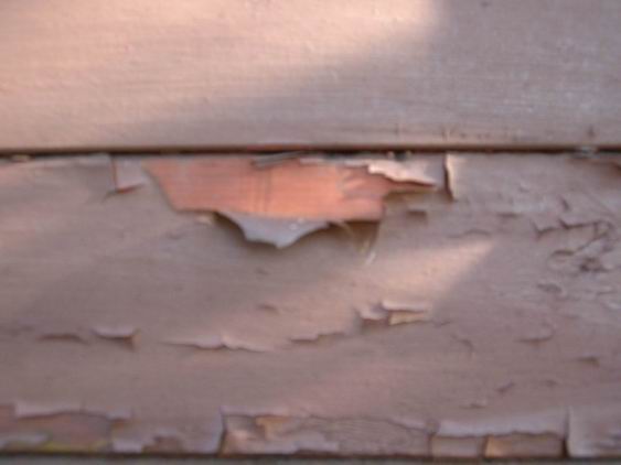

Ситуация следующего плана.Месяц назад я покрасил дом DOMUS AQUA.Чем ранее он был выкрашен не знаю,но вся старая краска была удалена.А на эти выходные приехал и о ужас...все шелушится и облезает.Естественный вопрос ,почему и что делать???
18.06.2007 в 11:54:10
Хотел вложить фото ,что то не получилось.Попробую еще.

Причины могут быть следующие: удаление старой краски неудалило олифу, которой частенько балую тся "старые маляры", неправильно считая это лучшей грунтовкой; окраска без грунта, грунт не блажь, а необходимость, особенно на фасаде; окраска на солнце; быстрое высыхание краски может преподнести такой "сюрприз"
Ваши действия: безжалостно всё снять! грунтовать окрасить в 2 ! слоя (тщательно перемешивая краску) Окраску проводить в сухую, пасмурную погоду, после высыхания росы и за 1-2 часа до выпадения оной!
Межслойную сушку проводите согласно рекомендации производителя! Ваш взгляд и трогание рукой пов-ти не есть рекомендация для нанесения следующего слоя! Если нет возможности дождаться пасмурной погоды, организуйте затенения( зонтик, простыни, щиты и т.п.).

Да нет,краску удаляли тщательно-смывкой и грунт перед покраской тоже использовали.

А смывка какая? Есть смывки после которых обезжиривать замаешься - пример Б-52, вроде неплохая, но обезжиривать... Там похоже парафины присутствуют, чтобы растворитель не улетучивался оч. быс тро. Так их счищать тоже нужно.:(
18.06.2007 в 14:19:24
Да вот именно Б-52 и использовалась,потом все счищалось и высушивалось.

Если Вы так уверены, то откуда результат отрицательный?:confused: Ваше мнение!?
18.06.2007 в 15:02:15
Да какое мнение...не знаю...в полнейшей прострации.Могу описать квсе по этапно.Смывка -сняли старую краску.Потом поверхность сохнет пару дней.Потом загрунтовали пинотексом.Потом на первый слой краску развели растворителем.Второй слой без разведения. Вот что могу сказать.

***Потом загрунтовали пинотексом***
Каким? Тем, который уайт-спиритом разводят?

:D Ну это просто анигдотичная ситуация.AQUA-это ВОДА!!!:D И если вы разводите водную краску,так разводите ее водой.И это не проблема краски,DOMUS AQUA это высококачественная краска.Это проблема рук и мозгов ваших рабочих.:net:
