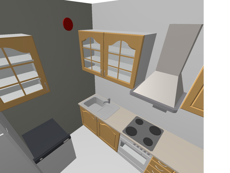

Посоветуйте как сделать воздуховод для вытяжки, которая будет висеть над плитой.
Нужно элегантно протянуть воздуховод до вентиляционного короба, отверстие которого расположено не очень удачно (показано на рисунке красным цветом). Параметры отверстия: d=170мм, центр от потолка: 200мм, центр от стены: 540мм.
Делать подвесной потолок высотой 30 см не хочется :-)

Если у Вас стадия ремонта и отделочные работы не завершены, то все решается просто. А если "поздно пить боржоми", то остается только проводить на виду пластиковыми воздуховодами.
В некоторых сериях домов могут быть дополнительные варианты подключения вытяжки. Если знаете свою серию - напишите, и заодно, свой этаж.

У нас сейчас стадия "получили ключи, рисуем то, что хочется в ArchiCAD" :-)
Серия КОПЭ-Парус, этаж 14, однокомнатная. http://www.dsk2.ru/images/ktgs1parus-tip.gif

"Рисуйте" спокойно.:) Воздуховод к потолку Вы сможете поднять без проблем, а вот перенести ось отверстия ближе к стене удастся см. на 10-15, не больше. Но если воздуховод будет скрыт за подвесным потолком, то это не принципиально. Важнее не забыть, что подключив вытяжку, Вы можете остаться без вентиляции.

Спасибо за ответ, в вашей правоте я сегодня убедился лично, просунув туда руку.
Может ли помочь делу вентиляции в квартире вытяжка в ванной и щель под дверью в ванную?
