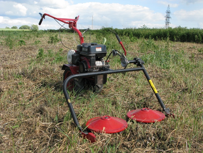

смеханик
смеханик
Регистрация: 01.06.2010
Бирск
Сообщений: 39
10.06.2010 в 10:09:18
2Лысенко Ну вот как-то так всё это выглядит:a . Бензобак временно на "Каскаде":o Но фотки эти реально утомили:scare Если кому надо пишите на taguir@mail.ru
Lysenko
Lysenko
Регистрация: 29.04.2009
Харьков
Сообщений: 934
10.06.2010 в 10:19:22
2смеханик А все понятно!У вас самоходная ТОЛЬКО косилка.Спасибо за фото.Как каводится двигатель,какой расход?

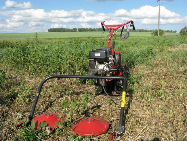

Попользовал в эти выходные вновь приобретенную Зарю-1 на Салюте. Специально под него адаптированную заводом.
Через 2 мин. слетел нижний шкив: срубило штифт и гайка улетела, а потом и шкив. Показалась скорость движения МБ высокой - перевернул ведущий шкив на валу двигателя под малые диаметры. Стало получше. Поймал проволоку. Намотало на оси дисков. Пришлось снимать диски и выпутываться. Обратил внимание, что косилка как-то стала странно косить - много оставлять травы. Оказалось - на одном диске потерялись ВСЕ четыре ножа с пальцами. В отверстиях только остатки шплинтов. Пришлось ставить из ЗИПа, шплинтовать подкаленными шплинтами, т.к. и на другом диске шплинты оказали "надкушенными", того и гляди развалятся. Тоже заменил. После этого - нормально, ножи больше не терялись.
Редкотравье косит отлично. Ремня хватило на 10 сот. В низинах, где стоит вода - трава наигустейшая.Густотравье - намучался:делаю захват не на всю ширину косилки, а только на половину. Всё равно ремень развалился через 10 мин. Ремень косилки (А850) сильно нагрелся и расслоился. Ремень МБ (А1125) - тоже перегрелся и вытянулся, один развалился. С ремнями - беда. Вроде и выставил практически в одну плоскость, но косилка при движении МБ поворачивается на неровностях рельефа относительно МБ, ремень перекашивается, не слетает, но разрушается. Как решается эта проблемма? К косилке прилагается "брызговичек", который цепляется позади МБ. На мой взгляд - ни к чему. Вот за роторами конструкторам надо было продумать какую-то защиту, т.к. сенная труха от косьбы летит прямо в воздухозаборник движка, засыпая все щели и сам МБ. Вроде бы у Зари с редуктором (для НМБ-1 )за роторами висит шторка. Она тут более к месту. Надо соорудить что-то подобное.

Также, как и Ferda, я стал владельцем косилки Заря для мотоблока САЛЮТ и в прошедшие выходные испытал ее в работе. В целом сделана косилка добротна, но есть 2 неприятных момента в части сопряжения с мотоблоком: 1) когда устанавливал передний клюв на мотоблок (входит в комплект косилки), то оказалось, что подножка мотоблока на своей штатной оси мешается и не дает установить клюв. Пришлось ось убирать, а вместо нее ставить 2 коротких болта и на подножке пришлось также подогнуть горизонтальную поперечину, чтобы подножка нормально держалась в поднятом положении; 2) когда подсоединил косилку, то обратил внимание, что ремень косилки при отпущенном рычаге сцепления трется спиной о стержень, расположенный близко над шкивами движка.
Приехал на поле, подключил косилку, завожу движок, включаю сцепление косилки - несколько секунд роторы косилки раскручиваются (нарастающий гул) и затем начинают останавливаться. Чуствуется запах паленой резины. Я глушу движок и вижу, что ремень за несколько секунд так растянулся, что в положении рычага сцепления "включено" ремень свободно болтается. В общем, ремни в комплекте - дерьмо.
Переставляю косилку на клюве на одно отверстие дальше от мотоблока, проверяю сцепление, запускаю движок - и пошла косьба! Косит как зверь! И густые заросли ромашки высотой до полутора метров, и крапиву, и чертополох. Иногда приходилось сдавать назад из-за большого количества скошенной травы. Один раз движок заглох - словил торчащий из земли край силикатного кирпича.
