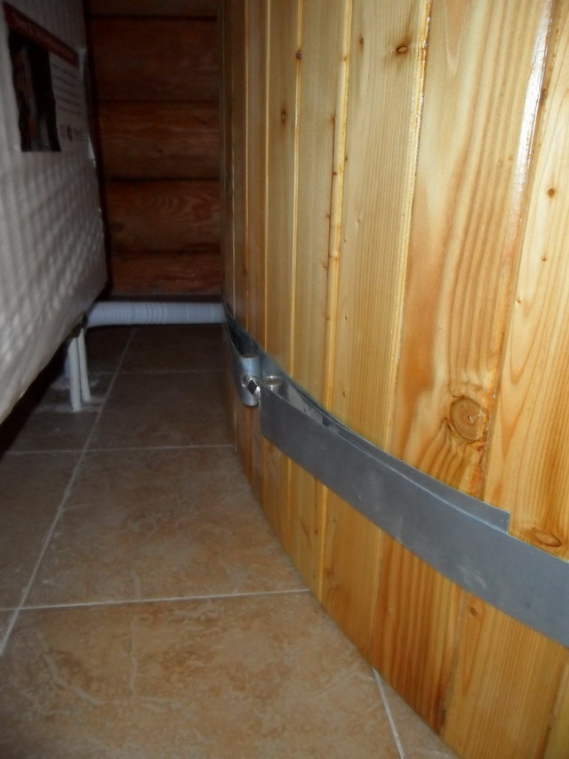

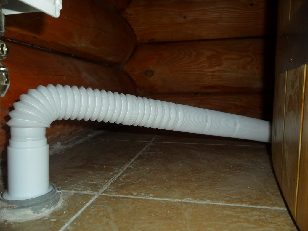

maximys78
maximys78
Регистрация: 03.11.2009
Мытищи
Сообщений: 762
21.10.2011 в 19:39:01
Вот так подсоединяют купель установщики с фирмы где ее покупали
Максим.

Dgippo1
Dgippo1
Регистрация: 22.10.2009
Смоленск
Сообщений: 1729
22.10.2011 в 11:16:04
maximys78 написал : Вот так подсоединяют купель установщики с фирмы где ее покупали
*Круто...Или это вместо гидрозатвора?
