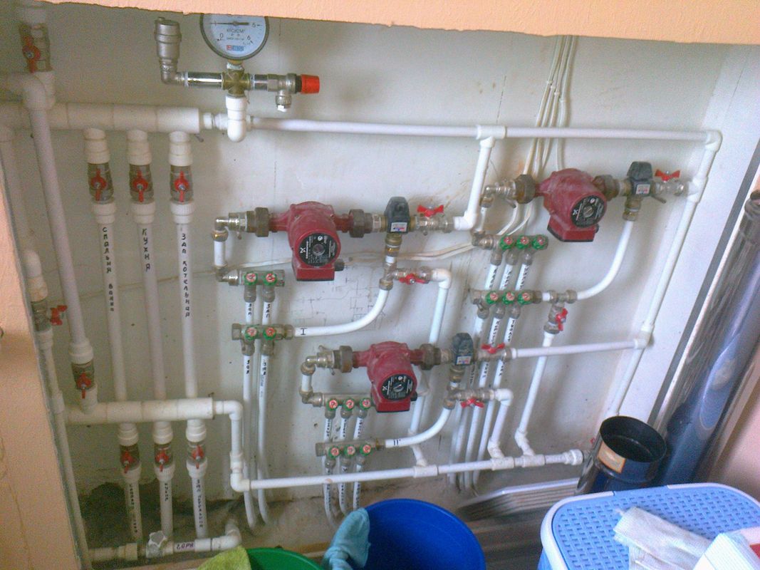

06.01.2013 в 18:35:16
AlZh написал : Ещё маленько:
Тёплые полы с тремя насосами и термостатическими смесительными клапанами ESBE,куча коллекторов это "круто" + всё не закреплено держится всё на трубах:eek: и вообще чёрт поймёшь весь этот огород:cool:легче и дешевле сразу было поставить http://www.valtec.ru/goods.shtml?120,VT.COMBI.0,%CD%E0%F1%EE%F1%ED%EE-%F1%EC%E5%F1%E8%F2%E5%EB%FC%ED%FB%E9%20%F3%E7%E5%EB%20%E4%EB%FF%20%F2%E5%EF%EB%EE%E3%EE%20%EF%EE%EB%E0%20VALTEC%20COMBIMIX с одним коллектором и 1 насос;)

06.01.2013 в 21:04:17
Юрасик написал : легче и дешевле сразу было поставить http://www.valtec.ru/goods.shtml?120...TEC%20COMBIMIX с одним коллектором и 1 насос
Возможно эти контуры д.б. независимы друг от друга...скажем, в санузлах т.п. нужен круглый год, в помещениях дома зима+межсезонье, а на улице перед въездом в гараж или перед крыльцом только зимой. +заданная температура м.б. разной... имхо, не зная задачу нельзя оценить правильность её решения.

06.01.2013 в 21:12:47
NNN Большие сомнения по вашим догадкам у меня,особенно применительно к таганему рогу;)

06.01.2013 в 21:25:56
Юрасик написал : Большие сомнения по вашим догадкам
У меня нет догадок. Есть предположения. Как бы Вы сделали схему с тремя назависимыми группами контуров ТП? Независимыми по времени включения и по Т? На одном насосе и одном термостате? Расскажите- интересно..))
Да, согласен, монтаж не айс... ИМХО, делала "фирма". Грамотный инженер сделал схему, отдел комплектации закупил материал макс. дешёвый, это дело дали монтажнику, он и слепил из того, что ему дали...

06.01.2013 в 21:40:33
NNN написал : Как бы Вы сделали схему с тремя назависимыми группами контуров ТП? Независимыми по времени включения и по Т? На одном насосе и одном термостате? Расскажите- интересно..))
Ну уж точно не так как на фото,а брал бы готовые решения хотя бы,от валтек;)http://www.valtec.ru/goods.shtml?120,VT.COMBI.0,%CD%E0%F1%EE%F1%ED%EE-%F1%EC%E5%F1%E8%F2%E5%EB%FC%ED%FB%E9%20%F3%E7%E5%EB%20%E4%EB%FF%20%F2%E5%EF%EB%EE%E3%EE%20%EF%EE%EB%E0%20VALTEC%20COMBIMIX http://www.valtec.ru/goods.shtml?122,VT.K100.0,%CA%EE%ED%F2%F0%EE%EB%EB%E5%F0%20%E4%EB%FF%20%F1%EC%E5%F1%E8%F2%E5%EB%FC%ED%FB%F5%20%F3%E7%EB%EE%E2

06.01.2013 в 21:40:51
NNN написал : Возможно эти контуры д.б. независимы друг от друга...скажем, в санузлах т.п. нужен круглый год, в помещениях дома зима+межсезонье, а на улице перед въездом в гараж или перед крыльцом только зимой. +заданная температура м.б. разной... имхо, не зная задачу нельзя оценить правильность её решения.
Всё в помещении. Собрано убого. Прибл. кВт 8-9 висят на PPRC20 диаметра. Весь конструктив на тройке штырей-арматурин. Коммутировать можно и на коллекторах. Я за Юрасика.
