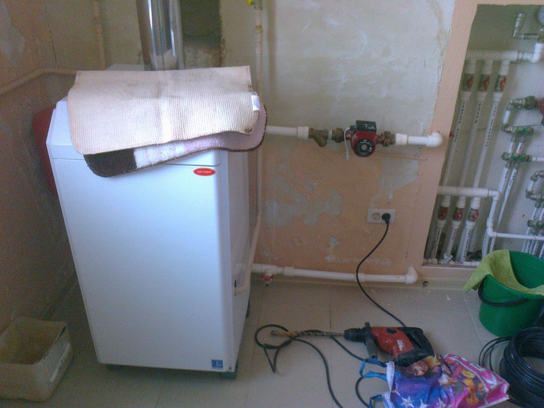

wwwalera написал : Сантехник ЖЭКа и его паяльник...
Надо эти фотки показать тем, кто считает ПП "дурако-устойчивым" материалом. Самое обидное, что запаенные внутри перепонками стыки фиг найдёшь - только полный демонтаж.

07.01.2013 в 08:24:14
Парабелум написал : к этим фоткам еще нужно показать пайщика в день пайки, и желательно с результатом анализа на содержание, сами знает чего, в крови
Вот это - http://photo.qip.ru/users/prok12/200666158/210437284/#mainImageLink - паял совершенно трезвый товарищ, причём из хорошего немецкого ПП. Даже метки на трубе ставил - чтобы глубоко в фитинг не засунуть. И таких стыков было дофига: я обнаружил недостаточность пропускной способности линии из ПП при гидравлических испыаниях. Пришлось самому всё переделывать.

AlZh, плюс насосы установлены "коробочками" вниз, нет ФГО до и кранов после насосов.

Толмач написал : плюс насосы установлены "коробочками" вниз, нет ФГО до и кранов после насосов.
Ну да, это "хронь" у многих. Дабы всё "в ритме" было и основной циркуляционник висит почти соответственно. Удобно.

Пост #3524 это у...бище полнейшее. НИКОГДА так не делайте! Полипропилен - материал для банановых республик! Я не думаю что хозяина дома, заказавшего подобный проект не нашлось денег на более качественный материал. Здесь одних только стыков больше сотни, каково эквивалентное сечение и гидравлическое сопротивление? Узел совершенно не ремонтопригоден, случись что заменить придется только резать. А вообще я вам скажу многие (к сожалению) стали забывать о стальных трубах, не любят и не хотят с ними работать. По данному узлу: ну зачем так сложно зачем столько вентилей? зачем столько насосов? неужели автор сей конструкции не понимал что нижний коллектор одинаково перераспределит объем воды между насосами? Сие произведение напомнило ситуацию с одной заводской душевой на 30 помывочных мест. Под потолком две трубы д=20 мм полипропилен, от них к каждому месту отводы на смеситель д=20 мм полипропилен. Как вы думаете как там можно мыться?

Со стальными трубами не так? Или Вы предлагаете сделать все на резьбовых соединениях? Не буду лукавить. Есть области и условия применения, где мы сами не посоветуем использовать свою продукцию, а посоветуем использовать сталь. Однако в большинстве случаев еще не известно у какого материала больше недостатков, у "бананового" полипропилена или у стали...

Это понятно, но здесь сталь не повредила бы.
