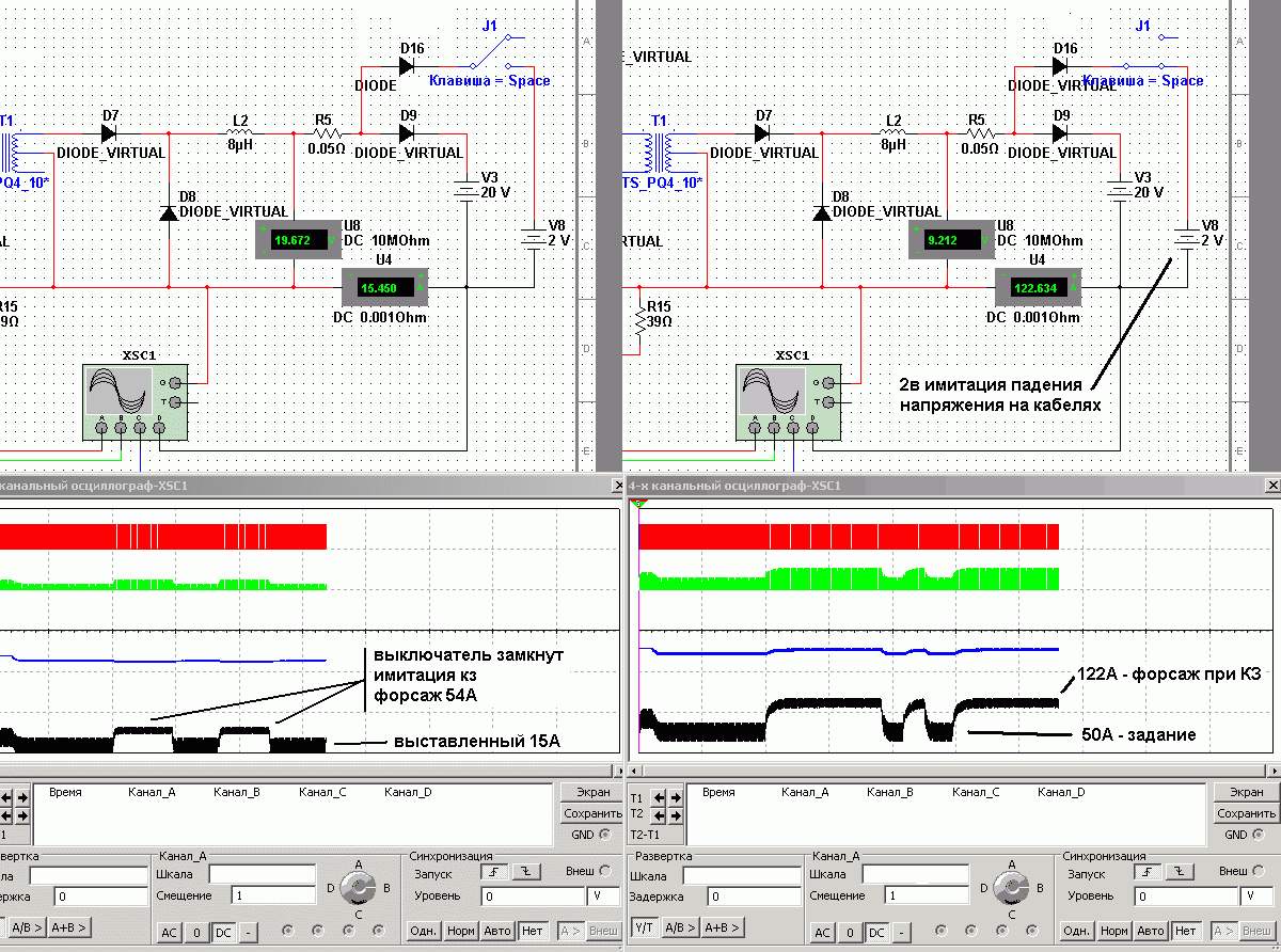

не знаю как у вас в Штурмах и Телвинах (видимо есть модификации разные), а в Ресанте это всё есть, симульки со схемой Ресанты я уже выкладывал, вот например форсаж, в реальности форсаж может не такой крутой, но он есть

joha написал : там нет конкретной схемки, оно как бы всё совмещено, хотя...
интегратор имея в ООС определённую ёмкость 1мкф с появлением импульсов с ТТ не сразу выходит на заданный ток и жарит по полной, просаживая сеть если она слабая, через некоторое время ёмкость заряжается и ток опускается до заданного, естественно это не регулируется, то есть не зависимо от задания Горячий Старт всегда на максимуме и примерно 0,1с (очень примерно), по этому я его и прибирал к рукам - сеть у меня очень слабая в гараже и только электрод примерзал из-за этого Горячего Старта,
благодаря наличию компенсации наклона пилы и частично слабому дросселю происходит Форсаж Дуги при укорачивании дуги и уменьшения дугового промежутка, как только убираю из схемы компенсацию наклона пилы, так Форсаж почти исчезает,
схемы с осцилками из симулятора я тут уже выкладывал,
кстати Форсаж Дуги есть даже на простом трансформаторном с выпрямителем и дросселем, благодаря дросселю

это по горячему старту: задание с крутилки идёт не напрямую на UC3845, а через интегратор на ОУ, туда же приходят импульсы с ТТ когда начинаем варить, всё это там сравнивается, пока импульсов нет с интегратора выходит максимальное задание, начало сварки происходит на максимальном задании естественно, по мере заряда кондёра в интеграторе выходное напряжение с интегратора падает до задания на крутилке, на ОУ интегратора сравниваются напряжение с крутилки и амплитуда и ширина импульсов с ТТ

joha написал : это по горячему старту: задание с крутилки идёт не напрямую на UC3845, а через интегратор на ОУ, туда же приходят импульсы с ТТ когда начинаем варить, всё это там сравнивается, пока импульсов нет с интегратора выходит максимальное задание, начало сварки происходит на максимальном задании естественно, по мере заряда кондёра в интеграторе выходное напряжение с интегратора падает до задания на крутилке, на ОУ интегратора сравниваются напряжение с крутилки и амплитуда и ширина импульсов с ТТ
Про горячий старт всё понятно, про форсаж не очень - за счет чего происходит подброс тока.
