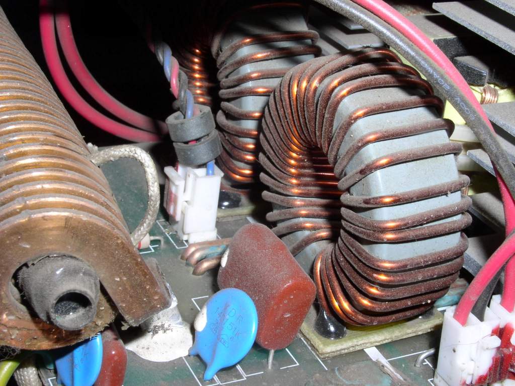

viktor1953 написал : Там должно быть 2 кольцевых дросселя,
Они там есть и ещё один выходной, с сердечником.

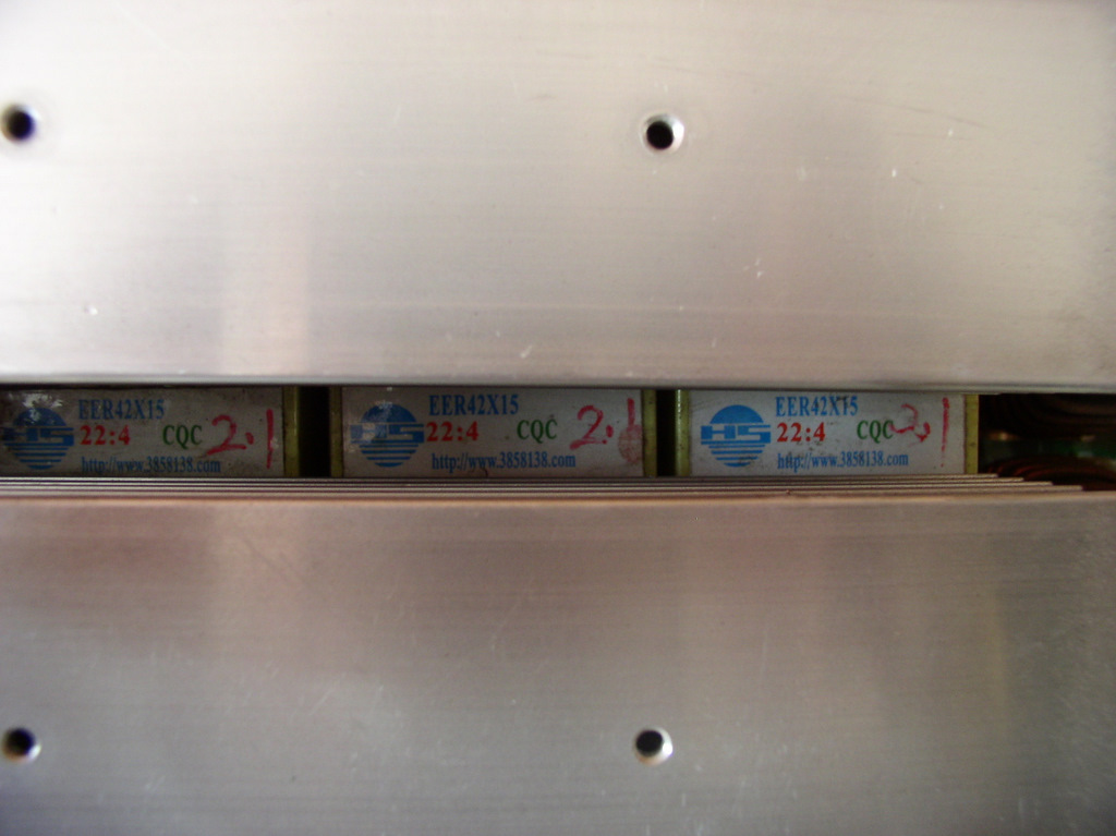

ну вот же они два штука, а на палке дроссельно-трансформаторный преобразователь для поджига, а вот и трансики проглядывают 3 штуки между радиаторами

joha написал : ну вот же они два штука, а на палке дроссельно-трансформаторный преобразователь для поджига, а вот и трансики проглядывают 3 штуки между радиаторами
На трансиках надпись 22:4 это коэфициент трансформации? Если да, то тогда интересно какой ХХ у данного аппарата? Может и не зря поджигалку поставили. Удачи.

viktor1953, от такого включения нет никакого смысла, во первых диоды низкочастотные, во вторых половина диодов работать не будет, так как на выходе сварки одна полярность, в третьих кондёр всё равно не отвяжешь от сварки он будет нагрузкой через диоды
ХХ 55в, но это полный мост, обычно так и делают на полных мостах, но поджиг похуже немного получается

joha написал : [b]ХХ 55в
Да, именно 55В ХХ и кажет индикатор при напруге 220В
