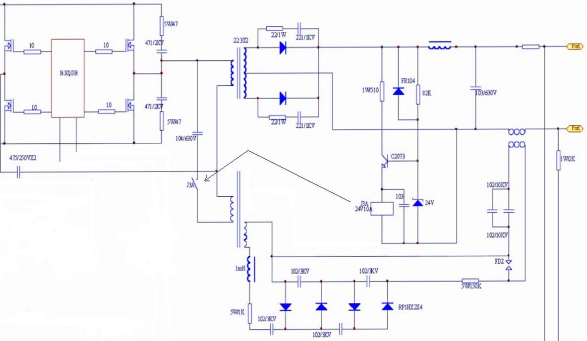

ASN написал :
А что за поджигалка? Я тоже такую хочу... У кого схема есть от этого Рилона?
Юрий Ф как то выкладывал схему и описание с настройкой своей поджигалки, для косого моста.

ASN написал : А что за поджигалка? Я тоже такую хочу... У кого схема есть от этого Рилона?
схемы в этих аппаратах похожи друг на друга как 2 капли, вот от такого же

На сколько я понимаю, на ХХ КПД равняется нулю... у любого сварочника, ибо полезной работы ноль.
Разница на дуге, за счет разницы в напруге дуги?
Это в нижней части схемы поджигалка? Не, наверное не осилю...

Что гадать? morgmail, в твоём Рилоне есть осциллятор?

Да есть там осциллятор. И ентот дроссель ставят только в схемах с осциллятором. Потому как в других он не нужен.
