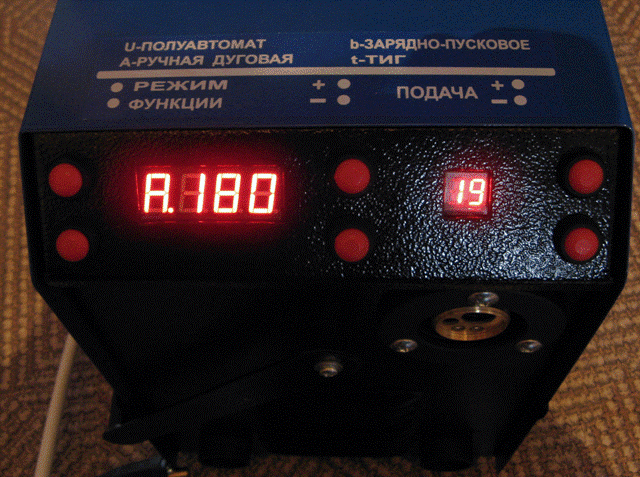

Я уже показывал. Можно повторить. Это измерение ПВ. Фото1 - на 180А, Фото2- на 200А.

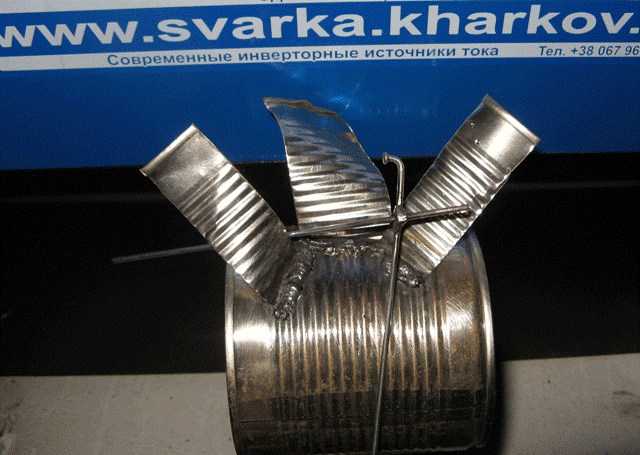

Двутавр не рiзали. Условия не позволяют. А вот тонкий металл 0.8мм наплавляли. Фото 3,4: упражнения любителя с материалом 1.0 мм. Подробности эксперимента здесь: http://www.chipmaker.ru/index.php?s=&showtopic=3566&view=findpost&p=267319 Фото 5,6,7: упражнения опытного сварщика с материалом 0.8 мм. Подробности здесь: http://www.chipmaker.ru/index.php?s=&showtopic=3566&view=findpost&p=279300 В обоих случаях использовался импульсный режим. Вывод: благодаря импульсному режиму можно иногда обойтись без ПА, особенно если в нестационарных условиях неохота баллон и подавалку за собой таскать.
Может, эта информация сойдет за факты? С уважением, Островский М.А.
