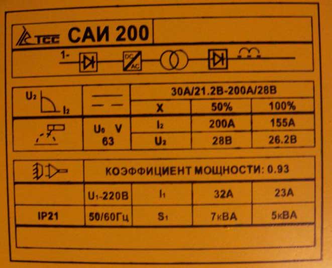

У САИ плохой выход организован. Это где к клеммам подходят 2 полоски металла. Для 200 А думаю на пределе. Хорошо что это полоса а не кругляк как у Ims, но размер полосы и крепление её к плате компьютерными саморезами ( на сколько я разглядел) это......наверно предохранитель так организован :). Глядя на такой выход, думаю что и на печатной плате не все хорошо и отжиг/перегорагие в этом месте гарантирован, но немного растянут во времени.

И как выглядит колхоз? В моем понимании SMD монтаж на производстве выполняется высокоточными автоматами, а колхоз это когда строительным феном на коленках паяют SMD компоненты, и то много не напаяешь. ;) Почему-то никто не говорит о схемном решении САИ-200. Мы в свое время голову ломали можно или нет подключать инверторы параллельно, а здесь мне кажется это решение уже воплощено в жизнь.
2чукча, прошу дать квалифицированное заключение по поводу САИ. Я вижу очень много силовых транзисторов, плат управлений, может быть здесь реализована схема коррекции коэффициента мощности. Ведь на табличке приведено именно значение коэффициента мощности 0,93. Растолкуйте, если сможете, как из данных приведенных на табличке можно получить такую цифру. Вызывает сомнение значение ПВ, действительно, как подметил доктор, соединение к клеммам и не только, явно не выдерживают критики. 2odemon, пожалуйста, скажите какое сечение жил у сетевого кабеля и какова длина.

Dachnik-I , за таким заключение к дохтуру, у него кажись даже печать есть. Только личное мнение. Похоже, что это резонансный мост, контурная катушка на первичной стороне - два кольца с цельножильным обмоточным проводом в один слой (почему два? - да скорее всего с одним нужная индуктивность не вышла, а мотать до заполнения - по теплу плохо...). Это громоздкая топология, при такой инвертора всегда много, что и видим. Плюс - в принципе не нужен дроссель на выходе. Сборка похоже рассейская, китайцы не дураки, стараются связываться с вариантами более технологичными, и им нужен большой тираж, а здесь скорее ни того, ни другого. Насчёт сходства с ARC160 - разработчики слили прожект сразу в два места (а может три-пять?), или слили и продолжают сами делать, да мало ли... Про "коэффициент мощности 0,93" - там нет признаков PFC, а без него это может дурь, может просто заблуждение... по крайней мере так надеюсь, другие варианты хуже. ПВ может и правда такой, на охладители не поскупились, хотя единожды они уже сбрехавши (коэф. мощности)...

Dachnik-I написал : 2odemon, пожалуйста, скажите какое сечение жил у сетевого кабеля и какова длина.
Сам кабель вроде сечением 1 см. (Три жилы.). Длина 236 см. Жилы медные (многожильные). Маркировка сетевого кабеля: HO5VV-F KEMA-KEUR CEBEC IEMMEQU SABS 1574:1992 BAOHING 1 GTSA-2 N1458
16.08.2006 в 22:46:23
2odemon, сечение жил не более 2,5кв.мм. это видно из фото которую Вы раньше разместили, а за длину спасибо. Сетевой кабель слабоват для заявленного тока и ПВ. Знаете, у вашего аппарата очень много несоответствий, характеристики в паспорте, на сайте и на табличке совершенно разные не понятно чему верить. Кстати, а Вы как думаете, почему цифры разные? Да, чуть не забыл, что у нас с экспериментом?

Dachnik-I А что он так разделан бестолково. И этот ужыс даже пытались спрятать под термоусадкой.

Так-как у меня аналогичный аппарат выкладываю своё мнение по данному вопросу:
Avla написал : два транзистора прихвачены одним винтом и железкой. Почему не каждый на своём винте? Экономия что ли такая? Или ещё какой-то смысл в этом есть?
Возможно смысл в том , что отверстие в силовом транзисторе 3мм, а крепить его прийдется еще меньшим винтом в алюминевый радиатор. Сейчас он закреплён винтом 4мм, через пластинку 38*10*2, которая то-же дополнительный теплоотвод. Правда у меня таких подтеков термопасты нет, но транзисторов такое-же колличество.
Важное дополнение: транзисторы не лежат непосредственно на алюминие, а на некоей клеёнке и то-же через термопасту.
KWW написал : Это где к клеммам подходят 2 полоски металла. Для 200 А думаю на пределе. Хорошо что это полоса а не кругляк как у Ims, но размер полосы и крепление её к плате компьютерными саморезами
Полоски металла имеют поперечное сечение 2*15 мм и по всему видно, что медные. Концы пластин облужены и прикреплены к плате винтом м6 с гайкой, через усилительную пластину сечением 1,5*14 которая надежно пропаяна, а хвостики её затнуты с сверху у шляпок болтов. Так-же все силовые дорожки на плате усиленны прокладкой дополнительной жилы , такие-же пущены поверх центральной платы в сторону силовых транзисторов сечение 2.5 мм
Dachnik-I написал : сечение жил не более 2,5кв.мм. это видно из фото которую Вы раньше разместили, а за длину спасибо. Сетевой кабель слабоват для заявленного тока и ПВ.
Совершенно так, на моем кабеле маркировка: HO7RN-F 3G 2.5mm(в квадрате) kema-keur Q98250 . Заканчивается он евро-вилкой с надписью 10-15/250~ . Ощутимая внешняя разница только на плате силовых конденсаторов - их у меня всего 4 шт. и они не приклеены термоклеем , так-же как и разъемы. Схема управления не на одной фотографии не получилась, но она есть на верхней плате со стороны выключателя передней панели, на ней 2 микросхемки и "всякая мура". А паял ее наверное сам
