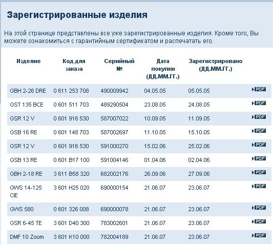

На сайте Бош при регистрации покупки можно получить бесплатную гарантию на три года. Нужно ввести номер инструмента. Если товар "левый" то это сразу станет понятно, Вы просто несможете зарегистрировать этот инструмент у них на сайте! А если сможете и они начали такое добро нам гнать, то конечно стоит задуматься при выборе инструмента "не на один день"!

MVU написал : А если сможете и они начали такое добро нам гнать
Имхо, это общемировая тенденция.
MVU написал : стоит задуматься при выборе инструмента "не на один день"!
Не думаю, что представленные образцы быстро развалятся. А если развалятся, то всегда можно купить Файн и ему подобное.

MVU написал : На сайте Бош при регистрации покупки можно получить бесплатную гарантию на три года. Нужно ввести номер инструмента. Если товар "левый" то это сразу станет понятно, Вы просто несможете зарегистрировать этот инструмент у них на сайте! А если сможете и они начали такое добро нам гнать, то конечно стоит задуматься при выборе инструмента "не на один день"!
См. фото
