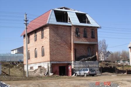

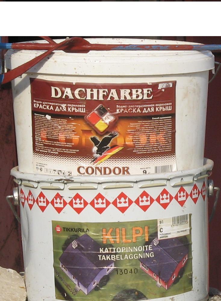

04.07.2007 в 20:58:49
to LSV Третий год стоит окрашенная крыша. Выгорания не заметил. Краска "Кондор" и "Тиккурила". "Кондор" тёмно-красный, "Тиккурила" светло-синяя. Под "Кондор" специальный грунт, первый слой "Тиккурилы" выполняется разведенной по инструкции краской - в качестве грунта. Основное покрытие в 2 слоя краски. Покрытие получается прочным. Крыл крышу шифером т.к. он был закуплен ранее, не было того разнообразия кровельных материалов. Кстати, всю крышу собрал сам, без помошников. Перед покраской шифер обязательно обеспылить, желательно промыть, наплывы ободрать металлической щёткой. Успехов, Валентин.
BVN
BVN
Минск
Сообщений: 377
04.07.2007 в 21:05:02
Забыл снимки красок. Вот они.
