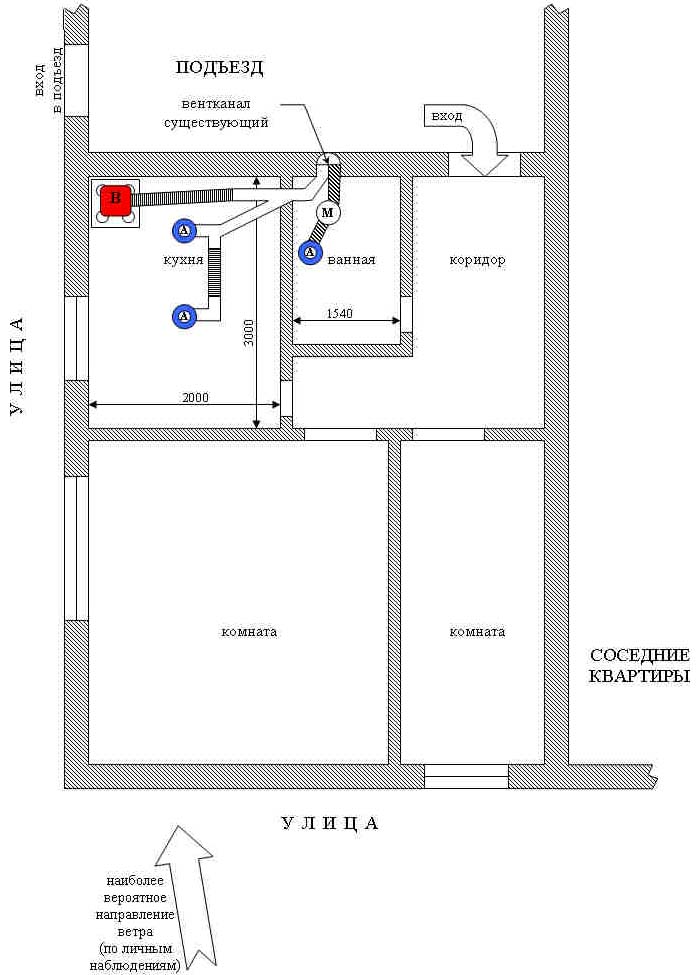

Что-то я не пойму, разговор идет о кухонной вытяжке или о какой-то хим. лаборатории? Насколько я знаю все современные вытяжки имеют обратный клапан, поэтому разговоры о том, что будет задувать мне кажутся не состоятельными. Теперь на счет подключения к общему вентканалу - не известно что там соседи сверху в этот канал "повыводили" и как он будет тянуть. Да и вообще для удаления запаха при приготовлении пищи больше имеет значение мощность

vartanio написал : Что-то я не пойму, разговор идет о кухонной вытяжке или о какой-то хим. лаборатории?
простите, но Вы не внимательны :)
vartanio написал : Насколько я знаю все современные вытяжки имеют обратный клапан,
..Вы ошибаетесь
vartanio написал : не известно что там соседи сверху в этот канал "повыводили" и как он будет тянуть.
....тянет и будет тянуть не хуже чем у других :)
vartanio написал : удаления запаха при приготовлении пищи больше имеет значение мощность
самой вытяжки.
....в квартире идет ремонт и комплексно решается вопрос с вытяжной вентиляцией кухни и сан узла

2 ALL А разумно/корректо использовать вместо "штанов" ПВХ тройники d=110 мм из которых делают канализационные стояки? Вопрос не как впихнут, а типа может ПВХ не целесообразно применять в вентиляции.

2ALNI ....некоторые используют, но сечение у стодесятой трубы маловато. Есть еще проблеммы с подключкой(стыковкой) вентиляционной инсталяцией.

jek написал : основная часть будет, конечно, уходить в верхнее - выпускное отверстие (на рисунке), но ведь и в другую "штанину" будет небольшая часть уходить?
BV написал : У меня есть некоторые сомнения, что при косой врезке как на рисунке будет эжекция и не будет заброса воздуха в бок отвод....
У Вас правильные сомнения.
Палецкий написал : ...не будет.Заброса не будет, будет разряжение в отводах, и как следствие- увеличение тяги.
Эффект Вентурри, конечно, рулит...Ох, не все так просто... Заброс очень даже может быть. Разрежение будет только до определенного момента. Но любой воздуховод имеет сопротивление и в определенный момент в воздуховоде возникнет давление. И тогда, как в анекдоте: "вечный кайф..."
2jek Не монтируйте сразу всю ветвь, а проверьте на "земле". Соберите все на полу с тремя поворотами после "штанов". Если проблем не будет, есть шанс, что все пройдет. Но надежда только на большое сечение Вашего канала. Надейтесь, что он не создаст большого сопротивления. Кстати, никогда не встречал каналы такого сечения. Вряд ли у Вас стена лестничной клетки =70-75см. Не могли бы Вы уточнить, какое ТОЧНОЕ ВНУТРЕННЕЕ сечение канала, а не вход в него?
Маленький эксперимент: возьмите любой вентилятор д=100мм. и вставьте его в канализационный косой тройник д=110мм.( те же "штаны"), а затем просто поднесите руку к выходному отверстию на растояние... 30-40см. и одновременно проверьте тягу в "свободной" "штанине". Вы получите... ИМХО, Ваше первое решение было более правильным. Если рассматривать только техническую часть (без юридической), то выброс на фасад - самый эффективный. "Извините".(с):o

trubo4ist написал : то выброс на фасад - самый эффективный.
Да, но тогда с недостаточным притоком легко получить обратную тягу через вентканал в ванной, особенно летом. Вспоминаем квартиру с двумя венканалами - один выше, другой ниже.....

BV написал : Да, но тогда с недостаточным притоком легко получить обратную тягу через вентканал в ванной, особенно летом.
Вытяжка без притока вообще не имеет смысла, будем считать, что это само собой разумеющееся.

Не пойму только, почему trubo4ist раскритиковал нашу с Палецким вентиляционную схему, но ничего не предложил взамен. Уважаемый trubo4ist, какое же решение по конструкции вентиляции тогда будет верным с вашей точки зрения?
trubo4ist написал : Эффект Вентурри, конечно, рулит...Ох, не все так просто... Заброс очень даже может быть. Разрежение будет только до определенного момента. Но любой воздуховод имеет сопротивление и в определенный момент в воздуховоде возникнет давление. И тогда, как в анекдоте: "вечный кайф..."
Выкладываю обновленную схему вентсистемы. В ней часть пластиковых труб заменена алюминиевой гофрой (полосатые части воздуховода на схеме). Обозначения: А-анемостат, М-вентилятор вытяжной, В-вентзонт с вытяжным вентилятором. Высказывайте замечания и что особенно ценно - дельные предложения.
