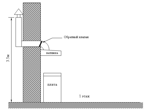

Вот, привожу схему ситуации, о которой мы здесь говорим (см. схему). Для создания тяги имеет ли значение высота верхнего отверстия выведенной на улицу трубы?

2jek ...учитывая то факт, что у Вас дом в три этажа,для обеспечения естественного оттока воздуха в вент трубу, последнюю прийдется тянуть метра три-четыре.Не настраивайтесь на обратный клапан...очень это не надежная штука в эксплуатации. Кроме того, труба эта должна быть утеплена по всей длине, иначе зимой по внутренним стенкам трубы будет собираться конденсат-лед. В последствии оттаивая, потечет по трубе в вытяжку на двигатель. Скажите, а почему Вы не хотите направить трубу в вентканал?

То Палецкий: Сдается мне Вы слишком категоричны и безаппеляционны. Если сделать отверстие в стене вставить в него трубу , снаружи уголок загибом вниз, в кухне установить вентилятор с обратным клапаном ( вы знаете - такие существуют), то у автора всё будет фунциклировать с достаточным по жизни эффектом .... :-)

2VladM пару раз мне приходилось возвращать к жизни вытяжки с обратным клапаном. Клапан этот со временем перестает легко вращаться на своих оськах...застревает не перекрывая канал. Почему никто не учитывает, что кухня находится на первом этаже трехэтажного дома? Для того чтобы вытяжка с включенным двигателем работала эфективно, в вытяжной трубе, как минимумум должно быть естественное движение воздуха на отток. В данном случае, пробив отверстие в стене , получим мощный приток (кто не верит, попробуйте спичку у форточки подержать). Мало того, что вытяжке будет создано некое препядствие в виде обратного клапана, так еще и прийдется противодействовать приточному движению воздуха. Поэтому уверен, что вытяжка работать будет не эфективно....да еще и куча минусов с наружной трубой. В одноэтажном здании все совсем по другому и то, трубу надо тянуть метра на три от земли, что бы зимой не приходилось затыкать вытяжку тряпками, как делает мой один знакомый :)

2jek А почему вы не хотите сделать трубу от кухни через ванную в вентканал? Это же самое простое и рабочее решение?
А дыру вам надо в комнате пробивать, для того, чтобы устанавливать приточный клапан.....

Вентканала на кухне теперь нет, т.к. сделана перепланировка и он "отошел" на территорию созданной ванной комнаты, которой в доме изначально не было предусмотрено (очень старый дом).
BV написал : А почему вы не хотите сделать трубу от кухни через ванную в вентканал? Это же самое простое и рабочее решение?
Думал уже об этом... Тянуть слишком далеко, около 5 метров, да еще с несколькими поворотами по пути, которые будут тормозить поток. Да и как в этом случае будет работать вытяжка в ванной: из кухни по воздуховоду будет выбрасываться в вентканал ванной комнаты, и часть из него будет все равно попадать в ванную?

...теперь понятно становится. Однако кухня с газовым оборудованием и без вытяжки - это мягко говоря стремно. Всетаки два решения проблеммы есть. Один Ваш - трубу на фасад (могут быть сложности с жильцами, жеком, газовщиками и прочими товарищами) и тянуть пятиметровый канал под потолком. По поводу сопряжения вытяжки ванной и кухни не опасайтесь. Нужно будет сделать либо так называемые штаны и их выпускзапустить в вент канал, либо параллельно запустить две трубы в один канал. При высоте дома в три этажа, тянуть будет нормально.

Наверное, Вы хотели сказать, что на кухне надо дыру пробивать, а не в комнате? Я в общем-то думал уже насчет того, что нужно будет откуда-то браться притоку воздуха при работе вытяжки. Планирую в другом конце кухни под потолком сделать отверстие такого же диаметра, как и вытяжное... Будет ли это жизнеспособно? Или замерзну зимой?
