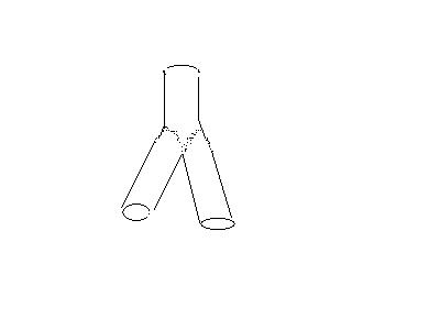

Палецкий написал : По поводу сопряжения вытяжки ванной и кухни не опасайтесь. Нужно будет сделать либо так называемые штаны и их выпускзапустить в вент канал
Это как? Что за штаны? Какой у них конструктив?

jek написал : Что за штаны? Какой у них конструктив?
...вот бы план квартиры одним глазком поглядеть

Что дают эти штаны, ведь если в одно нижнее отверстие будет нагнетаться воздух, то основная часть будет, конечно, уходить в верхнее - выпускное отверстие (на рисунке), но ведь и в другую "штанину" будет небольшая часть уходить?

jek написал : Что дают эти штаны,
....рассматривать сие изделие следует в горизонтальной плоскости
jek написал : но ведь и в другую "штанину" будет небольшая часть уходить
...не будет. В ванной следует сделать опуск на сантиметров 15-20 (подвесной потолок) одной из штанин. Думаю, что в ванной кроме того есть смысл поставить на вытяжку анемостат или вентилятор.

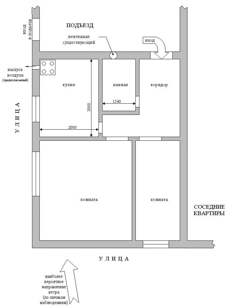

jek
jek
Регистрация: 16.02.2006
Липецк
Сообщений: 7990
05.07.2007 в 12:31:44
2Палецкий Выкладываю план квартиры (высота потолков - 2,9м). Очень надеюсь на грамотный совет, т.к. собираюсь уже начать пробивку отверстия для вытяжки (но теперь уже засомневался)...
По нашей розе ветров мне кажется, что даже с выбросом воздуха из вытяжки через отверстие на улицу (а не в вентканал), тяга все же будет.
Сообщений: 140219
05.07.2007 в 12:42:41
Какой диаметр вентканала в стене?
jek
jek
Липецк
Сообщений: 7990
05.07.2007 в 12:51:17
Диаметр приличный, около 40-50 см, дом-то ведь старый, строили хорошо.
