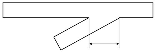

Но в этом случае трудно собрать воедино все воздуховоды от анемостатов так, чтобы подсоединить их к основному вентиляционному "рукаву" под острым углом...
А допустимо ли будет от каждого анемостата провести свой воздуховод к вентиляционному "рукаву" и соединить их к нему под острым углом?

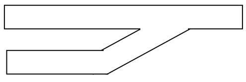

У меня есть некоторые сомнения, что при косой врезке как на рисунке будет эжекция и не будет заброса воздуха в бок отвод....
11.07.2007 в 09:54:12
Почему? Кстати, BV, вы учли, что из ванной комнаты пойдет отдельный воздуховод в вентшахту? Мы до этого дошли в процессе обсуждения и на рисунке это не отражено.

jek написал : основная часть будет, конечно, уходить в верхнее - выпускное отверстие (на рисунке), но ведь и в другую "штанину" будет небольшая часть уходить?
BV написал : У меня есть некоторые сомнения, что при косой врезке как на рисунке будет эжекция и не будет заброса воздуха в бок отвод....
У Вас правильные сомнения.
Палецкий написал : ...не будет.Заброса не будет, будет разряжение в отводах, и как следствие- увеличение тяги.
Эффект Вентурри, конечно, рулит...Ох, не все так просто... Заброс очень даже может быть. Разрежение будет только до определенного момента. Но любой воздуховод имеет сопротивление и в определенный момент в воздуховоде возникнет давление. И тогда, как в анекдоте: "вечный кайф..."
2jek Не монтируйте сразу всю ветвь, а проверьте на "земле". Соберите все на полу с тремя поворотами после "штанов". Если проблем не будет, есть шанс, что все пройдет. Но надежда только на большое сечение Вашего канала. Надейтесь, что он не создаст большого сопротивления. Кстати, никогда не встречал каналы такого сечения. Вряд ли у Вас стена лестничной клетки =70-75см. Не могли бы Вы уточнить, какое ТОЧНОЕ ВНУТРЕННЕЕ сечение канала, а не вход в него?
Маленький эксперимент: возьмите любой вентилятор д=100мм. и вставьте его в канализационный косой тройник д=110мм.( те же "штаны"), а затем просто поднесите руку к выходному отверстию на растояние... 30-40см. и одновременно проверьте тягу в "свободной" "штанине". Вы получите... ИМХО, Ваше первое решение было более правильным. Если рассматривать только техническую часть (без юридической), то выброс на фасад - самый эффективный. "Извините".(с):o
