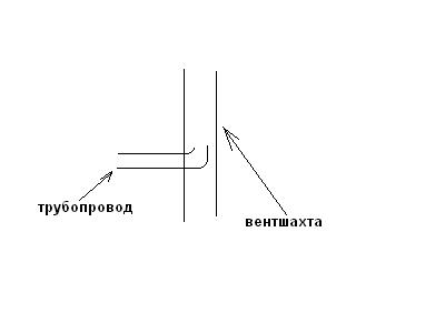

Вопрос на сколько сильно мешает естественной вентиляции, вентилятор?
Может, имеет смысл сделать два выхода с вентиляционной трубы, например, в туалете 2 решетки, одну сделать с вентилятором, вторую с простой решеткой с обратным клапаном (пеленочкой). Соответственно оба выхода сидят на одном канале друг за другом. Тогда будет меньше нарушаться естественная вентиляция и будет в наличии принудительная. Или же что ОК, что вентилятор приблизительно одинаковое сопротивление воздуху делают?
схема
Короче решил не парится с вентилятором и решеткой с ОК рядом, буду ставить вентиляторы с ОК.
Опять терзают сомнения.
Может все таки ставить рядом решетку с ОК и вентилятор с ОК на один канал. Тогда естественная вентиляция будет наиболее качественной.
Alex 222 написал :
Схема вот такая.
