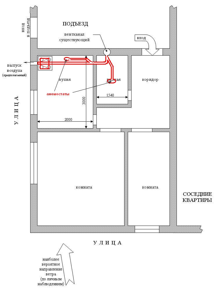

2jek ...спасибо за план квартиры. Исходя из него , Вам сам Бог велел тянуть вытяжку в ванну. Трубопровод прокладывается прямо по потолку. Конструкция трубопровода может быть прямоугольная (140ммх140мм) или из гофротрубы диам 125мм. Первый вариант предпочтительней. В результате получите эффективную вытяжку и естественную вытяжную вентиляцию в кухне + естественную или принудительную вытяжную вентиляцию в ванной. Это будет самое грамотное решение в данном случае.
В соседский вент канал Вы не имеете морального и юридического права делать врезку :) Дополнительно приток в кухню делать не нужно. Достаточно дверного проема и естественных щелей в окнах, полу,и тд. Трубопровод можно спрятать над подвесным потолком или в короб из ГКЛ в углу стены и потолка.

Во-первых.> Конструкция трубопровода может быть прямоугольная (140ммх140мм) или из гофротрубы диам 125мм.
Я также склоняюсь к прямоугольному пластиковому воздуховоду из-за лучшей технологичности его установки и соединения, а также наличия гладкой внутренней поверхности, что должно, как мне представляется, уменьшить сопротивление потоку воздуха.
Во-вторых.> Дополнительно приток в кухню делать не нужно. Достаточно дверного проема и естественных щелей в окнах, полу,и тд.
Здесь я не совсем согласен с вами. Зимой, когда щели в окнах заделаны (у меня пока советские деревянные окна) откуда взяться замещаемому воздуху (притоку)? Дверной проем достаточно плотный, чтобы не пустить в квартиру сразу весь выдуваемый вытяжкой воздух. Щели в полу - тоже, на мой взгляд, не выход из ситуации, да и на первом этаже из щелей в полу дует не самый свежий воздух!

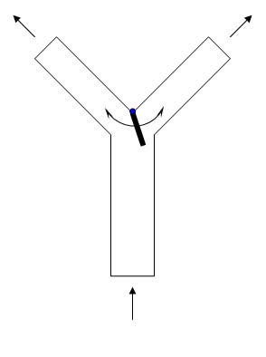

В-третьих. На плане моей квартиры, скорректированном вами, есть неясный для меня момент. Над газ.плитой воздуховод выходит в обе стороны - и в вентканал ванной и в отверстие в стене (см. рисунок №1)? Если так, то у меня такое предложение: а не поставить ли какое-нибудь перепускное устройство (см. рисунок №2) прямо на выходе вентзонта, направляющее воздух ЛИБО в вентканал ванной по воздуховоду через кухню, ЛИБО на улицу через канал в несущей стене; переключение выполнять вручную в зависимости от того, где лучше тяга (на улице или в вентканале), времени года (зима-лето) и т.д. И есть ли такого рода механические устройства (ведь конструкция его не так уж сложна)?

Уже писал - в стену каждой комнаты приточный регулируемый клапан.
jek написал : В-третьих.
Проще на лето ставить вентиллятор на вход вертикального канала. На зиму снимать, тк тяги и так хватит (вариант - вентиллятор в байпасе, осн канал во время работы вентиллятора перекрывать). Тк вентиллятор - сопротивление для воздуха.
В ванную отвод немного меньшим сечением (или регулировка), чем на кухню, тк на кухню - путь длиннее....сопротивление больше.
