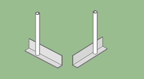

Хочу сделать загребачки вот такие (видал у кого-то тут) , которые буду ставить взамен стоек с тарелками окучника, про который я выше говорилhttp://www.mastercity.ru/showthread.php?t=36496&p=2220460&viewfull=1#post2220460
Думаю, что если при посадке картошки засыпать её вровень с основным уровнем почвы, а не делать гребни, то потом можно будет эффективно подавить первые бурьяны с помощью боронования. А по гребням боронку уже не потягаешь. Я в прошлом году на эти грабли наступил.

Tomkol написал : Хочу сделать загребачки вот такие (видал у кого-то тут)
А чем нарезать борозды будете, может сразу подумать о быстрой смене инструмента. Весной ветерок быстро землю сушит.

Yura2704 написал : А чем нарезать борозды будете
Не могу вспомнить, но кто-то тут писал, что размечает землю ручным маркером (на поперечке три лапы от полольника с интервалом между ними по ширине будущих борозд. Я буду ставить на ширину своих колес - 80 см. А потом по размеченному идет мотоблок на фрезах, а вместо сошника ставится небольшой ушастый окучник, который и нарезает борозды. Получается сразу две операции за один проход. Вот и еще экономия времени и влаги. Говорят, что достаточно ровные борозды получаются. Крепление для этого окучника можно предусмотреть на той же самой балке дискового окучника. Посредине в опущенном состоянии ушастик, а по бокам загребачки в поднятом состоянии. После раскладывания картофеля - наоборот ушастик поднимается, а загребачки опускаются. А может сделать отдельный такой девайс на круглой трубе, на которую одеваюся короткие трубки-держатели этих приспособ и фиксируются от проворачивания такими же пальцами, как на фрезах, в двух положениях - вертикальном и горизонтальном. Это будет быстрее, чем гайки каждый раз крутить.
