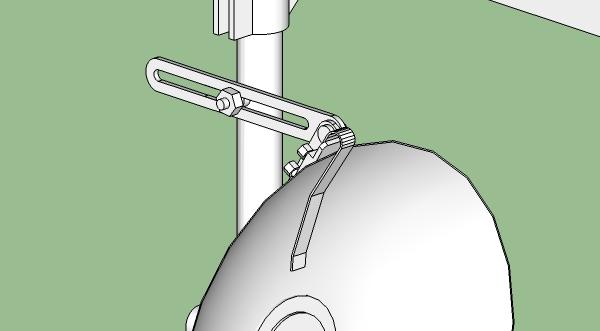

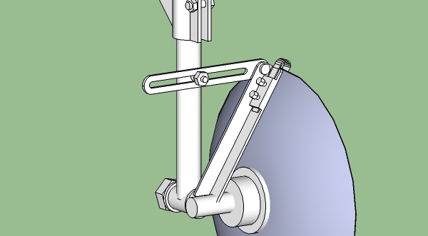

Tomkol написал : А чистку я как раз и поставлю, как продолжение этого "неиспользуемого" рычага, загнув её внутрь диска. Думаю изготовить её из какой-то пружинистой полосы.
Вот, уже изобразил, как это будет: На второй фотке полоса изогнута с углами ломанными не потому, что так нужно, а потому, что еще с программкой не разобрался и не смог начертить эту полоску плавно изогнутой так, чтобы она повторяла профиль тарелки. Юра, кажется, делал что-то похожее из ножовочного полотна?

Tomkol написал : не смог начертить эту полоску плавно изогнутой так, чтобы она повторяла профиль тарелки
При такой схеме важно ещё чтобы диски не виляли.
Tomkol написал : Юра, кажется, делал что-то похожее из ножовочного полотна?
Я с креплением одной ступицы немного промахнулся - диск виляет около 1см на торце. Пришлось шкрябачки гибкие из ножовочного полотна делать. См. фото:
