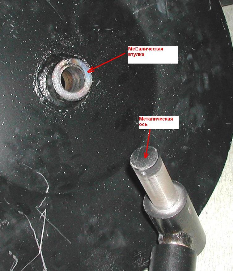

SPASATEL написал : я делаю ДО,времени правда нет доделывать,но думаю как "припечёт" должно сразу найтись,т.к. не охота уже вручную окучивать когда в стойле стоит "помощник"
Абсолютно идентичная ситуация и с моим ДО - готовность процентов на 70 уже давно, а остальное всё откладывается до последнего момента. Это такой наш славянский менталитет.
На второй фотке хорошо видно, что варено полуавтоматом и проплавления практически нет. Всё-таки электродом надёжнее варить такие, относительно массивные, детали. Проволокой лучше жестянки лепить или детали, не подвергающиеся таким нагрузкам на излом или скручивание. Мой покупной окучник тоже поломался, поскольку из хлипкого железа был сделан А ту опорную лыжу я так и не сделал - когда примерил окучник к мотоблоку, то увидел, что для неё просто места не остается, поскольку сцепку пришлось прикручивать сразу после ушей как раз в том месте, где планировал лыжу крепить (даже отверстия пришлось в самом низу стояка еще высверливать) Но в принципе я убедился, что она не особо-то и нужна. Я и регулируемую пятку не выдвигал - и так нормально и ровно получилось борозды нарезать, а времени на эксперименты не было.
А на своем я где-то аж вот так хочу "дно" приварить (по синему контуру)

Tomkol написал : Но в принципе я убедился, что она не особо-то и нужна
Вот и я о том же,глубину и так мощно регулировать углом атаки инструмента,но это по ровному,а на спусках и подъёмах есть свои нюансы...
Есть в планах на следующий год сделать оборотный "маркер-окучник+загортальщик",на подобие как у GAAL из ветки "105-ки",только использовать буду свой окучник,и усовершенствовать оборотный узел.Нужно облегчать свой труд и сводить его до минимума))

Tomkol написал : А на своем я где-то аж вот так хочу "дно" приварить (по синему контуру)
Мне кажется перебор-вы создадите дополнительную площадку для налипания земли,т.е. внутренний угол который получится при стыковке "дна к "ралу" (если смотреть сверху)будет труднодоступен для самоочистки и там будет набиваться земля,хотя можно будет и срезать лишнее потом,ИМХО.

SPASATEL написал : Есть в планах на следующий год сделать оборотный "маркер-окучник+загортальщик",на подобие как у GAAL
Только мне кажется, что нижние кромки нужно назад завернуть, а то ситуация будет такая же, как при загребании дисковым окучником - идущие "против шерсти" кромки будут неравномерно врезаться в почву и загортачку будет водить из стороны в сторону. Вот тут у товарища хорошо видно, как правильно должны быть загортачки загнуты. Ну и сам результат виден. http://www.youtube.com/watch?v=z5Fs4CaIgSc
SPASATEL написал : можно будет и срезать лишнее потом
Однозначно. В даном случае нужно всё подбирать экспериментальным путём. А земля в те новообразованные углы, о которых Вы говорите, я думаю, не должна набиваться. Во-первых благодаря углу атаки (нос ведь немного вниз смотрит), а во-вторых благодаря тому, что там самое интенсивное движение грунта, которое и будет постоянно слизывать всё то, что может налипнуть. Именно низ носика при первых же проходах очистился от краски и стал блестеть.
