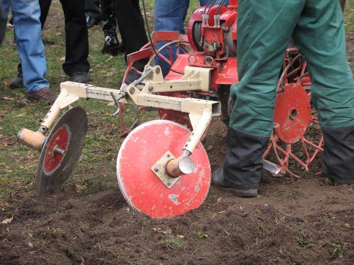

Tomkol написал : Стойки дисков планирую расположить строго вертикально, а наклонять сами диски, если это будет нужно.
В центральной МИС лет пять доводили до ума дисковые окучники для мотоблоков, по их технологии только выкапывание картошки и фрезеровка фрезами производится без дисковых окучников. По их мнению дисковый окучник не рыскает только когда его стойки наклонены назад на ~30 градусов (как сход и развал в автомобиле, машина сама едет прямо если бросить руль) Все время работали на жесткой сцепке. Технология настолько удобна и дает такое качество, что испытатели повыбрасывали свои ушастые окучники и работают только дисками

Добавлю свои 5 копеек. Ряды нарезал ушастым, а закрывал ДО. На первых рядах экспрементировал с ДО. И опытным путем пришел к тому, что наклон стоек назад очень хорошо способствует устойчивости по курсу. Выставил стойки назад и все супер стало получаться по прямолинейности. Только шас на форуме уже после посадки картофеля нашел подтверждения того, к чему пришел опытным путем. Alnik54 прав. Чем ближе диски были к мотоблоку тем хуже устойчивость была. Повторюсь, это была ПЕРВАЯ прогонка-засыпка. При дальнейших окучиваниях там по барабану - по рельсам сам ходит МБ.
Увлекаюсь джипами и там тоже такая же фишка - чем короче колесная база, тем более "козлит" и рыскает автомобиль. Пример Ниссан Патрол 5 дверный куда устойчивее чем коротыш 3-х дверный Ниссан Патрол. Хотя пользы не вижу от стольких многократных окучиваний. Сколько не смотрел на многих видео - как такового насыпания почвы не происходит - мотоблоки словно вхолостую ездят по рельсам-коллеям.

Всем привет.Немного переделал сцепку - укоротил на половину.Проблема при слишком длиной сцепке развесовка на ДО и отсюда большое заглубление и тяжело на поворотах.Дополнительно груз на нос и все тип-топ.Сцепка жеская и не каких уводов ДО- все по курсу и управляемость легкая. Окучил ранюю картошку , МБ с ДО шел довольно легко, хотя земля влажная но налипания на диски отсутствовали . Результатом доволен и теперь можно и под покраску
