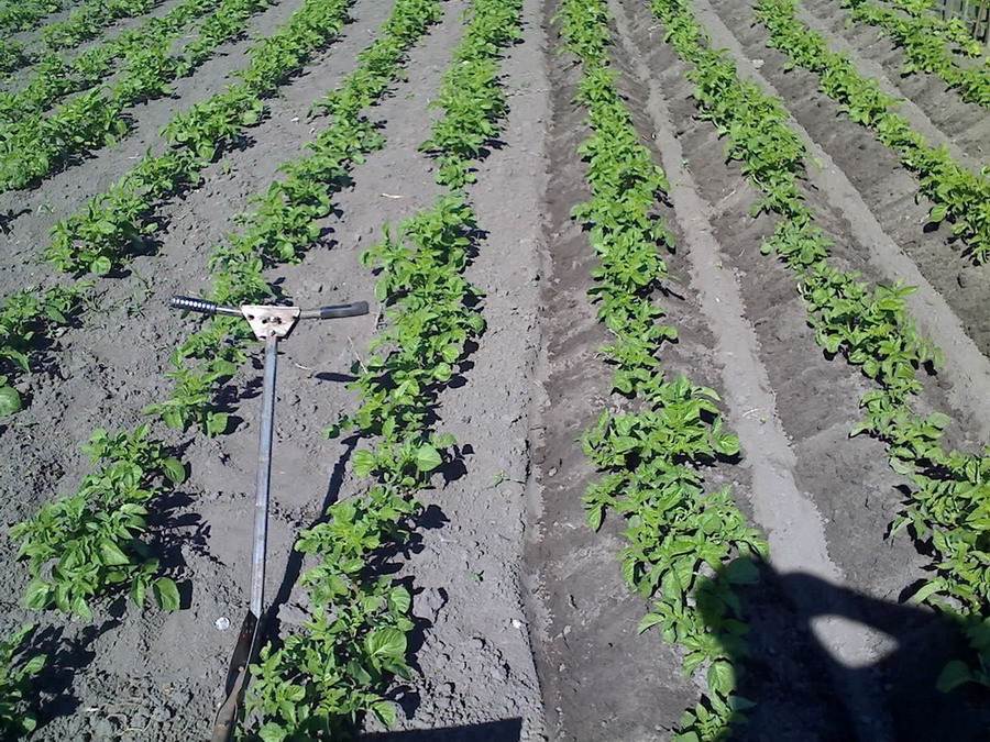

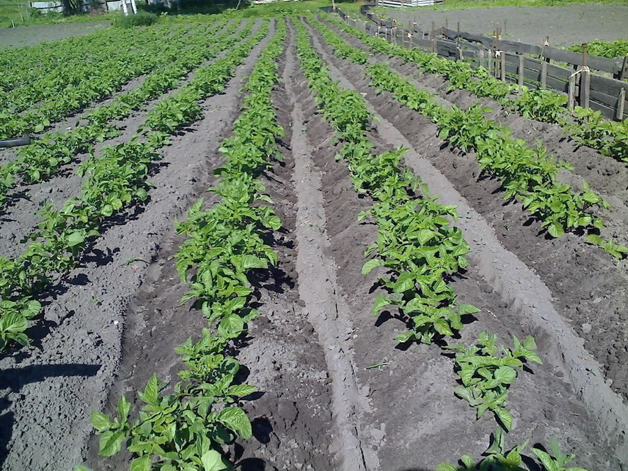

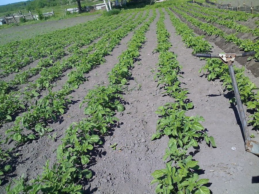

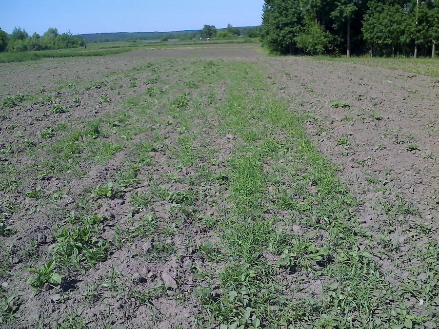

Ручным ДО получается так. Посадка 23.04.2011 Уже ставить диски не стал так как картофель уже достаточно большой. Это был первый проход. Следом прошел по второму разу в обратную сторону (против первого прохода). Террикон отлучился высотой до 100мм от как бы базового уровня почвы до окучивания. Если не будет дождей то на этом и закончится окучивание. Ширина междурядий около 600мм. Ох и по по ойкали родители пока подымалась посадка. Редко ряды и все.А после окучивания все красиво стало. До МБ руки не дошли. На участке картофель почти не взошел еще там пока заросли посадка 2.05.2011. Вот как с таким покровом куриного проса бороться? Боронование не возможно из за мелкой посадки. Остается только ручная мотыга.

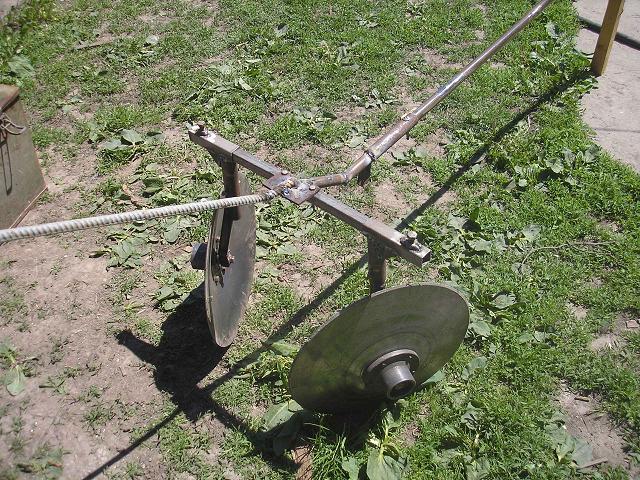

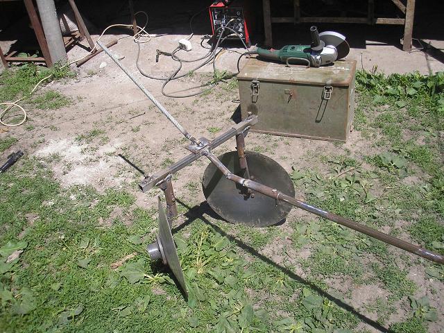

Всем привет. Закончил дисковый окучник, вышел на испытания. Легче идет, чем плужок однозначно. Усилие незначительное. Работа для одного человека по силам, вот только при первом проходе нужен помощник, ручка сзади,так как агрегат уходит в сторону, рыскает, от попавших уплотнений и веток подпрыгивает и меняет направление. Второй проход, если уже есть небольшая насыпь идет сам. Пробовал различные углы, развалы, наклоны и схождения. Последний вариант на фото. Однако у большинства диски смещены под углом назад. Так как купил четыре диска, хотел сделать пару для работы с минитрактором. Но работа достаточно легкая для любого возраста, поэтому буду окучивать только вручную. Так как орудие применяется раз в году, сделал максимально разборным, удобным для хранения. Покрасил, сохнет, фото позже. Прошу покритиковать.

ВалерийБ По классике жанра на траверсе нужно сделать 2 регулировки: 1 - сектор для регулировки кастура 2 - сектор для регулировки так сказать дышла вправо или влево что бы можно было идти по междурядию а не пускать рядок между ног. Но здесь еще сектор должен быть на поперечине-руле.

NAP написал : Вот как с таким покровом куриного проса бороться?
А при окучивании разве оно не погибнет? Из междурядий выкорчуется, а в рядках засыплется.

Tomkol написал : А при окучивании разве оно не погибнет? Из междурядий выкорчуется, а в рядках засыплется.
Такой покров не осилит окучивание. А если учесть что к выходным оно подымется на 10см как минимум то и ДО буксовать будет.

30.05.2011 в 14:47:51
Уважаемый NAP просветите по первому пункту. Неудобно спрашивать, что такое кастура. Хочу еще добавить. Пробовал так-же подгружать грузами. В положении как на фото, грузы не нужны при том же результате, как с грузами, но с отклоненными назад стойками дисков. Диски купил на Адвисе, 120гр\пара, диаметр 375мм, катанные на ДИП 300, сталь 3. Режущая часть меньше милиметра, специально не точилась. На фото следов полировки нет после прохода метров 600. Хватит надолго. Срез почвы очень аккуратный, видны поры, ячейки, корешки. Первый проход холм 10-15см, в зависимости от плотности почвы. После второго прохода 15-20см. Глубина забора земли около 5см. При работе лущит остатки кукурузных корней и особенно смачно осот.

ВалерийБ написал : просветите по первому пункту. Неудобно спрашивать, что такое кастура.
Это по типу авто наклон стоек вперед/ назад от вертикали. Кто как хочет. У меня наклонены вперед. Для этого дышло по средине ломается. Мне кажется с наклоном немного устойчивее идет. А так как я до сих пор на траверсе не пропиляю сплошную щель а насверлены отверстия то кастур помогает выставить нужную ширину. Чем больше наклон тем больше ширина.

30.05.2011 в 15:38:13
NAPСпасибо. Удивляюсь как сам не дошел? Ведь регулируя наклон, регулируем и угол атаки. Первый проход можно делать и без помощника при малом угле. А второй при большом. И никуда уводить не будет. Главное быстрая смена настроек. Спасибо.
