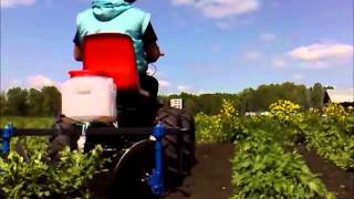

Вот еще видео ,,3 в одном" 2е окучивание+внекорневая подкормка+обработка от колорадского жука.Дисковый окучник 3 в одном.avi

Mad написал : внекорневая подкормка
Чем?
Mad
Mad
Регистрация: 12.05.2011
Челябинск
Сообщений: 188
24.06.2011 в 08:49:54
sokmix Микроудобрения в хелатной форме,,Гумимакс"эффект пока не знаю,искал Украинский ,,Реаком"не нашел,взял что было в наличии

Mad написал : внекорневая подкормка+обработка от колорадского жука.
Вы гдето описывали устройство опрыскивателя? Если да то дайте ссылку?
