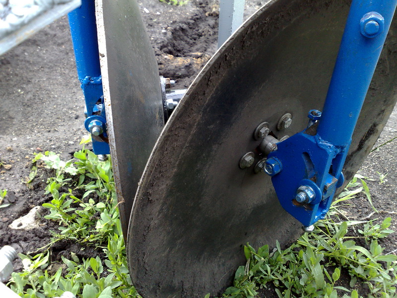

kvn1952 написал : Уважаемые форумчане! Имел ли кто дело вот с таким ДО http://gazontech.ru/catalog/part/114/card/685/? Никак не пойму - для чего стоит второй ряд обычных (плоских) дисков. Может кто, что скажет.
Получил паспорт окучника с завода-изготовителя, может кому интересно будет

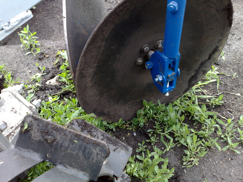

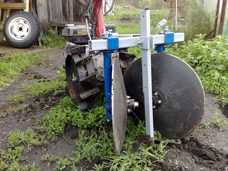

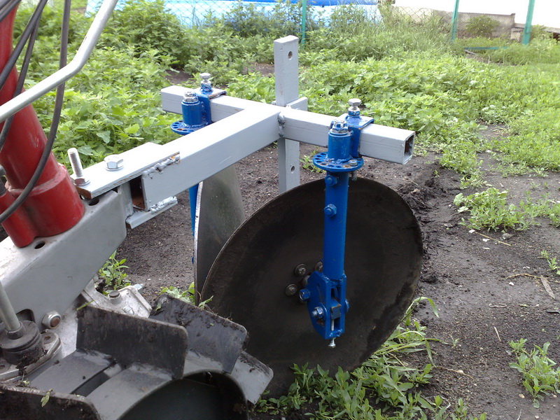

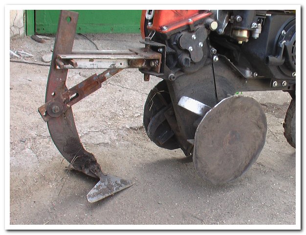

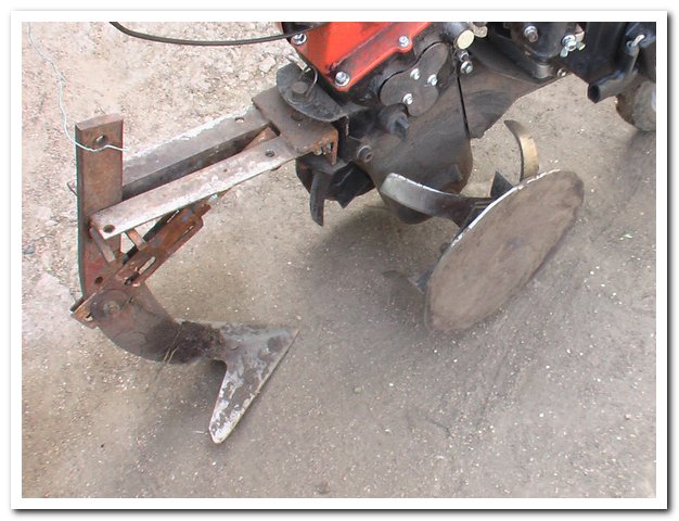

sergey_1956 написал : Прошу дать размеры труб и прутков диаметр на Ваш дисковый окучник . Заранее благодарен.
Размеры окучника
На болте фиксации М 12 необходимо снять такую фаску-тогда болт надежно фиксирует узел и не дает ему проворачиваться .
Аватар пользователя
GAAL
Регистрация: 23.04.2011
Сообщений: 171
21.01.2012 в 21:16:20
Для колес малого диаметра собирается окуник пластинами вверх .
Для колес большого диаметра собирается окуник пластинами вниз .
