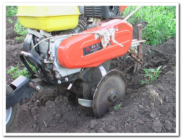

Tomkol Да все просто,чем ближе ДО к мотоблоку,тем лучше управляемость,а где стрелка установлена-не важно, свою работу она выполняет в любом случае.

Mad написал : Vladikom поверь заглубление достаточное
в принципе я верю, на видео показалось, что она просто скользит после дисков наравне с ними.Вот я позавчера порыхлил на такую глубину, считаю нормально

Vladikom Видео не очень,хотя кое-где видно работу стрелки,а работой стрелки я очень доволен, установил ее после того как поработал без нее,оставался промежуток необработанный,после установки все нормально,рыхлит и подрезает здорово+дополнительная точка опоры,что тоже немаловажно.

Mad написал : чем ближе ДО к мотоблоку,тем лучше управляемость
С этим я согласен на 100%.
Mad написал : где стрелка установлена-не важно, свою работу она выполняет в любом случае.
Но все же... Если она будет перед дисками, то она будет сразу несколько функций выполнять: 1) культивировать; 2) рыхлить; 3) притягивать диски к грунту (не будет необходимости давить на рукоятки мотоблока); 4) направлять рыхлый грунт в бока, где его уже будут подхватывать диски. А за стрелкой голый нерыхленый грунт не останется - часть комочков с боков все-равно осыплется обратно. Кроме того - в любом случае эта середина междурядья затопчется человеком, управляющим мотоблоком.
Я попробовал дисковым окучником работать с предустановленными стрелками, а так же без них. Две большие разницы. В первом случае и мотоблок намного легче идёт, и земля лучше нагребается, и на ручки давить не нужно. Особенно хорошо разница заметна при движении в горку.

Tomkol Я уже писал и показывал видео,что при отрицательных углах установки дисков,необходимости догружать и давить на ручки мотоблока нет,скорее приподнимать,а стрелка после дисков,устраняет и это.Рыхлить тоже необязательно,при этих углах ДО хорошо врезается и рыхлит землю.

Что касается Вашего окучника, то теперь понятно, что в этом случае стрелка выполняет несколько иные функции. Во-первых культивирует, а во-вторых играет роль подпятника, не давая дискам чрезмерно зарываться. Теперь правильно я понял?

А вот подумайте :) ее только надо чуть дальше отодвинуть от диска и носик опустить. Юра не зря бьется, в нашем не сухом климате проблемы южан не так резко стоят, но ...

Я рад что мы друг-друга поняли,а носик стрелки не опускаю,потому-что не хочу сильно заглублять ДО.Еще раз спасибо всем за дискуссии,перехожу на темы о плугах и картофелекопалках.
